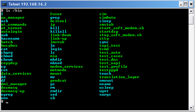

Programmer-tm(Мотофан.),
ls /bin на картинке
# /mmc/mmca1/translator/run
-ash: /mmc/mmca1/translator/run: not found
путь прописал как он файл-менеджере отображается

Первое:
У тебя нет showQ и подобных модулей... Тут стоит поговорить с Антоном об окнах вывода/ввода. Пусть напишет команды...
Второе:
Для запуска программы можно попытать этот пак: (исправленный)

я тебе уже говорил что не все утилиты лежат в /bin, некоторые в /sbin, а шоумодулей у меня вообще нету ни в первой ни во второй, а вообще они лежат далеко, видимо гдето к ним путь прописан, но они все работают.
Treplo,
попробуй #!/bin/bash замени на #!/bin/sh в начале скрипта
Добавлено позже (10.8.2011, 20:01):
Мне с той ошибкой помогло.

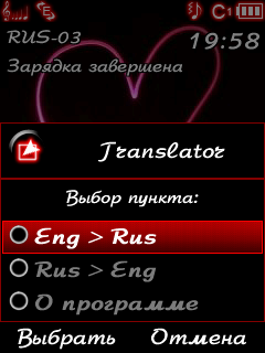

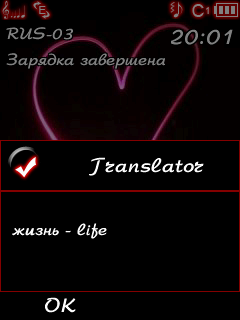

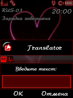

Итак...
Релиз проги...
Translator
Назначение: Перевод слов с русского на англицкой и наоборот...
Автор: Programmer-tm, VINRARUS, Идея: igoripp
Портировал на ZN5: -
Доступность из репозитория: НЕТ
Перевел: -
Язык: Русский
Дополнительно: - Единственный нативно-скриптовый переводчик / словарик
Скриншоты приложения:
Скачать MGX пакет
