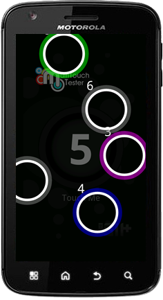

Более 5 нажатий работает не идеально, но всё-таки...
Через CWM Recovery обновляем touchpad.zip
Так же можно сделать это вручную
File: /system/etc/touchpad/21 и 22 директории touchpad.cfg файл
Code: Строка 28 изменить NUMTOUCH=2 на NUMTOUCH=10
Перевод темы
Программа для теста приложена.
Сообщение отредактировал FEAR4ik - 14.8.2011, 10:43
Прикрепленный файл com.the511plus.MultiTouchTester-1.apk   ( 85.33 килобайт ) Кол-во скачиваний: 123

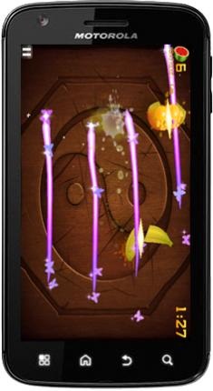

а где это кроме тестов можно использовать???
FEAR4ik
сообщение 5.9.2011, 10:38
Сообщений: 727
Регистрация: 1.11.2007
Пользователь №: 152 546
#keef
Рейтинг: 1049
ну например, как на скринах, во fruit ninja, некоторые навигаторы требуют по 3 касания одновременно, игры некоторые...
