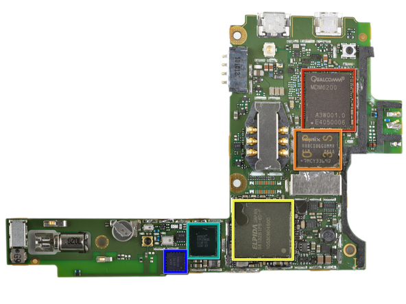

Выложил ссылки на черном, пока никто не ответил. Просили детальные фото платы, спецификации CPU. Не знаю, поможет ли им это.
http://droid-developers.org/wiki/Motorola_Atrix
http://gitbrew.org/atrix/

Была такая же проблема с моим атриксом. Отнес знакомому в ремонт. разобрали, пропаяли микросхему wi-fi bluetooth. http://paulov.ru/files/2012/03/step102.jpeg - обведена бирюзовым цветом. И вуаля, все заработало.Прикрепленное изображение
сообщение 3.7.2012, 15:39
1zv3rg, Верно. Фен в руки и вперёд.
KpuBopyKoB, Тебе сделать нужно тоже самое. Есть вероятность, что чип будет мёртвый, это тоже не страшно, подобный чип установлен на многих девайсах и не только на Моторолах.
