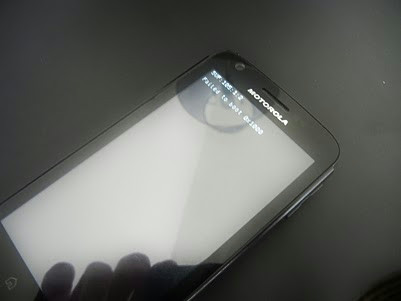

Для тех кто обновился по воздуху на 2.3.4 (4.5.91)
решил сделать разблокировку бута через unlock234.sbf
получили ошибку бут Failed to boot 0x1000
Не пытайтесь его шить через RSD ,
поможет только один способ
1. Качаем
Прикрепленный файл motofastboot.zip   ( 117.78 килобайт ) Кол-во скачиваний: 4637
и распаковываем на диск C:/
2. Запускаем командную строку cmd
3. В строке пишем:cd\
4. Выключаем телефон
5. Включаем телефон. Как увидите надпись Fastboot, нужно нажать кнопку громкости вверх один раз(перелистывать режимы можно громкостью в низ)
6. Возвращаемся к окну на компьютере с командной строкой cmd
7. Видим C:\> пишем команду moto-fastboot oem unlock
8. Запускаем команду moto-fastboot oem unlock видим номер своего INFoof your device:0000000000000000
9. Опять запускаем команду moto-fastboot oem unlock дописываем свой ID
10. Выглядеть команда должна так: moto-fastboot oem unlock 0000000000000000 цифры у каждого будут разные,не нужно вбивать как на примере
11. Жмем Enter на клавиатуре и ждем завершения процедуры
12. Пишем в cmd: moto-fastboot reboot и ждем перезагрузки зверька.
13. Ваш загрузчик разблокирован.

После понижения разлочки имеем:
SVF : 105: 1: 2
Entering NvFlash Recovery Mode
Battery is too low to flash
Правильно ли я понимаю что, программно восстановить не получится, только чере сервис?

Зарядил полностью.
Аппарат показывает пару секунд
и вырубается, на кнопки не реагирует.
Только сервис?
сообщение 3.12.2011, 10:22
Цитата(ivan76 @ Сегодня, 11:10)
* Зарядил полностью.
Только сервис?
это после кнопки включения?или еще что то зажимаешь?

Всем привет. Хотел разблокировать загрузчик вот этим http://www.mobile-inform.com/content/view/1112/1/, в итоге теперь при включении точно такая же ошибка как здесь на картинке Восстановление Motorola ATRIX (Failed to boot 0x1000), но когда зажимаю громкость вниз и включаю, то на телефоне что-то пишется и он сразу же выключается(не успеваю посмотреть). А если делать вот этим способом Восстановление Motorola ATRIX (Failed to boot 0x1000) то при выборе FASTBOOT, ниже пишет "Starting Fastboot protocol suport" и дальше ничего не происходит.
Все, но теперь висит на логотипе моторолы с надписью Unlocked.
Сообщение отредактировал 8leon8 - 6.12.2011, 18:04
сообщение 6.12.2011, 17:56
8leon8,
Недавно тоже анлочил,дак вот в инструкции ошибка.
Сейчас тебе нужно просто включить телефон,на дисплее должна появится ошибка как в первом посту,потом выбрать кнопкоми громкости FASTBOOT.
На дисплее будет написано Starting Fastboot protocol suport
Далее качаем на комп https://forum.motofan.ru/index.php?act=Attach&type=post&id=243356 ,разархивировать в корень диска С,так что бы в нем были файлы moto-fastboot.exe AdbWinUsbApi.ddl и AdbWinApi.ddl
Потом идете в командную строку на компе (пуск-выполнить cmd)
Пишете там cd\
в ответ будет написано INFoof your device:"цифрыбуквы"
затем пишите moto-fastboot oem unlock 0000000000000000
где 000000000000000 это те ваши цыфро буквы "INFoof your device:"цифрыбуквы""
Все,пишем moto-fastboot reboot и ваш телефон разблокирован.

народ. вот такой трабл.
Motorola Atrix MB860 сделал Hard Brick (стерт загрузчик) при включении пишет
Entering NVFlash Recovery Mode. что терь делать?. я в шоке.

посмотри фото моего телефона на первой странице данной темы, если у тебя все тоже самое, то тебе поможет только сервис моторолы, если у тебя как в ПЕРВОМ ПОСТЕ, то делай по инструкции на 7 странице, и будет все хорошо.

что делать, при включении пишет:
на компе определяется как MICROBOOT
сообщение 4.1.2012, 20:13
Цитата(Jenuk @ Сегодня, 20:32)
* что делать, при включении пишет:
если кнопкой громкости нельзя выбрать режим Fastboot за место NVFlash Recovery ,то у тебя Хард Брик,т.е. кирпич который на данный момент можно поднять либо в СЦ моторолы,либо заменой материнки.

Ребят вот так пишет. Можно его оживить?
сообщение 10.1.2012, 20:47
MOZDOK,
это сразу после нажатия кнопки включения?громкостью вниз можно что нибудь выбрать?компьютер его видет?РСД лайт?
