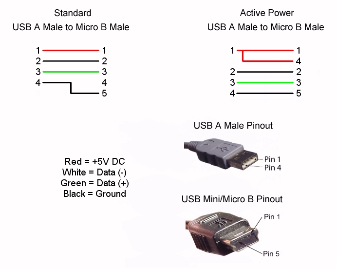

Вообщем где то видел на XDA темку насчет шнура, иногда помогает=)
Обычная распайка:
1-->1
2-->2
3-->3
4-->5
Нужно замутить:
1-->1,4
2-->2
3-->3
4-->5
Тоесть на шнуре со стороны компа есть не задействованный 4 контакт, который нужно подкинуть в связку 1-1.
Если найдешь тему не терроризируй свой, сходи на компутерную барахолку да приобрети подопытного=) Да и следи за правильностью подсоединения контактов, а то можешь все сжечь в своем кирпиче.
Сообщение отредактировал Stalker 1988 - 26.3.2012, 13:55

Для тех у кого ошибка 0x1000 и нет реакции на нажатие клавишь и выбора действий а идёт сразу перезагрузка посвящается.
1)Как и почему это происходит надеюсь всем стало понятно? если нет, отпишитесь обьясну подробно.
2)Кабель заводской который выше указан делается элементарно припайкой перемычки красного кабеля к пустому контакту. После издевательств над кабелем как стандартный он работать не будет[b][size=6] то есть для синхронизации он не подойдёт (но всё равно он нам понадобится рано или поздно ;-))
3)Так называемая проблема Entering NvFlash Recovery Mode Battery is too low to flash это фэйк для данного способа. Телефон грузится в режиме "завода" даже без батареи! Если уходит в перезагрузку без выбора функций рековери значит у вас хард!брик.
4)Если он вообще ничего не показывает но горит зелёненький огонёк у вас хард!брик.
5)При подключении телефона с "заводским" кабелем он определяется как APX устройство!Драйвера и утиль nvflash.exe пока нам не нужен!
6)То что открыт NVFlash у тела в виде кирпича это неимоверно радует и огорчает одновременно.
7) Так называемый бутлоадер у меня и у вас если выше перечисленое пристуствует изгажен до безобразия и грузится не будет!Так как код бутлоадера ещё не взломан! Данная проблема решилась через NVFlash у Asus Pad Transormer http://atamovich.ru/kak-ustanovit-kastomnu...cherez-nvflash/
Будем надется что при утечке данных или взломе бута на наших зверьках как и на асусосвском паде можно будет с увереностью сказать что хард брика больше не будет никогда! (ну если опять код бутлоадера не закроют)!
Сейчас аппараты с хард!бриком не поднимаются[size=6] но люди роют в эту сторону уже больше двух месяцев.

Смотрим как сделать шнур, писал немного раньше. Привожу цитату
После этого тело подключаем к ББ без аккума вовсе, и делай с ним что хошь.
В моем случае помог совет - просто включить, не трогая громкость. Телефон грузится в failed to boot 1 - не входя вроде ни в какие спецрежимы - но именно в этом виде RSD его распознал. Далее прошил разблокировщик (подошел от 3.2.4), фастбутом разлочил, сделал полную очистку по факу, прошил фастбутом полную прошивку, все загрузилось, все чудесно.
Если посчастливилось и телефон подключился, пробуем воткнуть в него

Собрал ЮСБ-кабель. Подключил свой атрикс. Увиделось устройство- Nvidia USB Boot recovery driver for mobile devices. NVFlash его увидел. Нужно теперь попробовать слить с живого телефона Firmvare. И попробовать залить в труп. Может, у кого-то есть возможность слить с рабочего тела Firmvare?
Сообщение отредактировал cinik79 - 7.4.2012, 20:48
