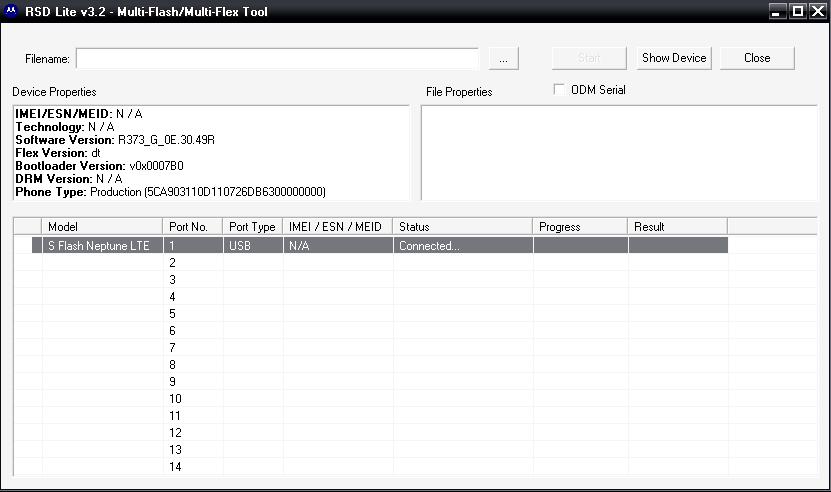

Здравствуйте. Помогите добрые люди. Не знаю что делать, телефон работает Е398. Решил сменить прошивку, перешил, после прошивки тел не включился, и какую ставил прошивку не помню. Когда телефон работал, стояла прошивка Dream_a_reality_1.3_79_relise
После прошивки на другую, тел не включился, решил залить бекап. Бекап очень старый. То есть не помню когда его делал, после того как прошивается Бекап вот что
IMEI/ESN/MEID: N / A
Technology: N / A
Software Version: R373_G_0E.30.42R
Flex Version: SE7007AXXU107A
Bootloader Version: v0x0007B0
DRM Version: N / A
Phone Type: Production (5CA903110D110726DB6300000000)
Что делать? Помогите, умоляю.
Телефон после любой прошивки включается всё работает кроме дисплея. Клавиши горят, звук клавишь во время нажатия тож есть, а экран не работает.
Умоляю помогите.

Вот сейчас перешил под R373_G_0E.30.79R_reflash_FIXED_for_E398.shx
Перепрошивка прошла успешно,вот что в итоге пишет
Technology: N / A
Software Version: R373_G_0E.30.79R
DRM Version: N / A
Телефон не включился, сам включил и клавиатура загорелась,звук включения проиграл, и всё.
Клавиатура горит, звук нажатия кнопок есть и больше ни чего, выключить тоже могу.
В бут захожу, экран не загорается а через RSD Lite вон та надпись.

В Бут режиме вот что
Technology: N / A
Software Version: R373_G_0E.30.49R
Flex Version: GIKKLGO000AA0B8
Bootloader Version: v0x0007D0
DRM Version: N / A
Экран так же не горит
Вот что после прошивки, дисплей не загорелся, звук и всё остальное рабочее. телефон работает но без дисплея. cry.gif

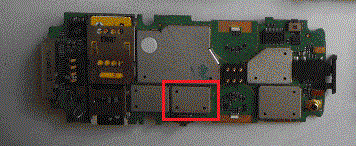

Вот тута не греется?!
Baron42
сообщение 29.8.2011, 17:51
Сообщений: 14
Регистрация: 27.6.2007
Пользователь №: 139 600
Модель телефона: е398,L9, 6234,6131
Нет не греется.
