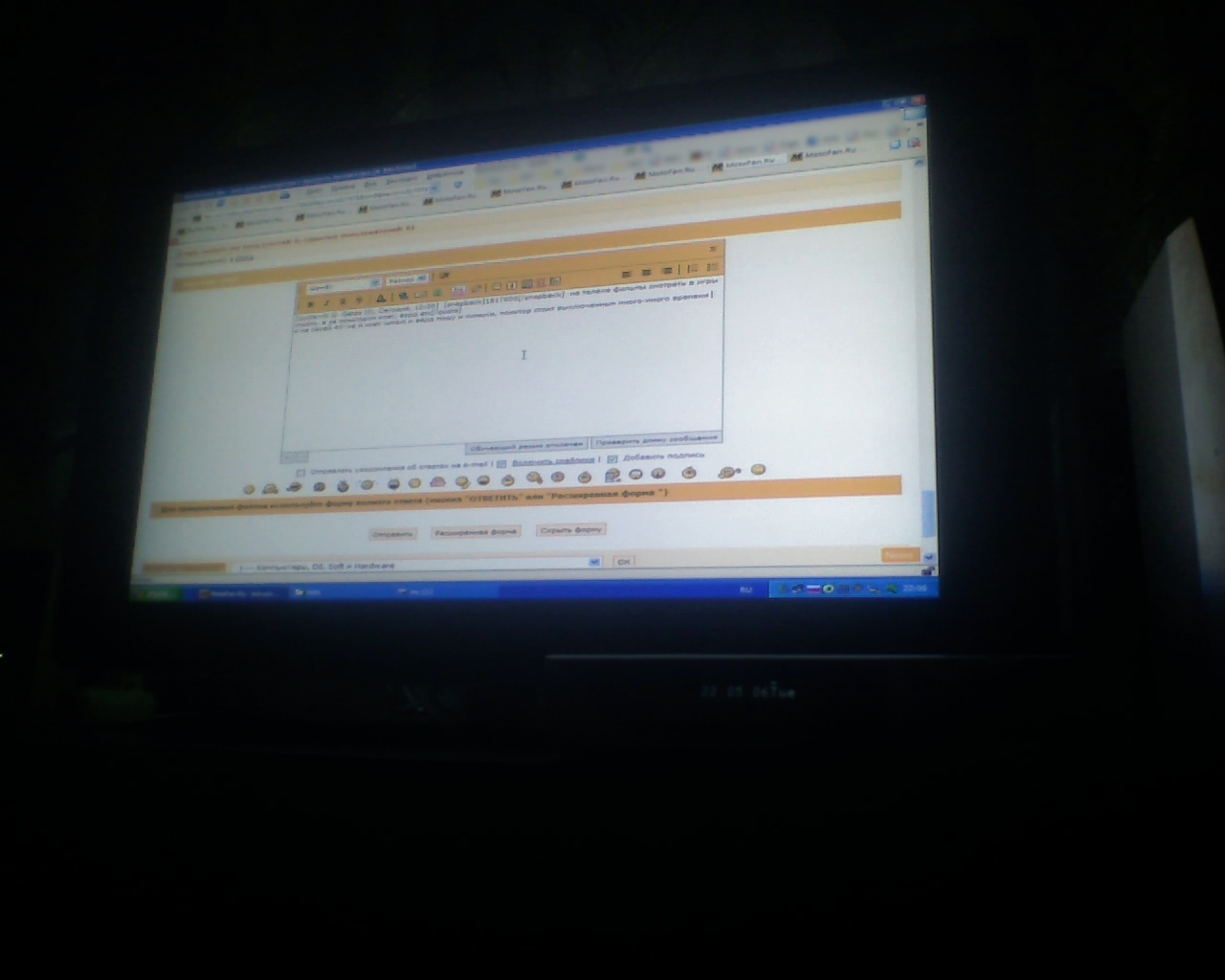

У меня 37 дюймов. Фильмы смотреть удовольствие сплошное! Интернеты и вся работа тоже через него. Со шрифтами повозился и всё на ура, читаемость с трёх метров отличная. ТВ тоже хорошо. как выше подметили, уже большинство каналов в широкоформатном вещают.

я на своей 40'-ке и инет читаю и вёрд пишу и киныки, монитор стоит выключенным много-много времени
