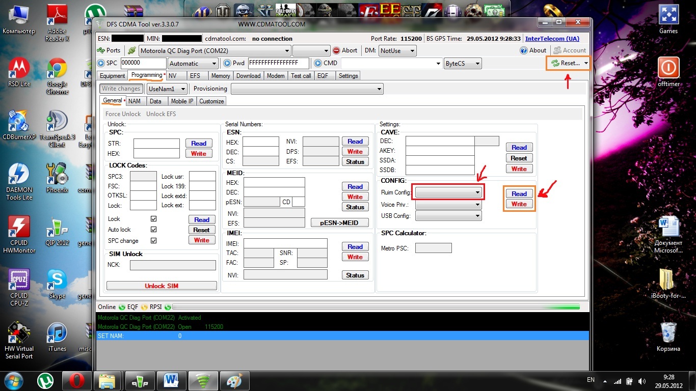

1. Устанавливаем драйвера и программу DFS, скачанные выше.
2. Подключаем телефон в режиме PC Mode, в Settings>Applicatoins>Development ставим галочку на USB Debugging и затем выключаем телефон.
3. Зажимаем клавиши volume+ и volume- и жмем Power, попадаем в boot mode, клавишей volume- выбираем BP Tools и нажимаем volume+. После включения телефона в диспетчере устройств в пункте порты COM и LPT должно появится Motorola QC Diag port.
4. Запускаем программу DFS, скачанную выше. В поле как на рисунке под цифрой (1) выбираем свой com port и нажимаем клавишу SPC как на рисунке под цифрой (2)
В нижнем поле программа напишет что phone unlocked
5. Переходим на вкладку Programming, а в ней - на вкладку General. В выделенном поле Ruim Config выбираем RuimOnly и нажимаем Read, сразу в том же поле выбираем NV_ONLY и нажимаем Write. После того как сделали, нажимаем Reset в правом верхнем углу, затем выключаем и включаем телефон (пункт 3.

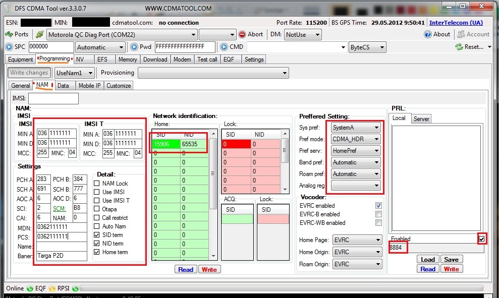

6. Повторяем пункт 4, в затем переходим на вкладку Programming, а в ней на вкладку NAM. Вводим настройки как на рисунке - один в один, только номер свой вписываем (номер вписываем в пунктах MIN A, MIN D, MDN, PCS, если кто не знает) После введения данных жмем Write (тот, что слева). Затем справа жмем кнопочку Load и выбираем скачанный нами ранее прл 8884 (распакованный, конечно) снова нажимаем Write тот, что справа. Теперь, если перезагрузить телефон, то должна работать голосовая связь... но нам нужен ведь и ев-до... поехали дальше.
7. Переходим на вкладку NV. В поле 1 вводим диапазон поиска как на рисунке и жмем кнопку номер 2 (Read range), у нас появится нужный нам nvitem 8035, нажимаем на него и в поле ниже мы видем hex этого итема, в котором первое значение 01, меняем на 00, далее нажимаем 3 (Write selected item) и 4 (Apply changes).

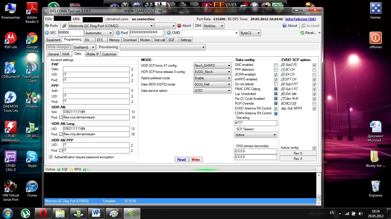

8. Переходим на вкладку Programming, а в ней на вкладку Data. Вводим данные как на рисунке, в пунктах NAI, UID вписываем СВОЙ номер телефона. Там, где написано (Ваш код авторизации) вводите Ваш код авторизации, раньше ето был ESN вашего телефона, сейчас ИТ сменило политику и за кодом вам нужно только к ним обращаться. Все ввели как на рисунке? Отлично...жмем write.

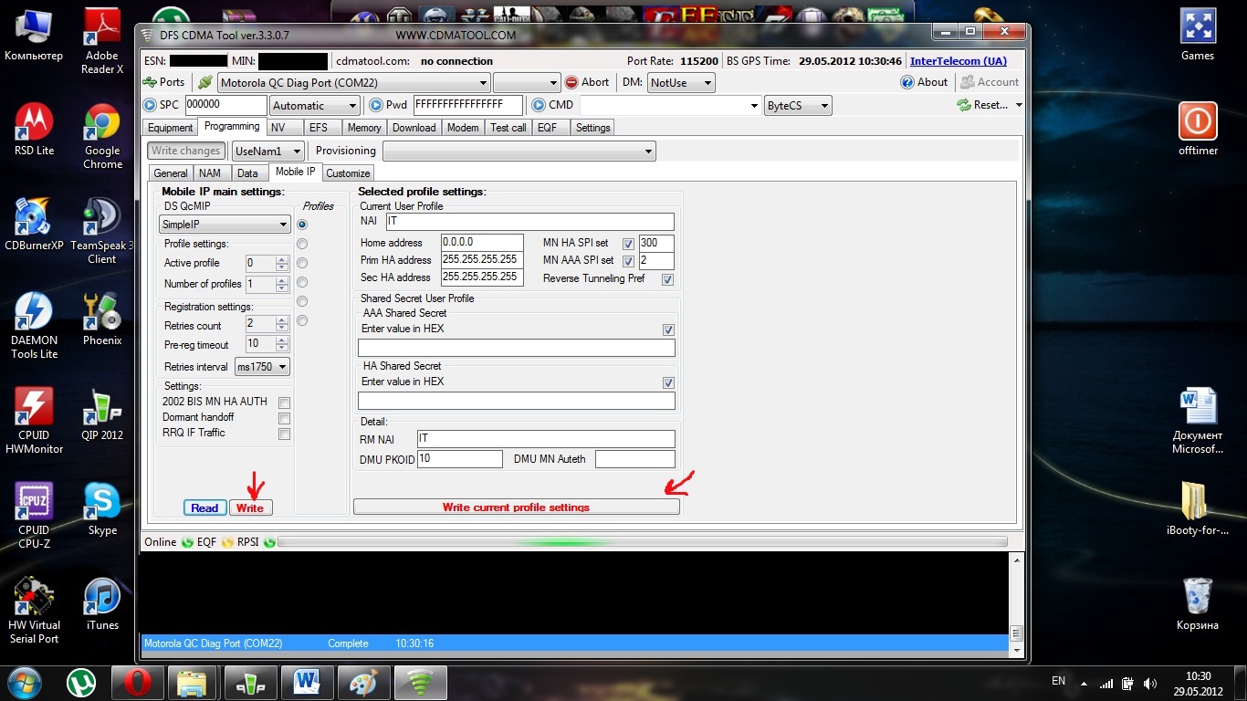

9. Переходим на вкладку Programming, а в ней на вкладку Mobile IP. Делаем так как на рисунке, а затем нажимаем write curent profile settings справа внизу, затем write слева.
11.Далее заходим в Dialer набираем ##PROGRAM, нажимаем вызов, вводим код 000000...идем в 14 пункт LTE test settings. Там делаем что бы было так...SIM type>3G test UICC, IMS config>Enable? IPV4/V6>IPV4, LTE bppanic>Disable, MMSS IGNORE> Not ignore...DNS IGNORE>Not ignore.
Итак, все уже как бы должно работать, но у меня не работало sad.gif и тут мне помог уважаемый bestrafer, еще раз ему спасибо smile.gif. В общем, чтобы заработало 3G, нужно вставить любую ЖСМ симку. Но у меня обе симкарты Киевстар не проходили, а с Лайфом прошлоsmile.gif Ну я еще зашел в настройки сети и выбрать режим CDMA only...
Ах да...у меня смс еще не отправлялись ни стоковым, ни любым другим мессенжером. Опять спасибо bestrafer за подсказку. Нужно заменить файл build.prop в папке system на этот
ВСЕ!
Все это я делал на 902 прошивке.
Сообщение отредактировал noph8 - 8.8.2014, 20:11
Прикрепленный файл CDMA_Workshop_2.7.rar   ( 4.63 мегабайт ) Кол-во скачиваний: 3884
Прикрепленный файл droid_radio_unlock.zip   ( 1.04 килобайт ) Кол-во скачиваний: 812
