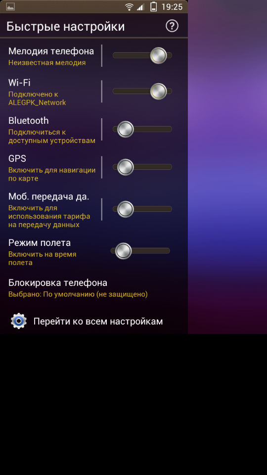

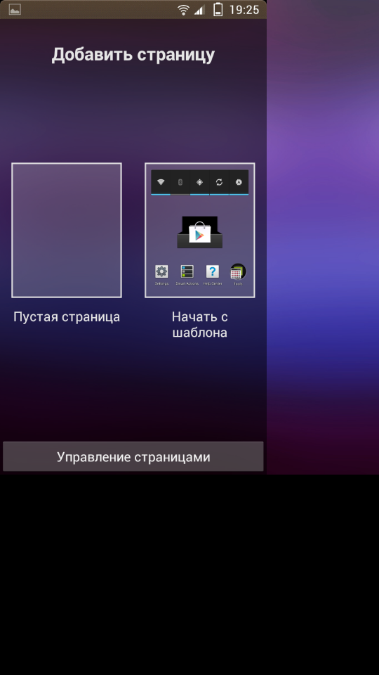

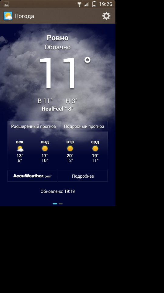

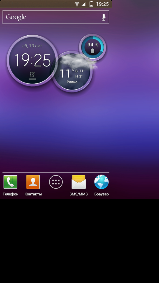

Launcher, circle widget, weather, favorites, blur camera из Razr M. У меня на цм9 основанном на 232 лике работают без проблем smile.gif За скрины извиняюсь...почему то на етом цм9 всегда так получается разными программами, почему так не исследовалsmile.gif
Сообщение отредактировал aleg3250 - 13.10.2012, 17:01
Прикрепленный файл RazrM-CircleWidget_.zip   ( 22.54 мегабайт ) Кол-во скачиваний: 558

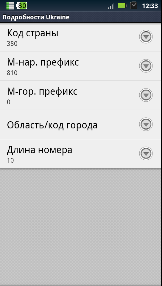

Купил пакет Интертелекома. Вставил - мигает роуминг. И к номерам из телефонной книжки добавляет 810. В ручную введенным нет. Асистент отключен. В чем может быть проблема?
reolad
сообщение 17.10.2012, 9:36
Mотозависимый^^
Сообщений: 1 187
Регистрация: 21.4.2008
Из: Украина, Харьков
Пользователь №: 170 177
Рейтинг: 795
Цитата(yuranya @ Сегодня, 12:25)
* И к номерам из телефонной книжки добавляет 810. В ручную введенным нет. Асистент отключен. В чем может быть проблема?
сталкивался с такой же проблемой, в итоге заходишь там где асистент - выбираешь страну (в данном случае Украина) листаешь до конца списка и ищешь Ukraine зажимаешь - Сведение о стране - внутри правишь вот так и при этом придется все номера сменить с формата +3809ХХ на 09ХХ:
Сообщение отредактировал reolad - 17.10.2012, 9:39
