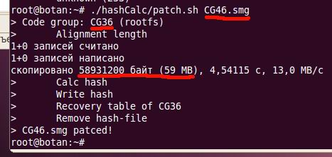

что я не так делаю?
CG46 после патча 60 Мб (до патча 6 Мб)

Цитата(bosch @ 4.10.2011, 15:44) *
что я не так делаю?
Происходит выравнивание CG по размеру. Так как подпись храниться по определенному смещению. Но скрипт не идеален и он определяет CG как 36, что не верно.
В аттаче поправленный. Пробуй так. На авто определение не полагайся тогда, оно ошибается.
./hashCalc/patch.sh CG46.smg CG46
