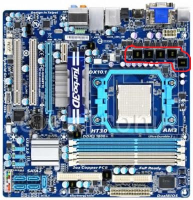

Также кубики между процесором и задними портами раскаляються так что низя дольше 1-2 сек на них держать ступню палец.
К стати как их звать?

Кубики это дросселя в коробочках(внутри залиты чем-то), раньше их ставили "голыми" и они начинали свистеть. приходилось от девушек отбирать лак для ногтей laugh.gif
Вряд-ли в них термодатчики ставят

это элементы питания проца, и оперы у дешевых мамок...
температура кипения у них 95градусов
лучше обдувать куллером их или найти купить на них радиатор с дохлой топовой мамки
либо отключить разгон, турбо коре, и внимательно посмотреть на питания проца может оно завышено.
любой разгон греет эту часть платы настолько сильно что она может просто прогореть в этом месте.
в них термодатчиков нет но рядом с ним в мосте цифрового питания может быть датчик, вообще для бюджетной мамки разгон противопоказан, грозит преждевременной свалкой.

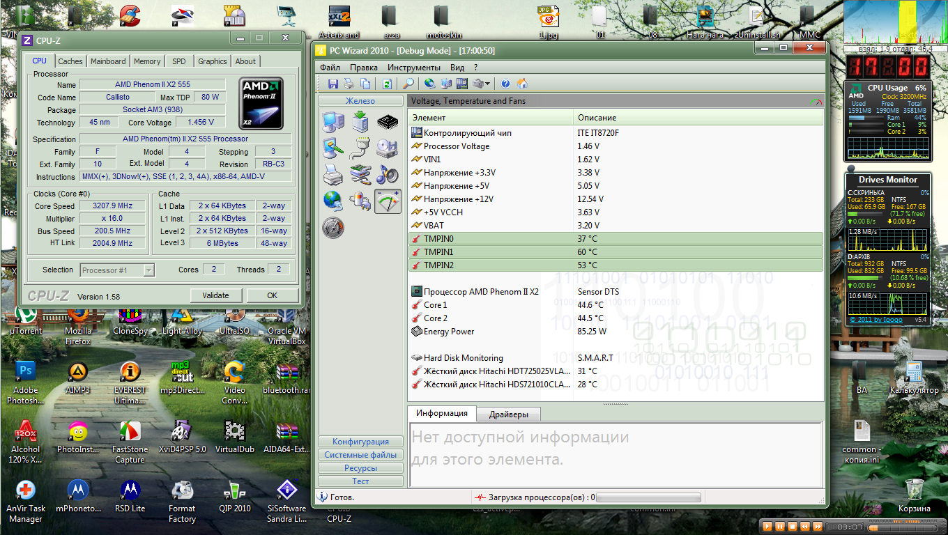

Вот, это без разгона, и в простое:

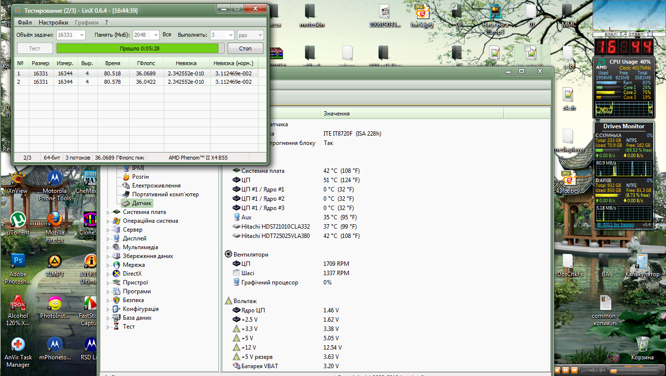

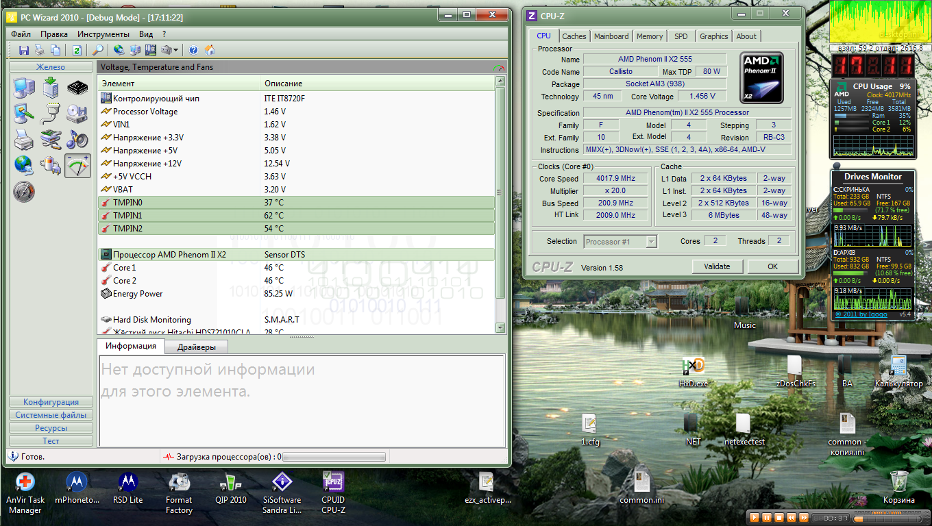

Добавлено позже (5.10.2011, 17:17):
Это с поднятым множителем процесора, больше ниче не изменял в биосе.
CrashX
сообщение 5.10.2011, 14:40
Сообщений: 834
Регистрация: 21.3.2005
Из: Севастополь-Барнаул
Пользователь №: 39 257
Модель телефона: Moto MAXX
Прошивка: self.custom()
Рейтинг: 360
VINRARUS,
что за память у тебя ? она только при 1,62 работает или это мать задрала вольтаж?
если обычная то ручками выстави 1,5 для малого разгона хватит 1,55
под 100% нагрузкой посмотри за питанием если оно выше 1,5 или равное ему, то позаботься об охлаждении смени охлад подумай о закреплении вентилятора над мамкой (есть куллеры Zalman с лапой для бокового крепления)
на те элементы что греются смори внимательно если темпа будет при 100% там более 70 лучше не стоит гнать так сильно значит они не вывозят
проц у тебя немного больше жрет но гонится хорошо, это радует у меня надо поднимать до 1,5 что бы 4ггц покороть на 4-х ядрах

про Изображение
память не нуждается в охлаждении, она не греется тем более до 1766 она еле теплая.
могу лишь немного покорректировать все это до хорошего
1. включи 8-ми пинвое питание
2. без разгона там ничего не греется, ты можешь с башней прекрасно поставить обдув мосфетов, вентелем 60*60 или 80*80 с самодельным креплением из кусочка жести.
3. этот мост нужно охлаждать, можно поставить на него на двухсторонних скоч приклеив вентиляторо 30*30, 40*40, 60*60 и неважно что вентель больше радиатора,
4. этот чипсет обычно не греется...
5. место сколько займет башня
6. место сколько займет вентель башни 120*120, будет висеть прям над памятью. у меня так и висит сейчас...
общее замечание винтам сверху жарковато и не уютно)))

1. Как? У меня на бп токо 4 пин вроде идет
2. А у меня и без разгона грееться, ядра 45, проц 50, плата 55. Обдув мосфетов всего понижает не больше 1-2 градусов, хотя поток воздуха был серьезный.
3. А он всего 35 градусов
общее оправдание винтам:
1. В корпусе с переди токо там есть дырка, и то токо когда дверца открыта
2. С переди в них дует кулер, и еще он на вдох сис. блока работает, веники так неплохо охлаждаються.
Я кончечно понимаю что чем система холоднее - тем спокойнее на душе, но где я набиру стоко кулеров? smile.gif
Мой корпус разщитан на вдох с боку, а башневый кулер на вдох с переди, на сколько я понял.
Добавлено позже (10.10.2011, 11:48):
Ну башневый не может сверху над собой всасывать воздух.

Может мне кто объяснить чего на моей Gigabyte GA-880GM-UD2H в биосе температуру показывает 35 градусов, а радиатор на северном мосту нагрелся до 48 градусов (замерял температуру мультиметром)? mamba.gif
И вообще такое впечатление что моя мамка не выдерживает нагрузки всех компонентов и ПК намертво виснет иногда, пришлось понижать скорость компонентов. sad.gif
Сообщение отредактировал VINRARUS - 4.1.2012, 21:17

Цитата(VINRARUS @ Сегодня, 1:14)
* Может мне кто объяснить чего на моей Gigabyte GA-880GM-UD2H в биосе температуру показывает 35 градусов
В каком месте такую темпу показывает?
*а радиатор на северном мосту нагрелся до 48 градусов (замерял температуру мультиметром)
Температура в норме, не стоит пугаться
* И вообще такое впечатление что моя мамка не выдерживает нагрузки всех компонентов и ПК намертво виснет иногда, пришлось понижать скорость компонентов.
Возможно принагрузке что то перегревается, чипсет пощупайте, блок питания проверьте...

Цитата(VINRARUS @ Сегодня, 3:14)
* Может мне кто объяснить чего на моей Gigabyte GA-880GM-UD2H в биосе температуру показывает 35 градусов, а радиатор на северном мосту нагрелся до 48 градусов (замерял температуру мультиметром)?
1 датчики врут
2 датчики врут
3 охлаждать нужно дополнительно, ибо греется и юг всегда до 45 почти у всех, север если больше 3-х сата устройств тоже греется, 2 почти не греется, но лучше охлаждать дополнительно
пегрев может быть
-плохой тесный корпус
-видюха греется сильно,
-охлад на проце боксовый, он много рассеивает тепла, в отличии от башенных
-БП завысил 1,5V, 3,3V, 5V и 12V
-просто неудачная мать
