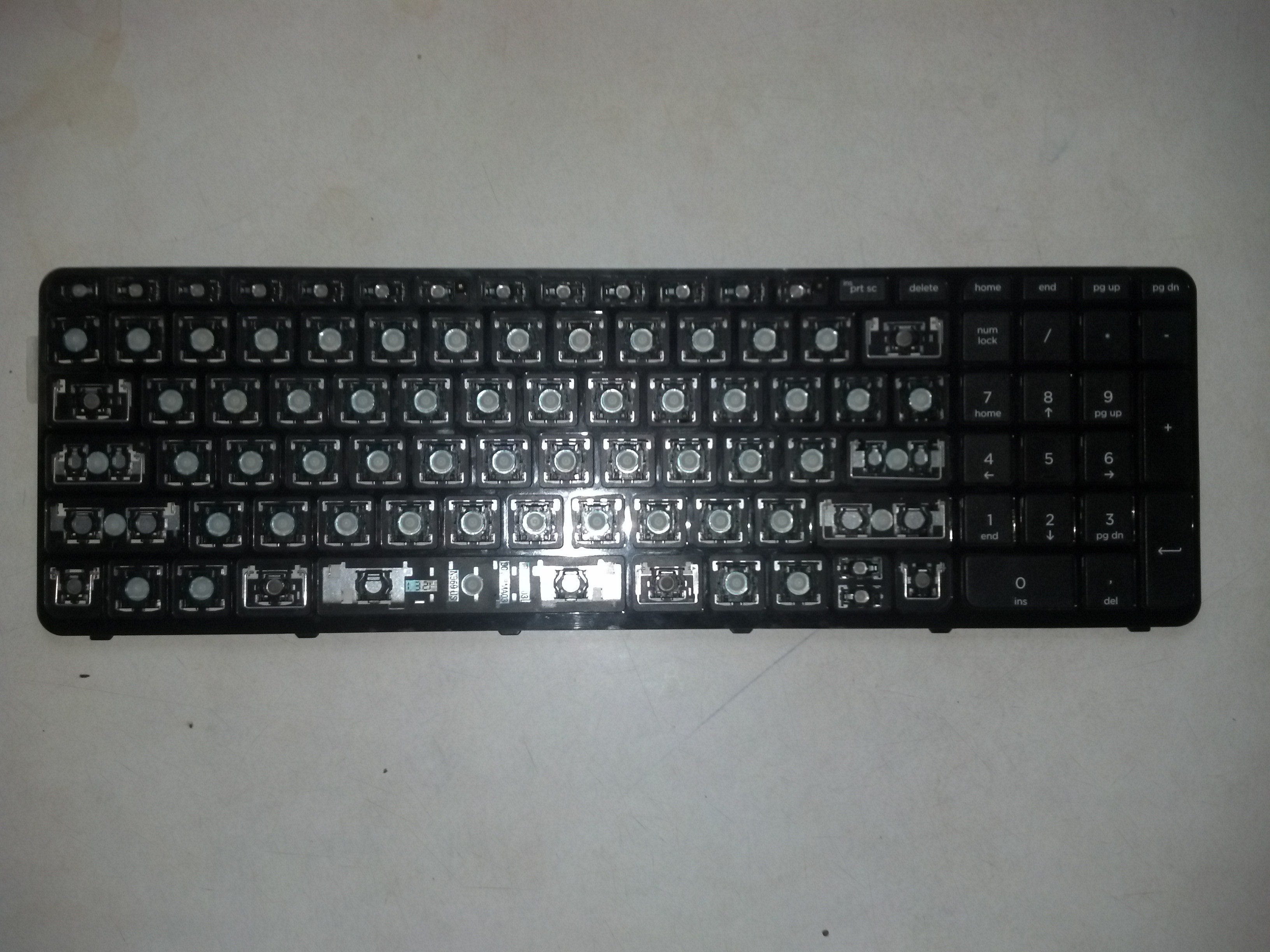

ребята, нужна помощь!
друг залил соком клавиатуру на своем ноутбуке, после стали залипать и через раз срабатывать клавиши. я снял и разобрал клаву, почистил от сладкого и собрал обратно - стала работать ещё хуже: то залипают несколько клавиш, то вообще никакие не нажимаются(
какие будут предложения???

я полностью искупал её в спирте, причем хорошо! и кроме спирта я для этих целей ничего другого не использую wink.gif
залипания есть, но что именно залипает - непонятно!
она наполовину разобрана, то есть сняты сами клавиши и их механизм(состоящий из двух качелек), то есть передомной все резиновые пипки торчат. кстати, что б добраться до их контактов, их придется срезать.
разъединить полностью пластиковую основу от алюминиевой мне не дают пластиковые заклепки... хотя я сейчас их поснимаю
клава на ноуте HP pavilion 15-e033er
Сообщение отредактировал Igorek91 - 19.12.2013, 9:44

дооаа, лично присутствовал при этом privet.gif он за ним играл, пил и ел)))
остатки сладкого и липкого сока я по удалял уже везде, но дальше клавы он не потёк. синаптикс и две клавиши возле, уже нормально работают)
UP
окунул еще раз в спирт и всунул её в духовку на пару часов - в итоге клава вся заработала yesyes.gif
теперь иная трабла - некоторые клавиши не садятся назад, хотя и крепления все целые. походу гнезда на клавишах слегка шире стали после демонтажа... но эт уже мелочи smile.gif
всем спасибо!!!
UP
сделал уже и клавиши)

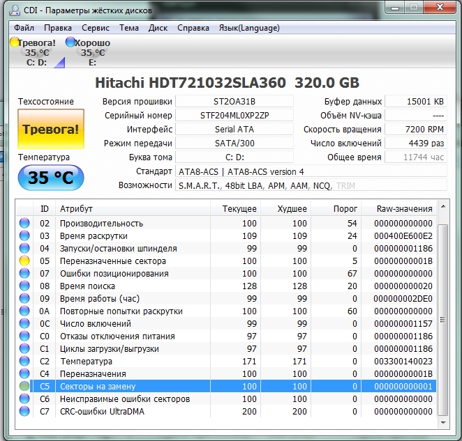

Кароче вообще посыпался мой ПК) Сегодня при включении вывалил "Disk read error ocurred" или как так. Я насколько понимаю, жесткий сыпется. Возможно за рубля 2 найти ссд более менее под систему? Есть у кого варики или новый жесткий купить? Сейчас у меня Hitachi 320gb, ему как и компу 5й год всего. Все время им был доволен, ни шумов, ни тресков, потерь файлов не было. СМАРТ ок пишет, ошибок нет. У меня есть Samsung почти новый на 500гб, но его я не хочу ставить, это трактор еще тот.
Блин, сейчас включил CrystalDiskInfo он мне выдал:

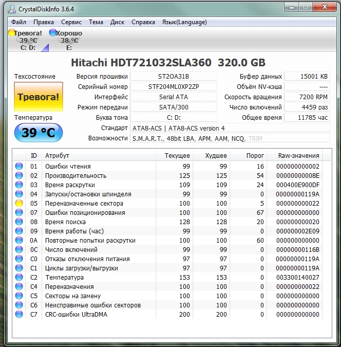

J()KER, долго думал, он не он. Просто есть еще одно как бы подтверждение, у меня в БП FSPшном 4 кондера вздулись уже давно по ходу, я обнаружил это где то месяц назад. Я просто думал на нормальный блок подкопить денег, повременить решил. А тут тебе на, еще и жесткий. Вроде рылся в гугле, многие говорят блок виноват в разрушении. Сейчас подкинуть пока не к кому жесткий. Вчера баннер каким то боком словил, убрал его. Заодно викторией прогнал жесткий, ремап так сказать сделал. Приложу скрин, что сейчас пишет. Еще говорят, если БП поставить хороший, может бэды пропадут)) Не знаю как сделать пока даже. Кстати шнуры сразу смотрел и менял, благо новых полно. Я еще к чему спрашивал про ССД, смогу ли за эти деньги более менее взять, да и фирму не знаю какую брать даже...
Где тревого, сейчас пишет 34 сектора переназначены
Сообщение отредактировал MaratMD - 4.2.2014, 15:16
сообщение 4.2.2014, 15:54
MaratMD, первым делом покупай новый бп, пока он тебе еще железа не пожог, а ssd за эти деньги можно взять вполне 60гиговый

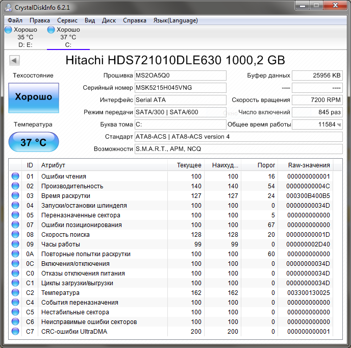

Ты на дню, по сколько раз комп включаешь выключаешь? 4500 включений... 11500 часов работы...
У меня на жеском тоже 11000 часов работы, но включений всего 800.
