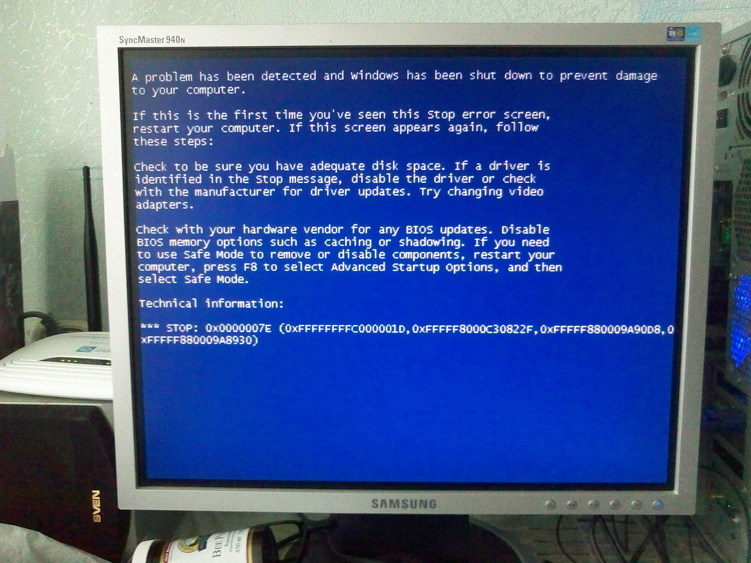

Цитата(CrashX @ Сегодня, 9:22)
* плохой тесный корпус
Щас он вообще открытый, кроме того с переди 1 кулер вдыхает, с зади второй выдыхает
* охлад на проце боксовый, он много рассеивает тепла, в отличии от башенных
стоит башня Arctic Cooling Freezer 13, дует на БП
* -видюха греется сильно,
тоже думал, но при висе чето картинка на ней продолжает двигается, например смайлики на мотофане.
И что интерестно зависает не в играх, а тупо на рабочем столе или браузере sad.gif
Прогревал фурмарком до 100 градусов, выдержала норм, работала стабильно.
* -БП завысил 1,5V, 3,3V, 5V и 12V
Вот показатели:
Вот один раз такой экран выдал:
Я думаю что виноват северный мост так как при добавлении новой видяхи такая байда появилась, ведь через него проходит как видяха так и проц и оператва, вроде. Раньше редко бывало что система в нагрузке просто ребутилась, когда еще я на встроеном видео был.
Добавлено позже (5.1.2012, 11:22):
Хотя я и выставил оператву на 1333 и токо 2 ядра включил.
ПС: южный мост еле тепленький smile.gif
Сообщение отредактировал VINRARUS - 5.1.2012, 9:24
CrashX
сообщение 5.1.2012, 9:31
Сообщений: 834
Регистрация: 21.3.2005
Из: Севастополь-Барнаул
Пользователь №: 39 257
Модель телефона: Moto MAXX
Прошивка: self.custom()
Рейтинг: 360
Цитата(Neko-mata @ Сегодня, 14:25)
* так найдена. В оперативке была проблема.
просто вы написали в одноканальном режиме работает, это не решение проблемы)
если щас в 2-х работает (128бит unganded/ganded) то гуд
сообщение 5.1.2012, 9:32
К стати пока это сообщение писал - система 2 раза повисла
Не там проблему ищешь. Если не висит анимация, значит система не висит. На кнопки система не реагирует из-за проблем с устройствами ввода/вывода. Шукай там лучше.
Только пойми меня правильно это всё равно может быть связано с видео или оперативой, но только понижением напряжений, частот и прочего ты проблему не исправишь.

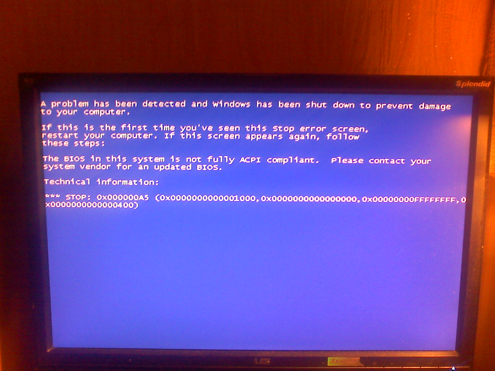

сообщение 5.1.2012, 10:04
"ACPI compliate"...
Ну переустанавливать пока рано. Можно попробовать отключить ACPI HAL, возможно тогда с PC HAL система заработает.
Начни с мелочей. Биос на дефолт джампером, Посмотрел бы кстати, как система в безопасном держится.
Автозагруз весь вычисти от шлака, возможно что-то пытается доустановиться после какой-то ошибки и из-за этого не даёт драйверам чипсета нормально отрабатывать. Откатиться в точку восстановления до проявления проблемы. Пробуй это. А в напряжения не лезь.
