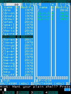

А вот и чем проверить ncurses и glib
mc
Версия: 4.8.22
Дом сайт: http://midnight-commander.org
Зависимости: libncurses, glib
Сборка: ./configure --with-screen=ncurses --without-x --enable-static=yes --enable-shared=yes --without-libiconv-prefix
Описание:
GNU Midnight Commander - один из диспетчеров файлов с текстовым интерфейсом
В недрах форума нашелся старый пренос mc на магикс. Сам не пробовал, что там хз.
midnight-commander
