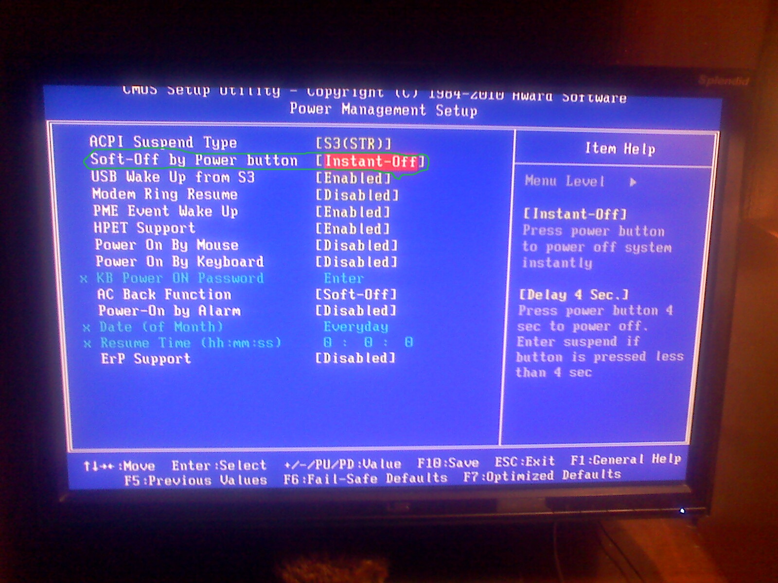

VINRARUS
сообщение 29.10.2011, 0:09
Термоядерный
Сообщений: 3 496
Регистрация: 12.12.2009
Из: Чорнобиль
Пользователь №: 211 044
Прошивка: 740 MHz: Z6 and ZN5
youtu.be/A_yQLYLiSGQ
Рейтинг: 1211
Цитата(santilo @ 12.10.2011, 16:46)
* Как сделать чтобы при длительном нажатии кнопки питания(более 4 сек.) ПК не выключался?
Вот у себя в биосе нашол пункт чтобы отключить выключение по удержанию.
