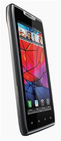

Скриншот
Размеры: 130,7х68,9х7,1 мм
Вес: 127 гр.
Дисплей:
Фронтальная камера: 1,3 МП
Аккумулятор: 1780 мА/ч
более подробная информация:
Производитель: Motorola
Модель: RAZR
Платформа: Spyder
Год выпуска: 2011
Емкость аккум. (мА·ч): 1780
Размеры
Габариты (мм):
Вес (г): 127
Процессор
Тактовая частота (МГц): 1200
Память
RAM (Мб): 1024
Flash-память (Гб): 16
Коммуникации
Bluetooth: 4.0
Wi-Fi: 802.11b,g,n
Мультимедиа
Размер экрана: 4.3
Камера сзади (Мп): 8
Автофокус: Есть
Фотовспышка: Есть
Камера спереди (Мп): 1.3
Динамик: моно
Выход наушников: 3.5
Управление и ввод
Сенсорный экран: ёмкостный
Кнопки: сенсорные кнопки
Расширение
Разъемы: microUSB, microHDMI
Дополнительно
Комплектация коробки
Материалы корпуса
Об экране и Pen tile
