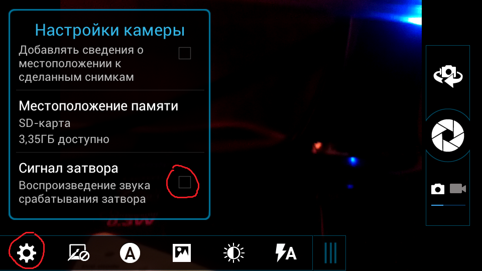

Всем хорошего дня! подскажите как отключить звук затвора при съемке фото. в настройках не нашел(
Насколько мне известно не во всех прошивках присутствует эта возможность. В азиатской есть и выглядеть это должно так:
В других случаях можно принудительно удалить сам звук съемки, предварительно получив Root права.
Сами звуки находятся здесь:
/system/media/audio/ui
camera_click.ogg и camera_focus.ogg

Цитата(stigr @ Сегодня, 8:08)
* в штатах и других странах существует закон согласно по которому запрещено снимать скрыто что то и потому нет беззвучного режима в камерах и телефонах.
Я тоже так думал, но после обновление до 4.1 по воздуху возможность отключить звук появилась. А ведь по воздуху европейская меняется на европейскую, верно?
