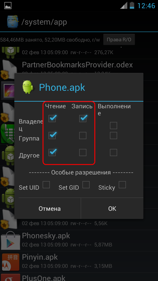

Граждане прошу помощи! Стал устанавливать виджет для быстрого переключения CDMA\GSM...
...и после удаления Phone.odex и замены стандартного Phone.apk на тот что из шапки тело не видит сеть совсем. Как вернуть телу работоспособность. У меня Droid Razr Maxx CDMA.
Прошит: 4.1.2
Версия системы: 98.72.16.ХТ912.VERIZON.en.US
Может кто то даст мне оригинальные файлы взамен убитых, я перезапишу и все получится. Или нет?
В общем что делать, братцы!?

сообщение 15.5.2013, 15:12
Ar Rohshes,
ну вообщето права поставили нужные? Если да то частенько после этих манипуляций вайпить нужно систему.
Прошит: 4.1.2
Пы.Сы
Есть бэкап чистой системы, но ессесно без радио и всего остального то есть тупо восстанавливать все не хотелось бы. Есть ли способ выдрать искомое из бэкапа?
У меня этот виджет получилось запустить со 2го раза и тоже были такие проблемы.
Права у phone.apk должны быть rw-r--r---
Дома есть бекап нужных тебе файлов только от не макса) могу завтра скинуть
Прошит: 4.1.2
Пы.Сы
Спасибо, скидывать уже не нужно. Не поленился восстановил из бэкапа чистую систему. А вот на будущее с этим виджетом подскажи, как именно права rw-r--r--- давать. Там в инструкции написано не очень понятно. Каюсь в моем случае я счел не важным и пропустил этот момент - "даем приложению права"... возможно из за этого был сбой всей системы? То есть файлы перезаписал и перегрузил тело. Никаких других действий не было. В общем можно чуть подробнее.

serant
сообщение 16.5.2013, 9:53
Сообщений: 170
Регистрация: 5.5.2007
Из: Днепропетровск
Пользователь №: 133 731
Модель телефона: (/\/\)oto G xt1028
Прошивка: 173.44.20
Все KitKat!
Рейтинг: 116
Ar Rohshes, виджет очень удобный, советую всем)

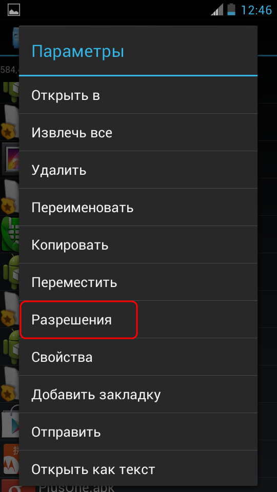

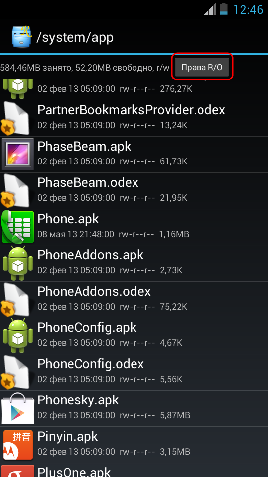

Помогу конечно с выставлением прав: я использовал программу Root Explorer, когда заходишь в system/app первое что нужно сделать выставить права на запись (скрин №1), потом долгим тапом на phone.apk выбираешь "разрешения" (скрин №2), и выставляешь галочки как на скрине №3, жмешь ОК и права меняются на rw-r--r--- wink.gif
Сообщение отредактировал serant - 16.5.2013, 9:54

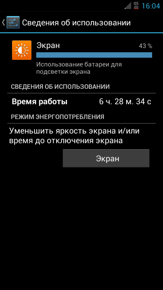

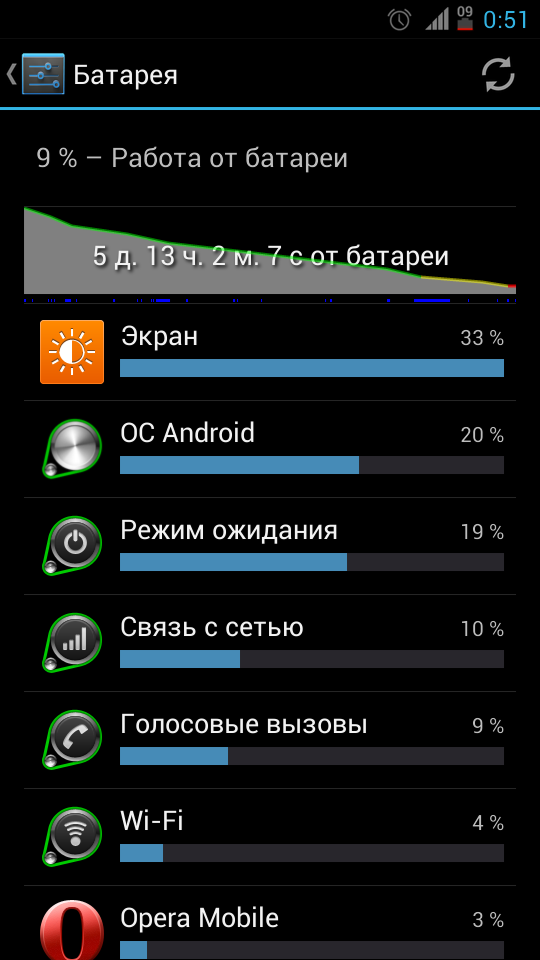

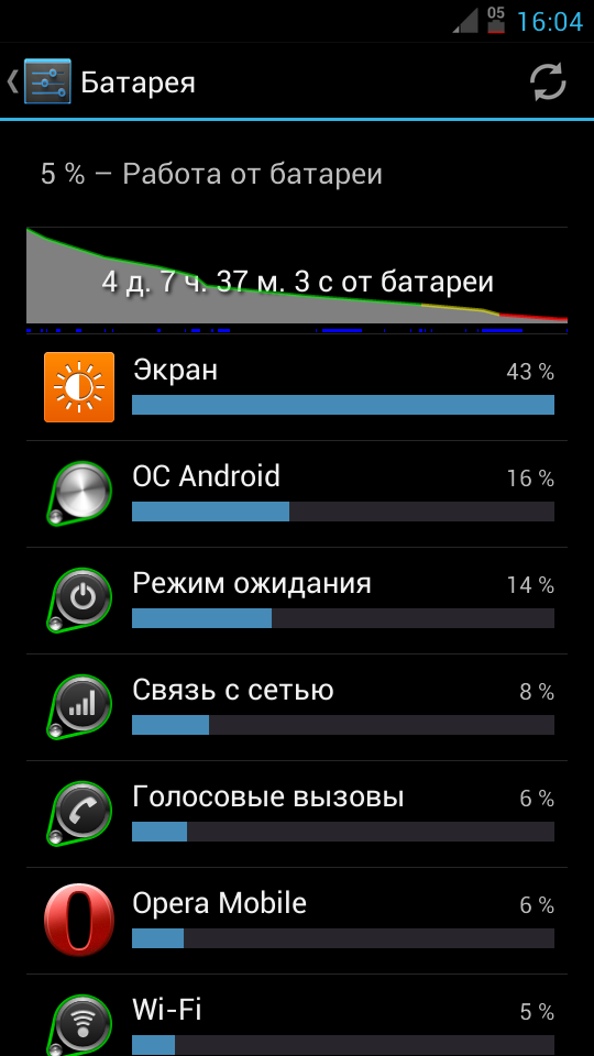

короче - заряжал его уже раз 5. в итоге: последнее использование - ровно через 4 суток осталось 10% (показания BatteryDrain, совпадают с "железными").
при обычном использовании: наговорил 4 часа (минуты не помню), штук 10 смс, читал в метро (утром и вечером) ну и там лазил по галлерее, пару фоток. блютуз, вайфай, и интернет отключены. в настройках указана сеть GSM (экономнее, тем более пользуюсь только ею, МТС)
заряжаю когда покажет остаток 15-20%
точную и справедливую емкость до десятых, уверен, не покажет ни одна прога. они будут снимать показания не с химии (железа), а данных операц.системы
в играх и просмотре видео расход 7-15% (по разному, специально не отслеживал)

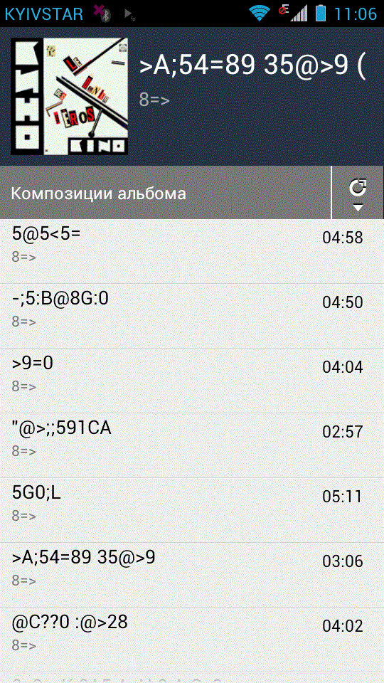

всем доброго времени суток!

сообщение 19.5.2013, 12:31
Juri,
исправь теги, в маркете валом программ для переформатирования тегов

Спасибо, попробовал уже, на маркете нашел mp3dit, iTag, Mp3TagEditor. Все три программы показывают нормальные тэги, переписываю их - и все равно абракадабра. Думаю проблема в системе, но как ее решить?

сообщение 19.5.2013, 22:07
Juri,
их нужно не переписать а сменить кодировку и все станет на места.

сообщение 20.5.2013, 7:23
Цитата(Juri @ Сегодня, 10:18)
* Спасибо, а как сменить кодировку?
ну как бы кеп подсказывает что редактором тегов, поищи в настройках должно быть и поэкспериментируй с кодировками.

Вот спасибо, Poweramp видит русские тэги, только один альбом пришлось все-же переписать, он его не увидел. Кстати, n7player тоже хороший проигрыватель, и бесплатный, пользуюсь им теперь.
Но сам телефон и его стандартный проигрыватель так и не видят русские названия, странно, почему так. Названия папок и файлов на русском в MyFiles видит, а в своем штатном моторольском проигрывателе ни в какую... Не беда, спасибо что подсказали "правильный" проигрыватель, но все же интересна причина сего избирательного глюка

Редактором тэгов пробовал, не помогло. Я думал, что речь идет об изменении кодировки системы...
Набрался я наконец смелости и сделал новую попытку поставить этот замечательный виджет. Наконец то, все ок! Благодаря помощи уважаемого Serant установка прошла без сучка... Было бы не плохо для таких как я добавить эту информацию в мануал по установке виджета. Серьезно братцы не все знают как именно дать права... :-)
