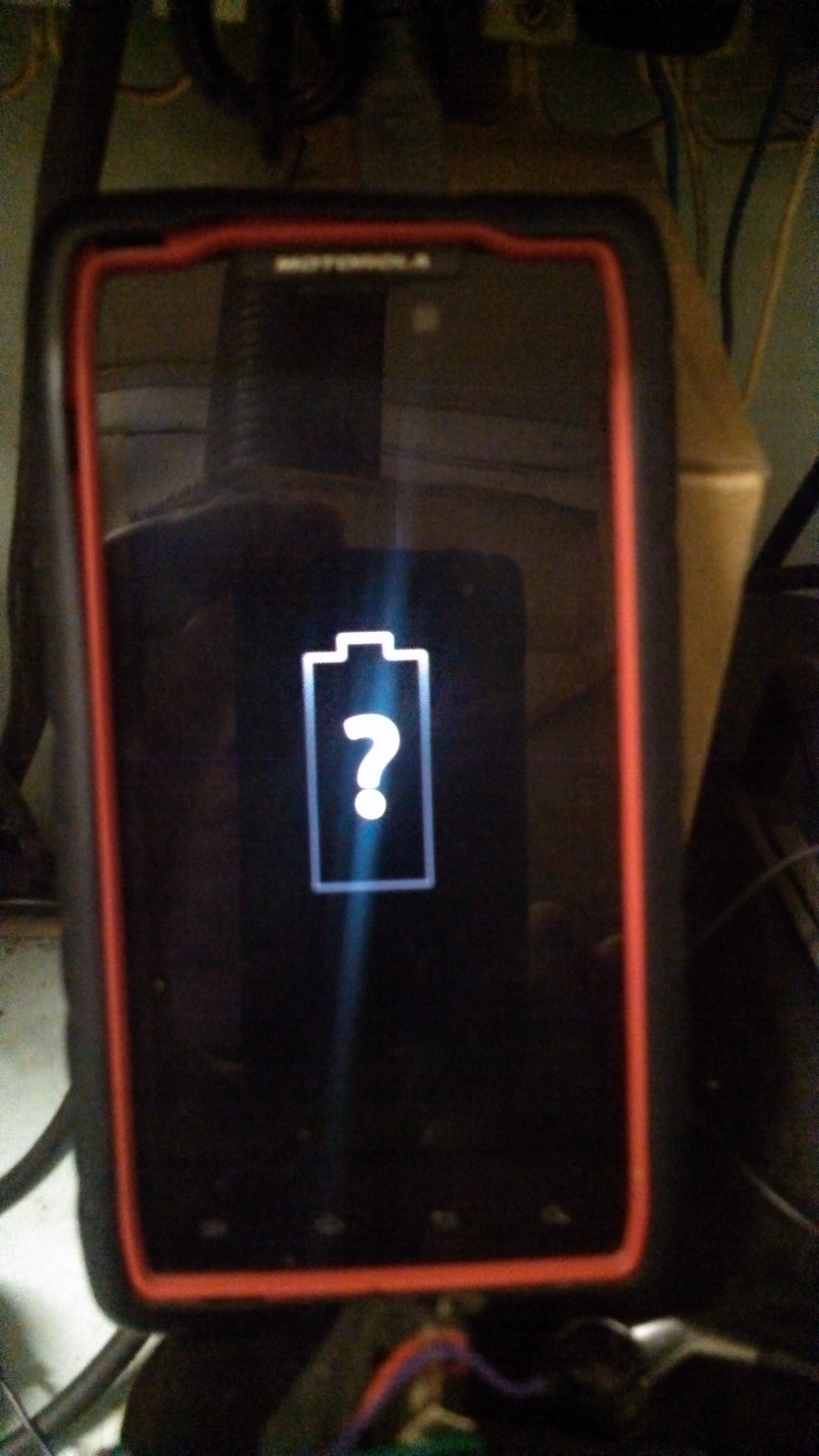

подскажите пожалуйста телефон умер при прошивке постоянно в перегрузке. бекапа нет, прошивал через bmm что делать?

нужно зайти в стоковое рековери (при выключеном телефоне зажать Громкость + и -, затем кнопку включения), в меню пункт AP Fastboot, в этом режиме можно подключить телефон к компьютеру и прошить. Прошивки лежат здесь [RAZR] Motorola Razr (OS 4.1.2 Jb) и здесь [RAZR] Motorola RAZR (OS 4.0 Ice Cream Sandwich) (нужно выбрать для своего телефона). Если не прошьется, будет писать Battary Low, здесь [RAZR] Motorola RAZR (OS 4.0 Ice Cream Sandwich) инструкция по изготовлению заводского кабеля для восстановления телефона.

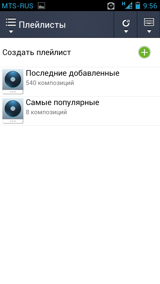

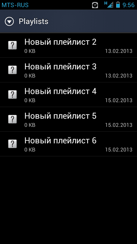

Продолжается бой с метаморфозами плейлистов в моём телефоне: какое-то время они есть, но потом пропадают. В папке Playlists они присутствуют, а в плеере их нет!!! Что делать?

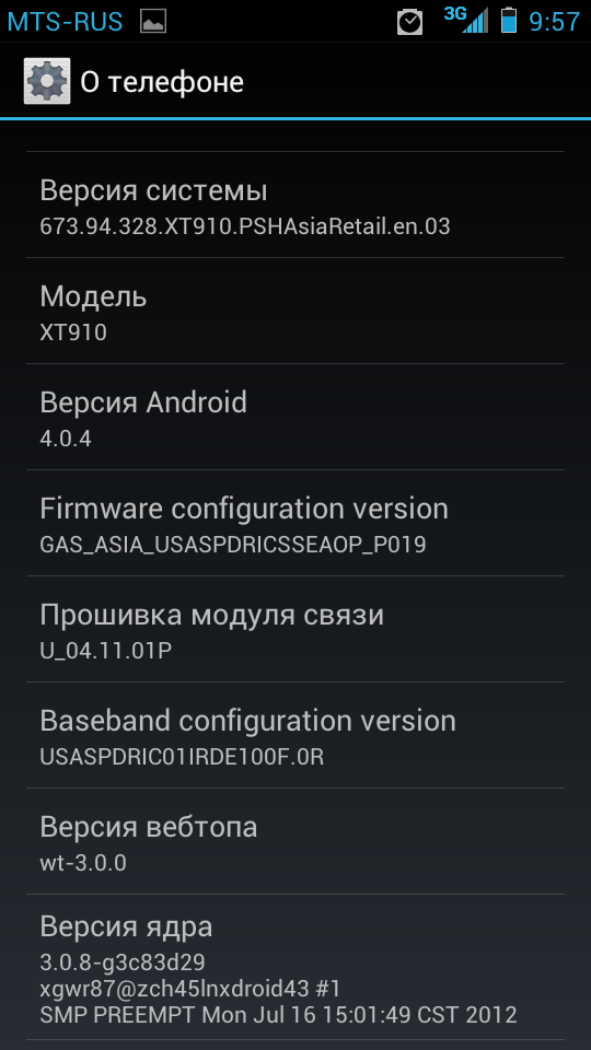

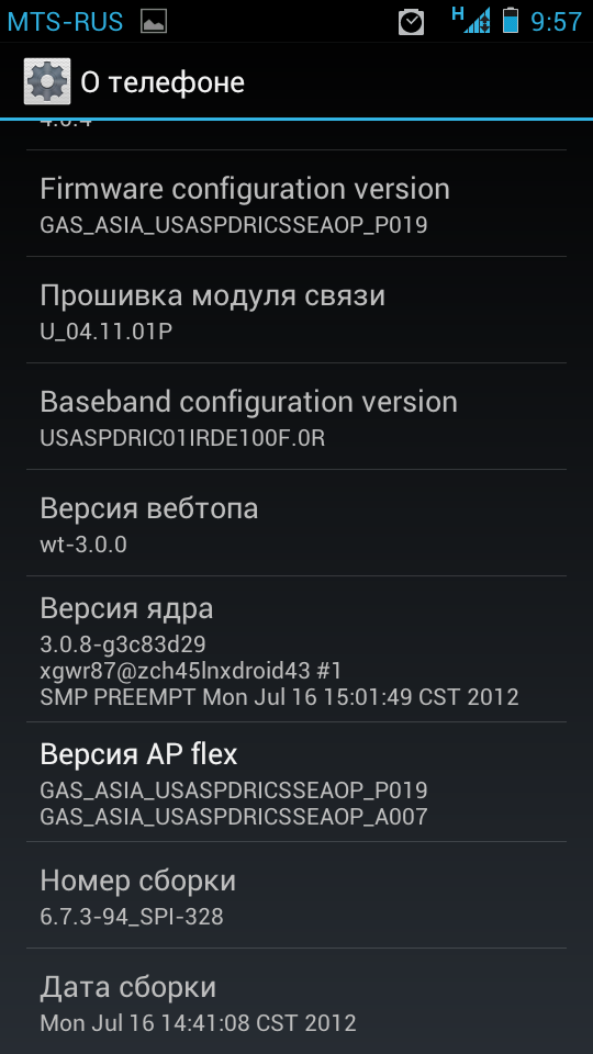

P.S: Очень хочется обновить ОС, как это сделать? Вот данные по аппарату

Всем привет . Ребят помогите Плиз . Я уже очень расстроился ...у меня мото т 910 .. Все работало радовало и вот . Поехал в тайланд о.самуи тел проработал 3 дня .. .И сел ...теперь горит белая лампочка ...заряжал только от розетки ... Думал что в тайланде мал напряжение долго не мучал его ...вернулся целый день на зарядке результата нет боюсь убить акум что делать помогите .первый нормальный тел у меня долго выбирал а тут такая беда
Добавлено позже (7.6.2013, 17:54):
Еще момент если засовывать зар.уст. Недо конца лампочка горит ярче .. Пробывал заряжать от ps3 тоже ярко горит ... Что делать ... Ума не приложу

Kleshik, могу посоветовать разобрать телефон и немного подзарядить акб "напрямую", затем собрать и снова попробовать подключить к ЗУ. Никаких гарантий успеха, это только предположения. Нужно быть осторожным, аккуратным и т.п. Если не уверены в себе, лучше к специалистам.
