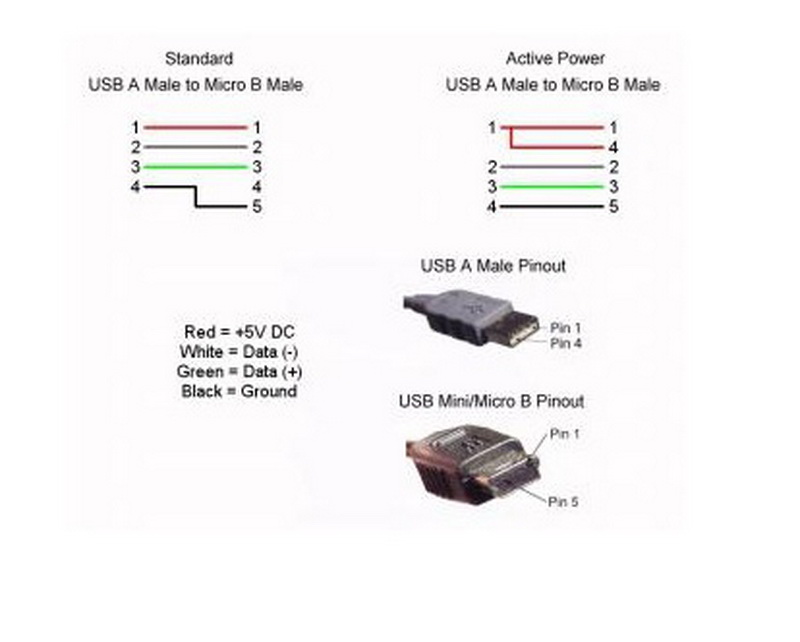

если можно подкиньте схему сервис кабеля уменя батарея села

Заводской кабель для восстановления телефона.
Baleksiy,
пробуй сделать вайп через стоковое рековери. Не поможет, шей через РСД прошивку той версии, до которой телефон обновился по воздуху. Если сядет батарея, выше схема сервисного кабеля, нужно будет его спаять и с его помощью шиться через РСД.

чем зарядить акб у райзера , у меня он селна клемах 0 ,прошить не могу даже кабель не помогает доходит до прошивки системы и пишет что смарт не отвечает . через раз можно загрузится в бут меню
Сообщение отредактировал lcrmslcrms - 9.9.2013, 21:59
сообщение 10.9.2013, 5:01
Цитата(lcrmslcrms @ Сегодня, 0:57)
* чем зарядить акб у райзера
так само жабкой или проводками зарядки на клеммы батареи.
XXX_S_B
сообщение 10.9.2013, 5:09
Сообщений: 1 562
Регистрация: 28.1.2009
Пользователь №: 192 228
Рейтинг: 1019
lcrmslcrms,
зарядить можно напрямую, лягушкой, только для этого нужно разобрать телефон.
* кабель не помогает
Скорее всего неправильно спаян. Кабель помогает 100%. Сам уже 2 раза убивал телефон в процессе прошивки, с его помощью восстанавливал.
