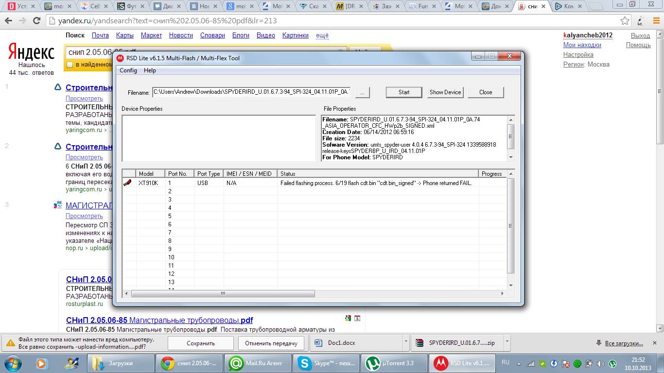

nexxxshock
сообщение 10.10.2013, 17:55
Регистрация: 30.7.2012
Пользователь №: 235 994
Модель телефона: xt910
Прошивка: 2.3.6
Цитата(EKKnight @ 10.10.2013, 15:12) *
Цитата(nexxxshock @ 9.10.2013, 23:00) *
а ты не мог бы скинуть ссылку на нужную прошивку? просто уже столько разных перепробовал. везде FAIL sad.gif
Попробуй ЭТУ
Вообще нужна 673.94.324.XT910.PSHAsiaRetail.en.03 - ее ставили на корейские телефоны.
Обе пробовал - везде FAIL
Добавлено позже (10.10.2013, 21:59):
Цитата(Zoxer @ 10.10.2013, 14:17) *
Цитата(nexxxshock @ 9.10.2013, 22:00) *
Цитата(Saidabrek @ 8.10.2013, 23:37) *
если у тебя андроид 2.3.6 то особо проблем у тебя нету шейся на прошивку ЕМЕА региона и все, просто прошьеш более старшую версию прошивки, а у меня вот геморой случился с моей 6.7.4
подробней, какая ошибка, на какой стадии, и неплохо бы скриншот приложить
вот скрин
Zoxer
сообщение 10.10.2013, 22:51
Сообщений: 215
Регистрация: 15.10.2007
Пользователь №: 150 716
Модель телефона: MPX200 RAZR XT910
Прошивка: сток 4.1.2
64Gb Internal storage))
Рейтинг: 75
nexxxshock,
очень странно, но если мне не изменяет память эта ошибка появляется когда пытаемся прошить прошивку ниже установленной
попробуй зашить ему сразу JB EMEA региона, должно помочь
но еще попробуй завести тело в фастбут и прошить рекомендуемые выше прошивки, бывает и такое

Всем доброго времени суток, сегодня восстановил свой Разр ХТ910К по мануалу который нашел на сайте 4 пда (не умею выкладывать здесь прямых ссылок кого заинтересует отправлю в пм) , восстановление прошло успешно выполнил все пункты, в конце получил хороший русифицированный мотор, с одним но компьютер перестал отображать содержимое телефона, то есть папки и прочее, но сам телефон компьютер видит и определяет нормально. может кто сталкивался уже с такими чудесами и подскажет в чем может быть дело? заранее огромное спасибо!!!
Сегодня обнаружил еще одну не приятность, стала очень быстро садиться батарея прямо на глазах, разряжается даже когда выключен телефон.
Сообщение отредактировал Saidabrek - 18.10.2013, 9:11
