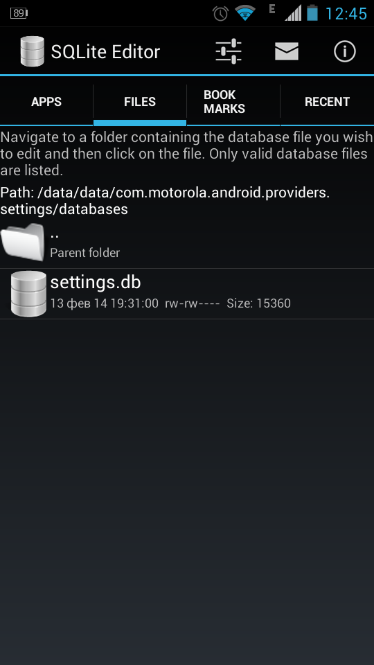

Друзья! Прошу помощи) Только стал разбираться с аппаратом. Хочу подключить Моту при помощи ЮСБ, в качестве модема, выбираю USB tethering, а он гад коннектится к веризоновским сервакам и выбивает номера телефонов - типа обращайтесь к пиндосам.
С вайфаем решил проблему при помощи WiFi tether. Подскажите - может есть такая софтина на юсби тизер?
Заранее благодарен

сообщение 14.2.2014, 9:59
onemorphy,
ставишь прогу SQLite Editor
ищеш там папку data/data/com.motorola.android.providers.settings/databases
файл settings.db
вкладка сеттинг строка entitlement_check ставишь вместо 1 ноль
сохраняешь, перегружаешь тел, пробуешь

спасибо, но забыл написать, что поиск поюзал - эту статейку нашел. Прога стоит, но в списке я не нашел com.motorola.android.providers.settings

сообщение 14.2.2014, 10:46
Плохо ищите
onemorphy
сообщение 14.2.2014, 11:20
Регистрация: 13.2.2014
Из: Донецк
Пользователь №: 245 331
Модель телефона: RAZR XT 912
Прошивка: 98.72.8
Цитата(stigr @ 14.2.2014, 12:46) *
Плохо ищите
Дай Бог здоровьячка тебе, мил человек) всё заработало (по крайней мере не выкидывает номера телефонов загранишных, подключиться ща попробую - драйвера только поставлю на рабочий комп).
Я действительно плохо искал (во вкладке Apps, а не Files, как Вы). Спасибо!
смотрел я видео..ютуб или че угодно и сделал оч оч тихо, потом выключил, НО бегунок громкости остался на минимуме...и вот когда идет вызов громкость звонка на том же минимуме.
как сделать громкость входящего звонка константой?
едем дальше, после неудачной установки обновлялки на рашн версию, зависания и отката до рабочего состояния возникла такая ситуевина, когда включаешь передачу мобильных данных она включается где-то один из 10 раз. чтоб работала алгоритм такой, включил, перезагрузил оппа пожалуйста и только так smile.gif
что глючит, куда смотреть?
и последний вопрос знатокам, раньше значок передачи данных, Едж и индикация мощности сигнала при включенной передаче моб данных становились синей, сейчас же она чаще серая. что означает цвет и почему сейчас не так как раньше smile.gif ?
сообщение 28.2.2014, 17:32
rcn,
с первым не подскажу, но вроде были подобные проги которые интелектуально громкость регулировали
второе я б посоветовал решить прошивкой через рсд и накатом русика по новой. Точнее не так, с начала вайп если не поможет, то прошивка
серый индикатор ознгачает что гугловские сервисы не получили доступ к сети тоесть не синхронизируются с серваком. Думаю опять же виновата кривая откатка, вайп или прошвика все решит.
