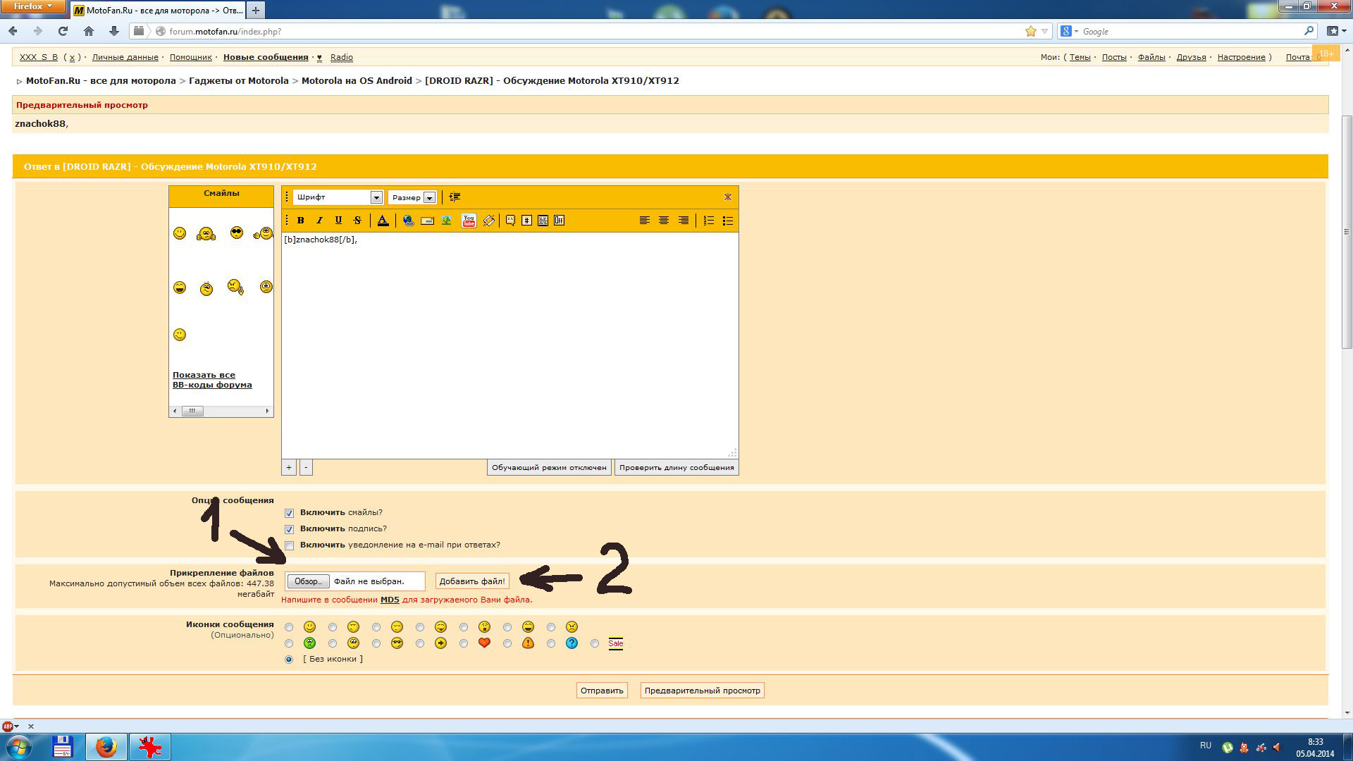

znachok88
сообщение 3.4.2014, 5:41
Регистрация: 3.4.2014
Пользователь №: 245 771
Модель телефона: Motorola REZR DROID XT912
Прошивка: Artmod 4.3
А вы вкурсе что виджет быстрого переключения с cdma на gsm не всегда работает с заменой phone.apk ? Мне лично автор данного виджета лично правил мой . арк, потому тем у кого не получается не закидывайте начатое, все возможно и работает
сообщение 3.4.2014, 6:18
znachok88,
ну так выложите правленную версию сюда
znachok88
сообщение 4.4.2014, 11:40
Вот оноsmile.gif права ставить rw r r
чистим кеш, делвик кеш и перезапуск. Настраиваем виджет и все работает.
