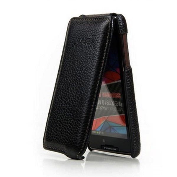

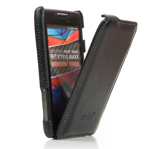

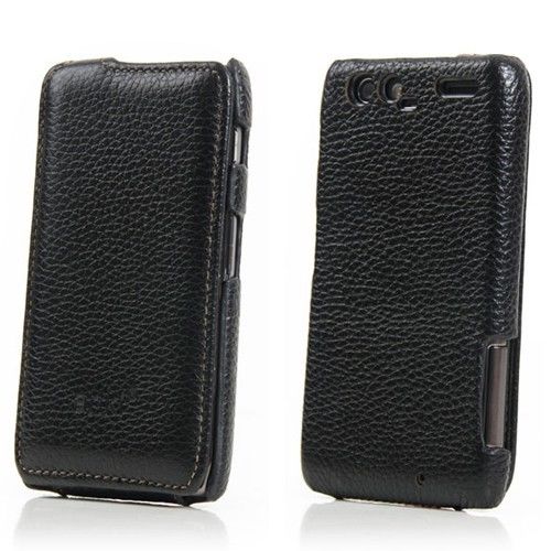

Случайно приобрёл два кожаных чехла на RazrMaxx. Один получается лишний)
Готов обменять на 6сот руб. 00 коп. + пересылка в любую точку земного шара.
Состояние идеальное: Не битый! Не крашеный! В гонках не участвовал!!!
Фото с Ибея (самому фоткать лень)
