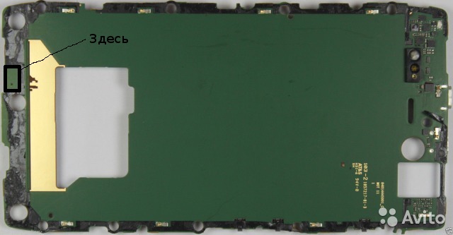

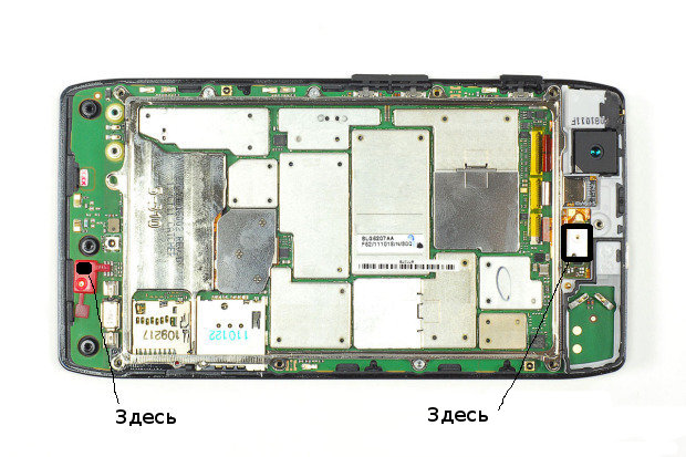

monstrman
сообщение 1.6.2015, 6:39
Регистрация: 24.4.2015
Пользователь №: 248 933
Модель телефона: Razr Droid xt912
прошу добавить в шапку темы о motorola xt912 maxx 2 инструкции, которые могли сэкономить мое время и время других людей которые имеют схожие проблемы.
проблема номер раз:
1) купленный на али экспресс телефон после возврата к заводским настройкам (неважно из пункта рековери или из меню настроек) отказывается включаться. реагирует на подключение усб кабеля или зарядки подмигиванием белым индикатором.
решение проблемы: разбираем моторолу по инструкции аккуратно, ничего не ломаем, нам нужно добраться до контактов батареи, не дальше. откручиваем контакты батареи. к этому моменту мы уже имеем сервисный кабель сделанный по схеме которая здесь неоднократно упоминается. подключаем моторолу с открученой батареей с помощью сервисного кабеля к компьютеру, телефон включается. дожидаемся полной загрузки и выключаем моторолу кнопкой выключения. дожидаемся полного выключения, отсоединяем кабель. собираем моторолу, все работает.
проблема номер двас
2) плохая слышимость микрофона (собеседник вас плохо слышит)
Решение:
Разбираем моторолу, я разобрал не полностью, необходимо добраться до той части платы где находится отверстие для микрофона. на всякий случай я сунул краюшек иголки в отверстие в плате и повертел ее, не глубоко, чтобы не задеть микрофон, а только чтобы исключить засор отверстия. (микрофон находится с тыльной стороны платы и слышит нас через отверстие в ней)
далее имеем двухсторонний не сильно толстый скотч, у меня был 1мм толщиной.
Вырезаем 2 рамки нужного размера из скотча, с помощью канцелярского ножа, это сделать не сложно. размер и место расположения скотча смотрите на картинке. и еще один маленький кусочек скотча на красную резинку закрывающую микрофон, для дополнительного прижима корпусом. на микрофон возле камеры, я положил на скотч еще рамку из изоленты, чтобы плотнее прилегало к корпусу.
Сообщение отредактировал monstrman - 1.6.2015, 6:53
