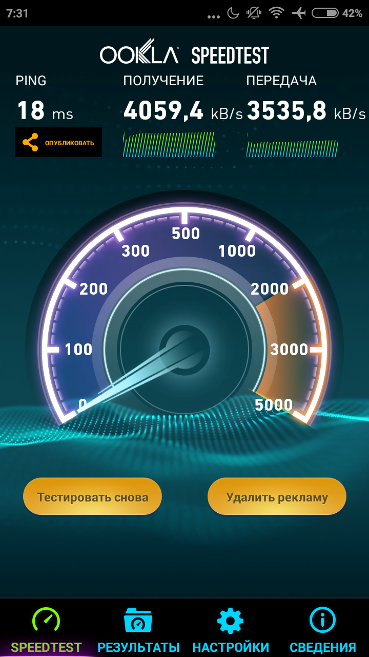

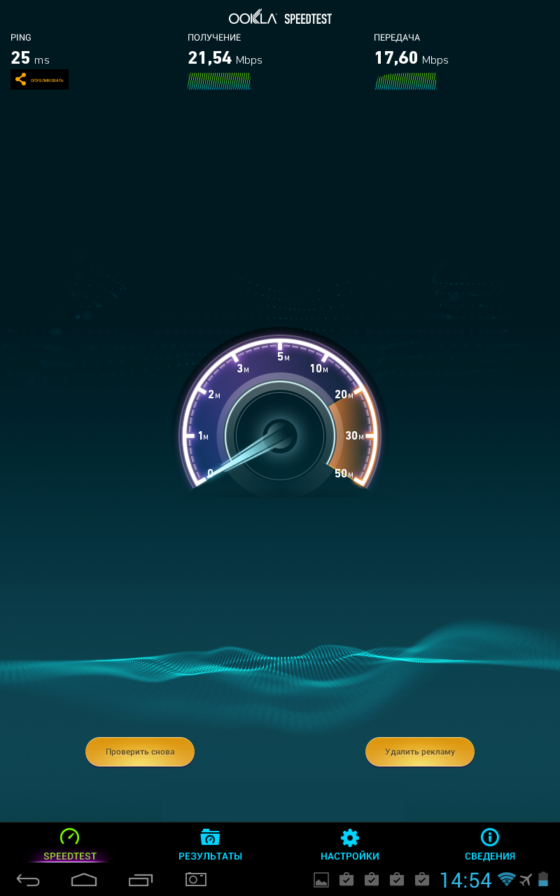

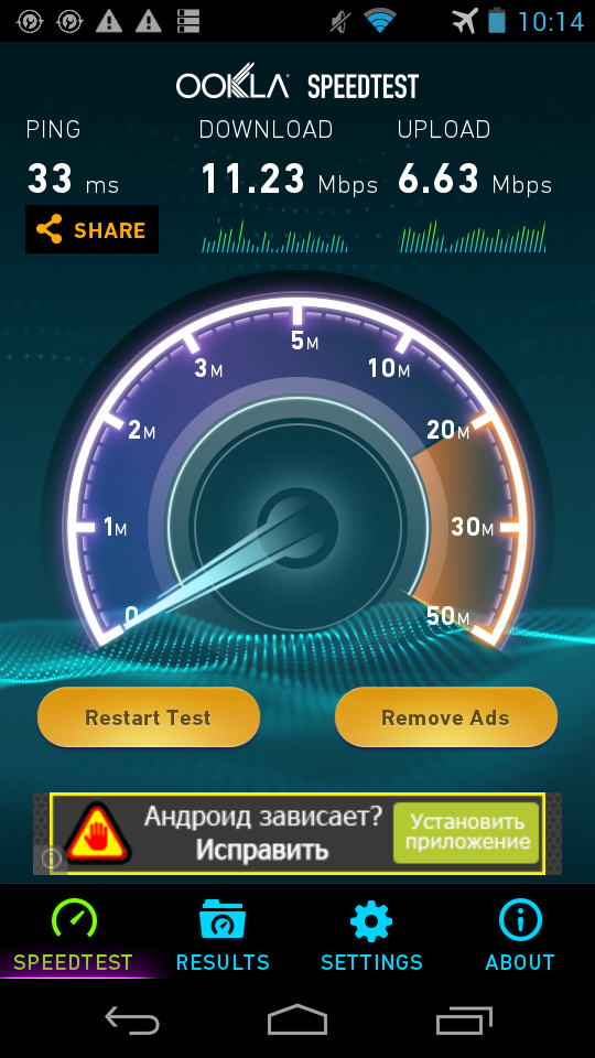

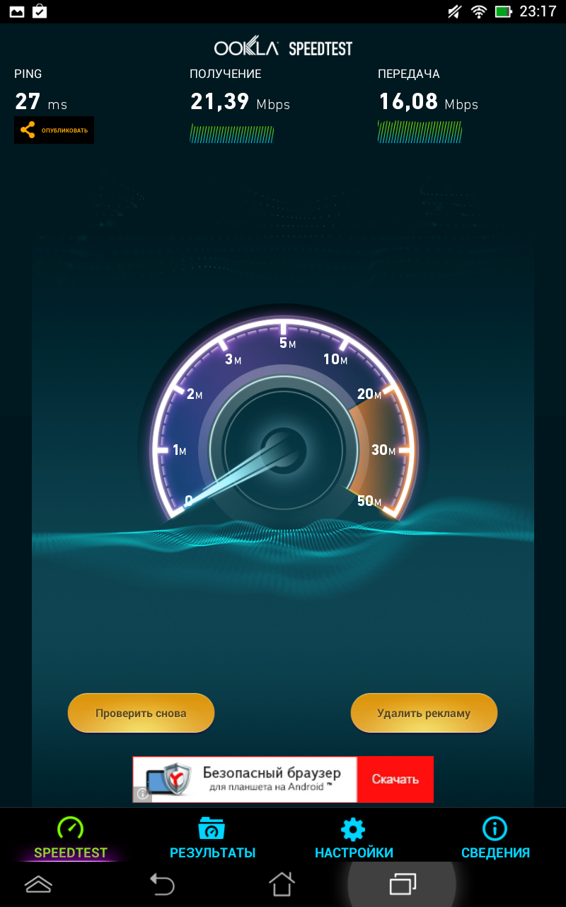

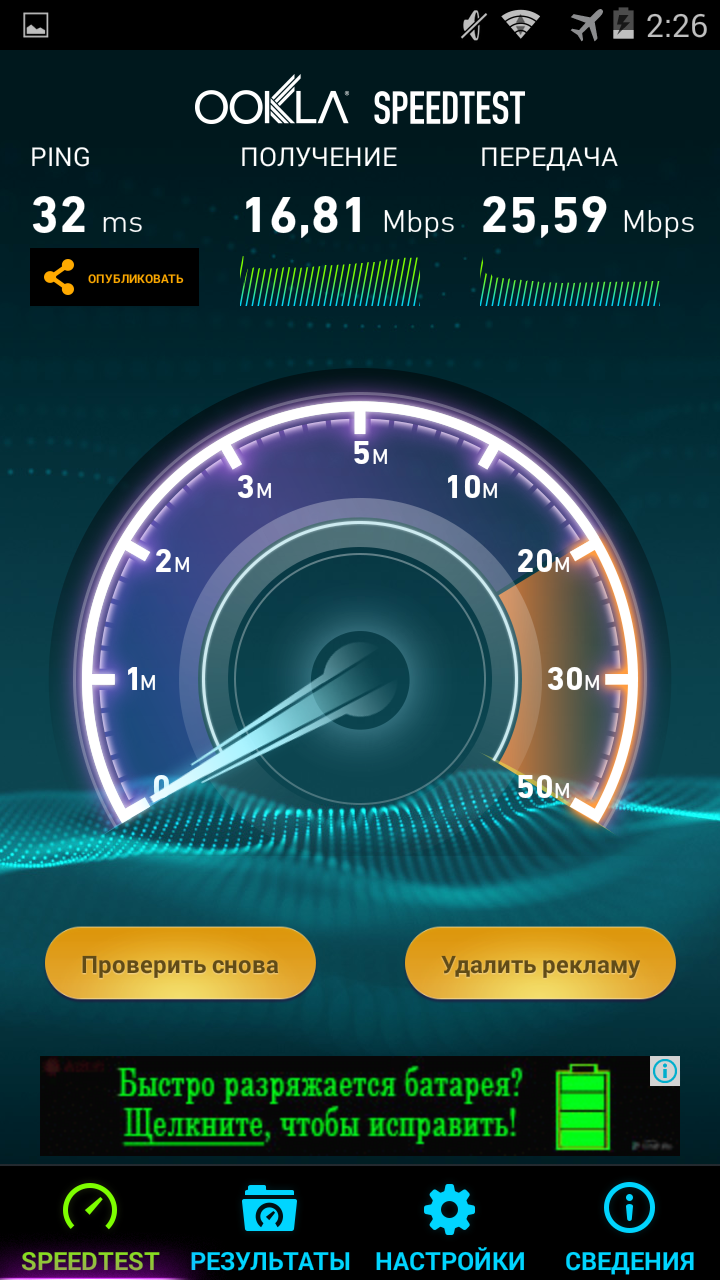

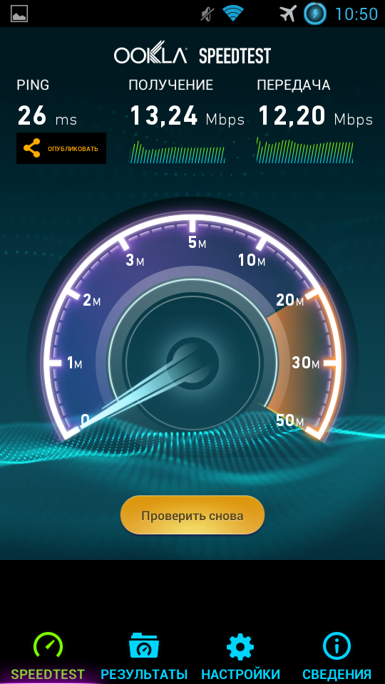

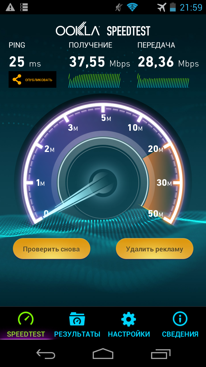

Igorek91,
у меня до 30 мегабит на M, хотя канал и роутер вроде бы больше может тянуть.
для тебя вот такая вот подборочка тестов разных смартов, может быть это тебе поможет.
в разный период скорость проводного инета была разной, но не меньше 20 мегабит.
моторола электрофай 2
моторола дроид мини
Prestigio MultiPad 7.0 Ultra Duo
атрикс шд
дроид бионик
асус мемо пад шд7
редми 2
у меня в среднем 20(23max) мегабит качает.
хотя на ноут по wifi ~80 спокойно уходит)
раньше мой телефон вобще таких скоростей не видел, вот мне и стало интересно. походу железо не тянет больше laugh.gif
Цитата(Claus398 @ Сегодня, 11:34)
* у меня до 30 мегабит на M, хотя канал и роутер вроде бы больше может тянуть.
у меня до этого стояло TKIP, так вот оно больше 40мегабит не могло на ноут передавать

я думаю дело в модуле, на ноуте он мощнее, поэтому и тянет лучше. + обычные роутеры на частоте 2,4 ггц работают, а на этих частотах много помех, если поставить 5 ггц, то думаю скорость будет выше или хотя бы стабильнее работать.
Цитата(Igorek91 @ Сегодня, 14:20)
* поставь в настройках wi fi на роутере режим шифрования AES
спасибо, сегодня затестю тогда вечерком какая будет скорость.

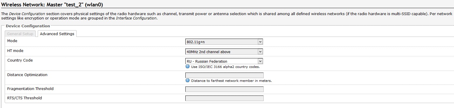

это я знаю, в роутере выставлено 802.11g+n.
я ж выше писал, что на ноут по wi fi идет около 80мегабит, а на тел не хочет и 30 идти.

Здравствуйте, уважаемые форумчане. Имеется XT912MAXX Verizon покупалась она новой уже давным давно. Все было нормально, а в последнее время стала плохо видеть сеть GSM и WiFi. Это телефон жены. Если рядом с ней ложу свои MB612 и XT1528, то на моих сеть и вафля светят на полную то на Дроиде в лучшем случае на половину. Куда копать? Это железо или софт?
Заранее благодарен за ответ.

Ну софт можно переустановить в 2 клика, и исключить этот вариант https://firmware.center:8081/firmware/Motor...XT912%29/Stock/
А если железо- разобрать, и посмотреть как чувствует себя антенна wifi/bt

ko_reshok, Wi-Fi в RAZR'ах всегда был слабым местом. Мне обычно помогало это
Еще можно поиграться с настройками роутера. Попробовать разные стандарты (b/g/n) и каналы (1-11).
P.S. Да, и еще. Рэйзер лучше принимает сигнал в ландшафтном положении smile.gif

Цитата(SAN 2005 @ Сегодня, 1:15)
* стандарты (b/g/n)
g/n оставь.
* каналы (1-11)
Wifi analyzer (из маркета) покажет наименее загруженные каналы
