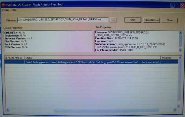

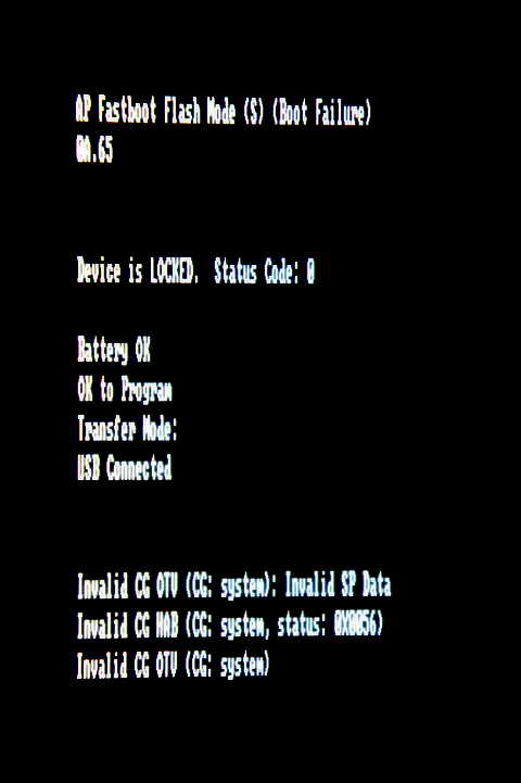

Ребята помогите пожалуйста.
Как прошить телефон!?!?!?
Вроде все делаю по порядку.
1)Скачал прошивку SPDREM_U_01.6.5.1-73_SPU-11-M1-2_SIGNEuropeAustraliaEMEA_USASPDRRTGB_HWp2b_Service1FF_fastboot.xml.zip
2) Скачал и поставил RSD Lite.
3) Достал сим карту и карту памяти, выключил телефон, зажимаю вкл и громкость вхожу в Загрузочное меню, захожу в режим AP Fastboot запускаю RSD Lite.
Телефон в программе RSD Lite странно както определяется.
В итоге получилась вот такая картина на фото видно.
Что я не так делаю?
Я ваще подумал что загубил телефон.
Но потом нажатием кнопок вышел в основное меню и перезагрузил телефон...
Прошивка не удалась.
Помогите пожалуйста разобраться в проблеме.
спасибо.

Цитата(Grisha_perm @ Сегодня, 10:28)
* Телефон в программе RSD Lite странно както определяется.
Драйвера на фастбут мод правильно встали?
а то что написано device is LOSKED это нормально?
как определить правильно встали дрова или нет???!?!
как их ставить?
они вроде стоят в стандарте.
спасибо за ответы.
Сообщение отредактировал Grisha_perm - 11.3.2012, 7:38
как их ставить?
спасибо за ответы.
загрузчик вроде как LOCKED - это нормально. Загрузчик пока закрыт в телефоне.
как их ставить?
спасибо за ответы.
что делаю не правильно?
почему прошивка не идет?
как должна программа rsd телефон видеть и определять?!?!??
он както не так его видит...
Сообщение отредактировал Grisha_perm - 11.3.2012, 10:24

Цитата(Grisha_perm @ Сегодня, 11:28)
* как их ставить?
тру дрова в шапке, в стандарте для фастбута вроде как кривые

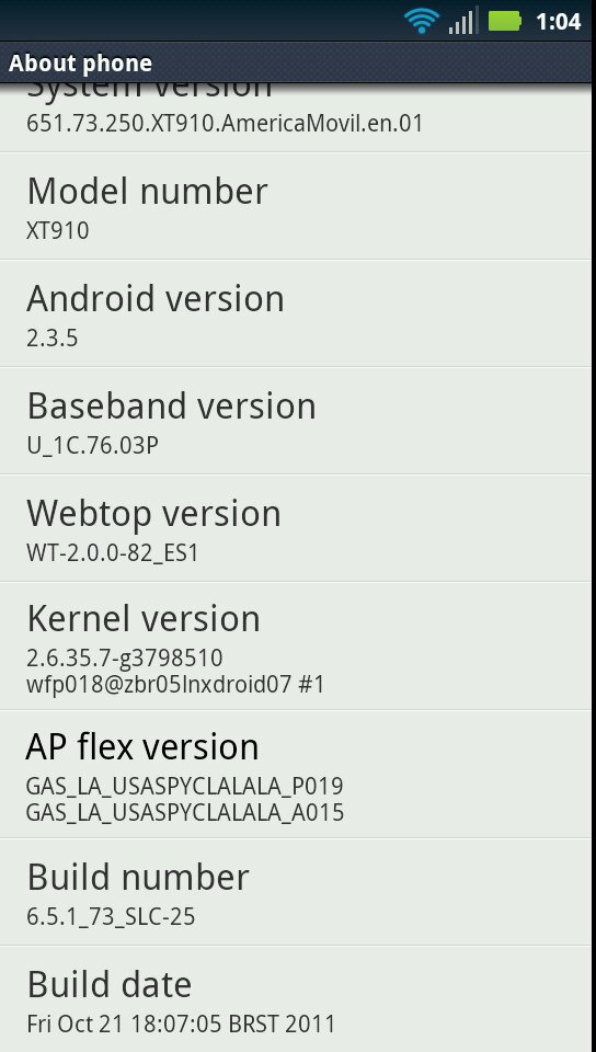

* как их ставить?
не получается ничего.
у меня стоит 6.5.1_73_SLC-25 - какая прошивка?!??. Android 2.3.5, версия Blur 651.73.250.XT910.AmericaMovil.en.01
вроде как на бразильскую похоже... а написано что америка?!?!?!
Добавлено позже (11.3.2012, 15:27):
кирпич... все.
Что теперь делать?
телефон греется!!!!!!! моргает лампочка зеленая.
не реагирует на любые клавишы.
Добавлено позже (11.3.2012, 15:33):
думаю пока не сядет батарея лампочка все будет моргать... все нагревается как паяльник.
как выдернуть из него батарею?
Добавлено позже (11.3.2012, 15:39):
вот этим пробовал роот делать и все. DooMLoRD_v2_ROOT-zergRush-busybox-su.zip
такая [вырезан мат] просто [вырезан мат] .
не реагирует на подключение к компу.
экстремально разобрал!
скинул минус. перезагрузился телефон.
как его прошить?!?!??!

Grisha_perm
сообщение 11.3.2012, 16:20
Сообщений: 45
Регистрация: 23.1.2011
Пользователь №: 223 071
Модель телефона: DEFY
Цитата(Мотор@г@ @ 11.3.2012, 16:14) *
Не поднимай кипиш, в рсд если движуха есть, то он нормально определяется, прошивка идет вообще?
если пишет ошибку после какого нибудь пункта, то меняй юсб порты, или пк
я первый раз на кипише так экстремально его разобрал!!!!!!
сейчас поменяю usb
Добавлено позже (11.3.2012, 16:35):
Что я не так делаю?
спасибо.
все делаю как написал ничего не получается.
В RSD телефон странно както определяется .
В обычном режиме нормально определяется по марке телефона и все такое.
Как шить телефон!!!!!?!?!??
Добавлено позже (11.3.2012, 16:39):
Так же можешь руссифицировать официально, поставив новую версию азиатской прошивки 6.5.1-167-SPD-IRD-40, но она ставится только поверх 6.5.1_73-SPD-IRD-21
Установка поинтереснее тут выглядит: берем flashit, распаковываешь в пк, в эту же папку извлекаешь нужную прошивку (например SPD-IRD21), телефон переводишь в ap fastboot, подключаешь естественно, клацаешь runme.bat, и идет процесс
можно поподробнее расписать?
flashit это что? где качать? можно подробнее?
Получается мне сначала нужно эту прошить? 6.5.1_73-SPD-IRD-21
Как определяется
выше все написано. Я так слезал с 15-M2
1. В моем сообщений, либо гугл
2. Если изначально не азия, то шьеш 6.5.1_73-SPD-IRD-21
3. Затем Можешь по водуху обновится до 40, либо тот же flashit
Без этого гемороя просто можешь прошить через флэшит ту прошивку, которую пытаешься прошить сейчас через рсд. Выбор за тобой, ничего не навязываю.
Сообщение отредактировал Мотор@г@ - 12.3.2012, 9:25

вот что стоит
Добавлено позже (12.3.2012, 11:42):
Мотор@г@,
спасибо за советы и подсказки.
какая все же у меня прошивка?
Добавлено позже (12.3.2012, 13:41):
Цитата(Grisha_perm @ 12.3.2012, 10:10) *
вот что стоит
Мотор@г@,
все сделал как написано выше через flesh,
вылезла ошибка в конце и все остановилось.
из окошка этого не могу выйти все идет по кругу телефон не грузится лого только высвечивается и обратно в апфастбот.
внизу написано invalid в три строки сп дата, статус, систем.
Не получилось прошить.
как рековери сделать?
я сохранил на флэшку...
Добавлено позже (12.3.2012, 13:56):
вот так все выглядит, по кругу идет пытаясь загрузится, горит лого а потом этот экран и все.
Сообщение отредактировал Grisha_perm - 12.3.2012, 10:11

В рсд как определяется?
У меня подобная была ситуация
Через флэшит Я спокойно прошил, только была одна остановка на вебтопе.
а копию можно установить через cwm, но раз тел пуст это предложение вряд ли тебе чем то поможет
Сообщение отредактировал Мотор@г@ - 12.3.2012, 15:48

вот примерно так.

решил проблему.
вернулся к тому от чего уходил.

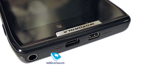

Кто то сталкивался с кривым гнездом юсб? Оно немного наклонено в право, особенно это заметно если тыкнуть кабель. И кабель как то шатается в гнезде.
Нет, у меня все в порядке с гнездом.
ты не ронял телефон со шнурком в гнезде?
похоже только на это.
других вариантов нет...
а вообще у всех он шатается и у меня. и смотрится вроде тоже криво.smile.gif)))

Даже в обзоре на МР и то видно что разьем кривовато стоит

Grisha_perm
Телефон новый, в первый раз как тыкал кабель увидел
Хух, успокоили , я уже было подумал что один с такой фигней.
Видимо не досмотрели и выпустили партию с такой "особеностью", так как у большенства вроде все ровно.
