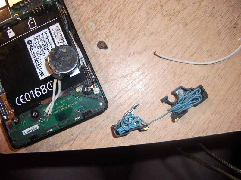

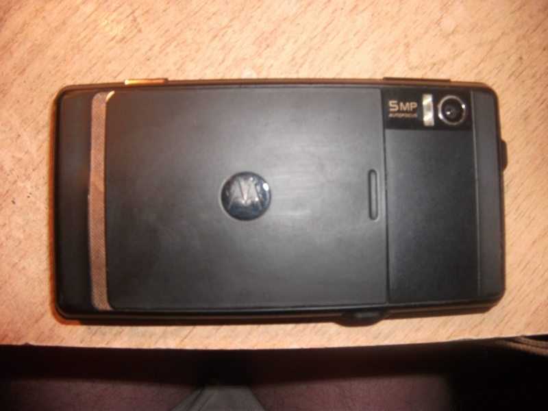

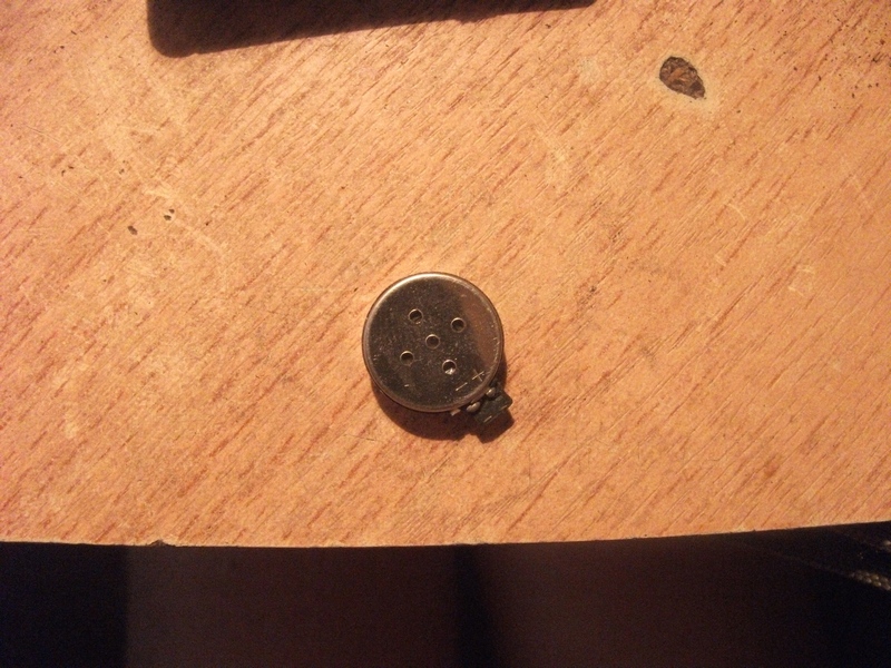

меня так впечатлил в своё время эффект вибрации что я пытался поставить практически на любые свои телефоны динамик с е398. на этом телефоне я ничего трогать не хотел, но после появления противного хрипения динамика решился... смотрите как я это сделал smile.gif

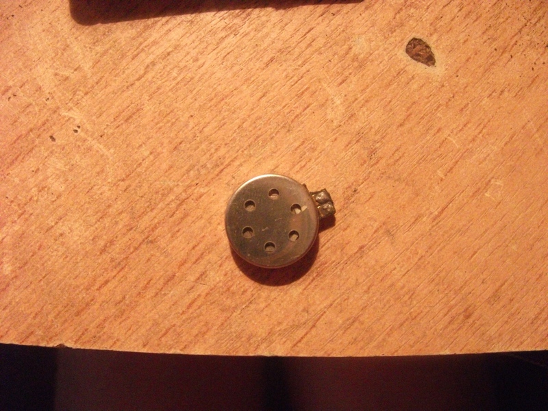

сначала подготовил сам динамик, уменьшил контакты напильником

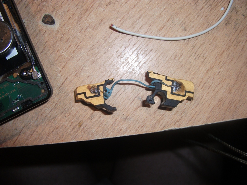

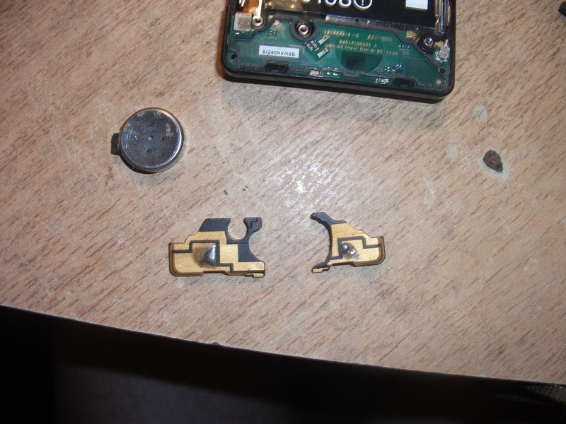

после этого перещёл на антену GSM, ее пришлось разделить на две части, при этом важно сохранить контакты соприкосающиеся с платой телефона.

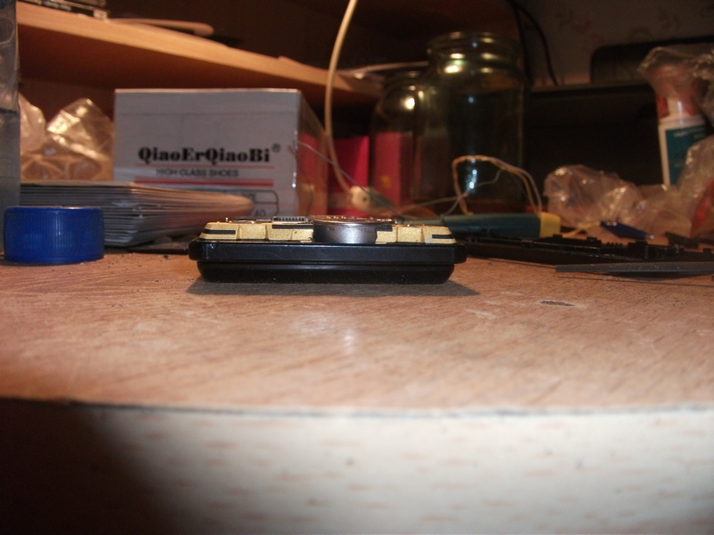

а так будет примерно выглядеть в полусобранном варианте
насчет антены можете не переживать, её я соединил обычной медной проволкой

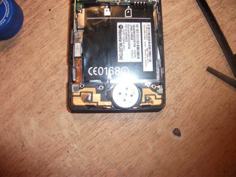

вот так выглядит это всё в уложеном варианте

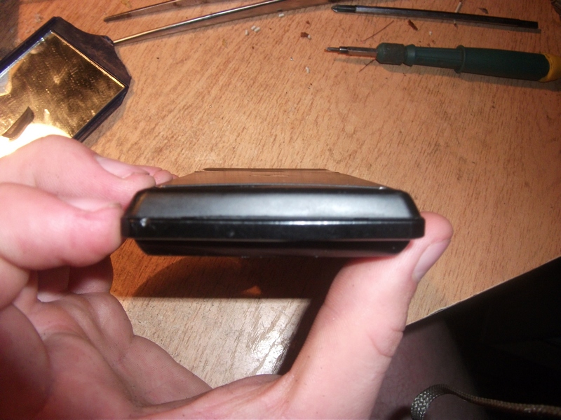

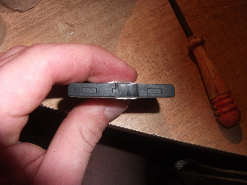

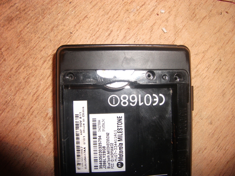

дальше я чет забыл пофоткать сам корпус. его тоже придется подтачивать на следущей фото видно принцип где подтачивать
после этого пришлось не много и батарею подпелить под динамик
ну а так выглядит в полностью собраном виде
эффект вибрации не слишком сильный, ниче не дрибезжит и громкость мне показалась ничуть не громче чем родной был. но в игры стало прикольно играть.

Вы ведь звук хотели поправить и тут же сделали всё, что бы его в последствии угробить - либо вы умолчали в описании о технологии обпиливания динамика, либо вы не в курсе, что стружка (металлическая или стеклотекстолитовая) при не соблюдении определенных правил загадит динамик, что неминуемо выльется в хрипы очень быстро.
Ну и собственно бомбометание, надевайте каску и залезайте в окоп: Очень хорошо, что вы распиленную антенну GSM соединили проволочкой, это очень верно, с точки зрения электрики, но вот с точки зрения сверхвысокочастотной схемотехники это не допустимо, (да да именно СВЧ ибо 900-1800-2100 МГц это сверхвысокие частоты) Я могу долго писать про КСВ, волновое сопротивление, резонанс, множественный резонанс и прочие характеристики приёмопередающих СВЧ устройств - это нудно, долго, а главное не понятно. Сделайте одолжение, не мне, а общественности, для которой Вы написали данный мануал.
Надо взять любой измерительный прибор с точностью 1 мм и произвести 2 замера: длина проводника антенны до распила и после. Выложить их здесь. А я, в свою очередь, обещаю по приведенным данным произвести расчет и выложить значения резонансных частот и показать куда у Вас всё уехало по частоте и насколько упала эффективность приёмопередающего тракта вашего телефона и указать погрешность этих значений при измерении с точностью до 1мм и 0,5мм
Господа - я совсей ответственностью заявляю, что так поступать с антенной нельзя!
Если уж когото безумно прёт в колхозить невпи [вырезан мат] мое, то хотя бы сделайте это правильно:
а) не пилите напильником динамические головки, если не знаете как это делать правильно - работайте ножом
б) не пилите антенну, если не знаете как правильно её потом соединить - сделайте длину проводника чуть меньше (на 10-15%) чем изначальная геометрическая длина антенны или возьмите антенну от другого телефона подходящую по конструктиву
Идея не обсуждается ( см выше) - исполнение среднее (Лично моё мнение) - технология изготовления НЕПОТРЕБНАЯ (это скажет любой, кто хоть както понимает что такое антенна, передатчик и их согласование)!

я никого не заставляю так делать, я вам просто показываю что вполне реально сделать такое. а выбор за вами. и мне всё равно на басы. басы мне хватает на моих концертных колонках. я его поставил для приятного ощущения телефона от вибрации звука. ничто я замерять не буду да и нечем. насчет сети вы может и правы. иногда при вызовах сети не было. но сегодня мной было замеченно что только один контакт антены был соединен с платой. сейчас я его подправил, если не поможет то обязательно отпишусь.
насчет динамика. он у меня уже давно лежал обточенный готовый, я его еще ставил на моторолу в3х Faq Motorola v3x но ведь не так уж и трудно его обточить при этом держа закрытыми отверстия динамика, чтоб внутрь не попали стружки. сейчас ничего не хрипит.
