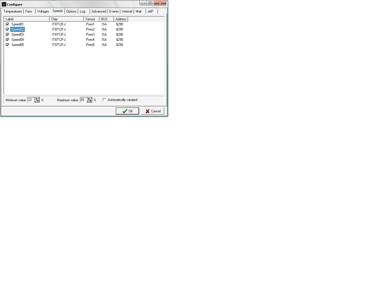

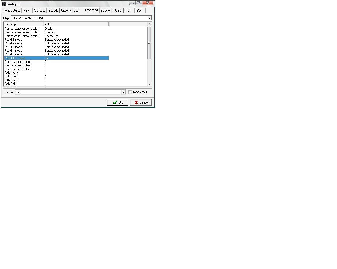

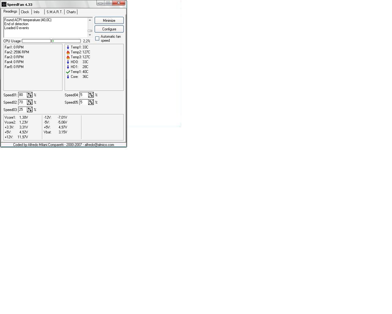

K()t, наверно все-таки не разобрался.
1 смотришь в конфиге какой вентиль надо тормозить(вкладка fan), запоминаешь какой чип за него отвечает.
2 (advanced) выбираешь чип, PWM 1 mode = software control
3 (speed) выставляешь обороты макс-мин
если требуется более точно регулировать, можно построить зависимость в (fan control)

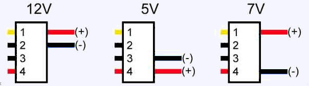

в инете есть описание как из 3х пиновго разъема сделать 4х пиновый, http://www.hwp.ru/Coolers/12to7volt/index.html. переделаешь, и просто к бп подключи. если он сильно гудит на 12в. то скинь на 7в.
Сообщение отредактировал Claus398 - 6.11.2011, 0:10

Я свой трёх пиновой кулер перекинул на БП на 7 вольт почти не гудит теперь.
