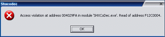

puper
Видимо с нашей линейкой опять трабл :(
при попытке извлечения вылезает это окно и ничего не происходит.
прикрепляю свой DRM

puper,
факт :(

def, meyson,Alxtsk
Ещё не смотрел - со временем напряг, но обещаю впредь ничё не выкладывать без одобрения def-a :)
Да и выкладывать видимо нужно уже полностью реализованные вещи, а то недоделки людей пугают ph34r.gif
