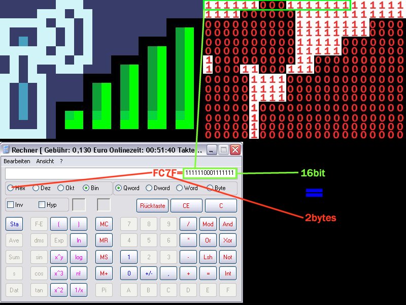

Svendvd
сообщение 2.9.2005, 19:28
Регистрация: 1.9.2005
Пользователь №: 50 334
Модель телефона: V3
@puper
Also die letzten Bytes sind 100% für die transparente ich hab es ausprobiert und es funktioniert perfekt. Und wird wie eine wbmp Konvertiert Problem nur es darf z.b. nicht die Größe 22x15 haben sondern muss umgerechnet werden also 22x15 = 330x1(=41,25 Bytes) oder 33x33=1089 (=136,125bytes)
Es gibt zwei Möglichkeiten der Konvertierung einmal Umständlich mit
„Adobe Photoshop CS2“ siehe Bilder(pix.rar)
oder so
FF= die nächsten 8 Bytes sind transparent
00=die nächsten 8 Bytes sind nicht transparent
Das Prinzip ist folgendes
Ganz einfach 8bits in 1bytes umwandeln
1= transparent
0= nicht transparent
FF=11111111
FFFF=1111111111111111
FECE=1111111011001110
C1EFBA=110000011110111110111010
z.b. das bild von der vollen Signal anzeige [beim V3 402(22x15.raw)]
1111110001111111111111
1111000000111111111111
0000000000111111110000
0000000000111110000000
0000000000110000000000
1000110001110000000000
0000011110000000000000
0000010000000000000000
0000010000000000000000 330bit
FC7FFFC0FFF003FC000FF0003E0000F8080300231C000780001E00007800010000040000100000400000 42bytes

Svendvd
сообщение 11.9.2005, 19:27
Модель телефона: V3
@Kiri
es ist noch sehr schwierig das bild zu convertieren
mit MotoRAWConv eine 22X15 bmp convertieren
das sind den 660 Byte
+ die transparentz mit einem hexeditor 42 bytes =702Bytes
die transparents berechnet man so:
1=transparent
0=nicht transparent (siehe Bild)
FF = F+F = 1111+1111 (= 4X4 pixel=8Pixel =1byte)
F1 80 = F+1+8+0 = 1111+0001+1000+0000 (= 4x4x4x4pixel=16pixel = 2byte)
0=0000
1=0001
2=0010
3=0011
4=0100
5=0101
6=0110
7=0111
8=1000
9=1001
A=1010
B=1011
C=1100
D=1101
E=1110
F=1111
__________________________________________________________________________________________________
@Kiri
it is still very with difficulty the picture to convertieren
With the MotoRAWConv a 22X15 bmp convertieren that is the 660 byte + transparentz with a hexeditor 42 bytes = the 702Bytes
transparency calculat:
1=transparency
0=nicht transparency (see picture)
0=0000
1=0001
2=0010
3=0011
4=0100
5=0101
6=0110
7=0111
8=1000
9=1001
A=1010
B=1011
C=1100
D=1101
E=1110
F=1111

Svendvd
сообщение 11.9.2005, 20:21
Модель телефона: V3
idontno.gif Nein leider nicht, must du mal puper fragen :(
erhat doch denn MotoRAWConv gemacht
idontno.gif i dont no, must you ask puper as goes :(
they have mack the MotoRAWConv
