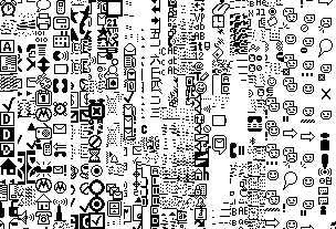

puper,малость покопался в DRM через свою прогу и нашел еще черно-белые картинки, которые не показывает drm editor в твоей проге. Только эти картинки без заголовков, поэтому твоя прога их и не показывает наверно. Насколько я понимаю твоя прога просто ище в drm символы BM и потом проверяет заголовок ли это от bmp картинки? Начинаются эти картинки, которые я нашел всмысле, со смещения 000A2668 (DRM от монстра 2F, естественно бинарник). Почти все размером 16х16 и лежат в виде, по типу шрифтов, думаю понял меня... Так вот может когда ты ковырял drm ты встречал таблицу, в которой они описывались? Может пожно сделать, чтобы прога показывала и их? К сообщению прикладываю общую картинку этих картинок (туфталогия однако :) ), только на ней видны не все картинки, т.к. для них надо подобрать смещение.
Интересно еще где они вообще используются? Почти все я никогда не видел. Может на внешних экранах у вешек, т.к. черно-белые и маленькие?

Dimka, скорее всего на внешних и используются.
я как-то пробовал их найти - да не смог... после того как доделаю нужные патчи, парсер флекса, редактор шрифтов - то и сэтими надо будет разобраться :)
