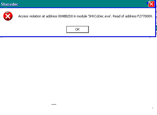

ошибки на 364 серии
это на R32 которая оканчиваеться
на 39 теже проблемы

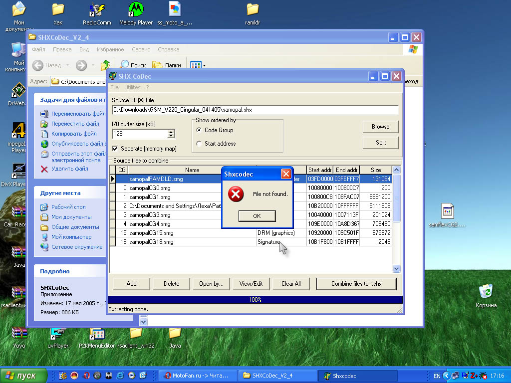

Мои пожелания + глюк проги
1) Прошивка собирается только один раз (при первом включении) а при последующих выдает ошибку (не убирается при перезапуске проги но лечится перезагрузкой)
2) При сохранении прошивы к ней не приписывается расширение (приходиться вручную переименовывать в .shx)
Скорее всего что это прога а я что-то делаю неправильно
Подскажите чтобы поменять флекс из одной прошивы в другую надо
1) Нажать F3 выбрать прошиву с нужным флексом
2) В папке прошивы создаются файлы с названиями кодовых групп (копируешь нужную тебе кодовую группу в другое место)
3) Закрываешь прогу -> Заново открываешь прогу
4) Нажать F3 выбрать прошиву в которой надо заменить флекс
5) Удалить через прогу кодовую группу с флексом (вроде CG2)
6) Нажать add выбрать тот файл с кодовой группой
7) Нажать combine files to shx и сохраняешь куда тебе надо
Я все делаю правильно?

alo33,
Версия проги должна быть 2.4
Всё вроде так.
Пункт 3 можно исключить.
При добавлении CG надо быть особо внимательным с адресом.
А лучше попробуй на чистом поле добавить RAMDLD, нужную тебе CG2 и всё.
Если менять флекс, зачем перепрошивать остальные части?
...P.S. О серьёзных глюках и нужных пожеданиях по SHXCodec пишите на мыло плиз (papirosnik@mail.ru), на мелкие глюки пока забейте - всё таки тема называется "Ковырнём прошивку..." а не "глюки недоделанной проги".

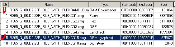

С картинками разобрался, но какие компоненты нужно оставить, чтобы зашить изменённые картинки?
Я сделал скриншот и выбрал пункты, которые я думаю, нужно оставить. Если я ошибаюсь, то выберите правильные.

Скачал версию 2.4, пару раз запустилась нормально, а потом начала ругаться при запуске, что Error Loading Midas.dll! Тем не менее прога запускается, но при попытке что-либо сделать вылетает та же самая ошибка.
Еще пытался расковырять прошивки от E398 - 98R и 9BR... первая на куски разбилась успешно, выбираю экстрактор DRM, открываю кусок проши с картинками, вылетает Access Violation... Подробнее сказать не могу, так как прога не запускается теперь (см. выше) :(

Вот прикрепляю файл midas.dll
Распакуй его в директорию с программой.

Jon X,
ОК, скачаю попробую... но вообще в архиве мидас тоже был... может косячный просто... Пасиб!
