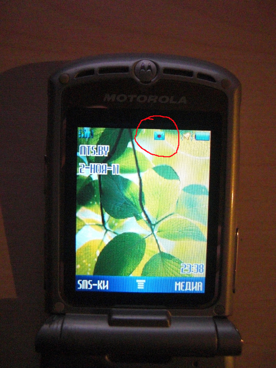

Подскажите как избавиться от иконки.., висит иконка постоянно "Новое сообщение"

прилагаю скрин.. помню года 3 назад эту проблему часто обсуждали, сейчас найти не смог решения, тыкните носом плиз. монстр от mclexx, чуть что. заранее спасибо!
сообщение 3.11.2011, 18:47
сделайте Общий сброс и Полную очистку сообщений

FANater, скорее всего у тебя на сим-карте застряло сообщение.. Как удалить вот только не помню

проблема в том что после смены симки, тоже самое... независимо от сброса..
помниться, лечил очень давно правкой симов.. просто найти не могу..

Тут видимо включен т.н. cell broadcast котрый возможно в меню скрыт. Башня посылает бессмысленные сообщения как например МТС в Москве постоянно шлет сообщения- столица, метро итд . Это отключается. При отключенном режиме все равно будет висеть конверт пока не будут удалены уже полученные сообщения (еще раз-это НЕ смс!) то есть надо сначала найти меню cell broadcast -setup-off-message cleanup-all-delete all-yes. "как то так"...у цэлом суть должна быть ясна.
