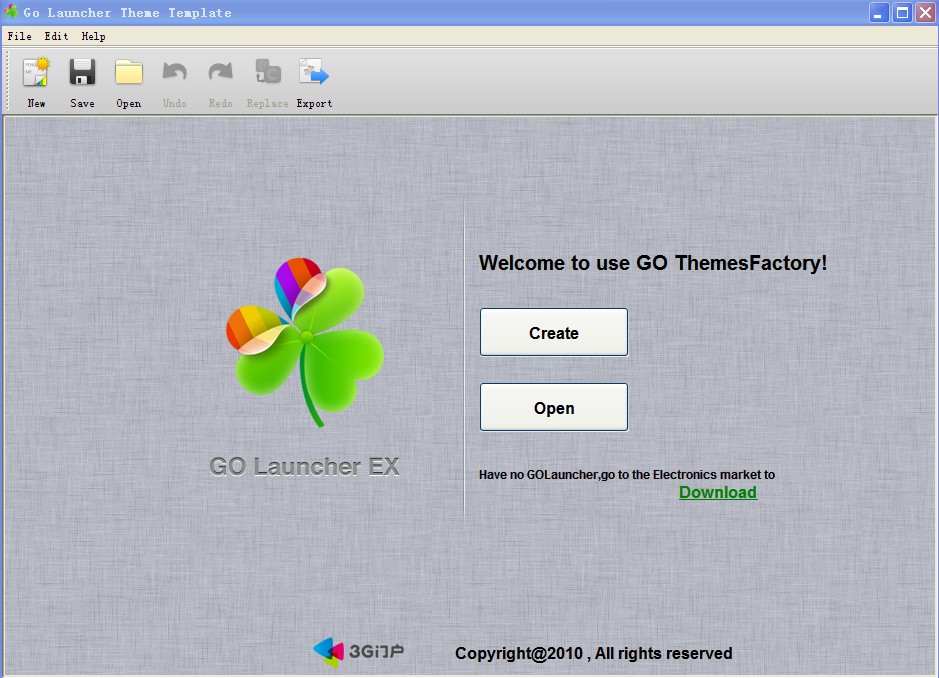

Theme maker - GO LAUNCHER
программа для создания тем для GO LAUNCHER
внимание нужно установить java JRE и JDK
и после подписать .apk
На Windows 7 запускать от администратора.

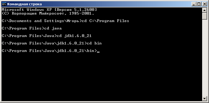

Часть 1 указание пути к Явамашине.
Для этого вводим следующую последовательность команд в комадной строке:
cd C:\Program Files после чего жмем Enter
cd Java жмем Enter
cd jdk1.6.0_21(имя папки соответсвует скачанной версти JDK, посмотрите ее имя перейдя по пути C:\Program Files\Java) жмем Enter.
сd bin жмем Enter и оставлям терминал запущенным.
Если все прошло как надо то в терминале будем иметь:
