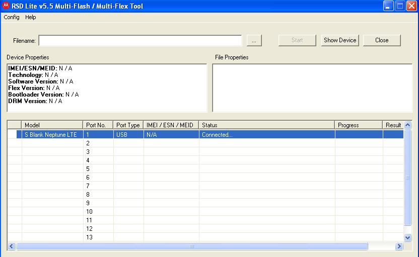

Здравствуйте! Не включается телефон L6, в бут не входит, не горит ни дисплей, ни клавиатура.
При подключении к компьютеру определяется. Вот что пишет в RSD Lite. Прикрепленное изображение
Тестпоинт сделан. Предполагаю что телефон полностью чист. Нет ни бута ни ПДС. Что можно предпринять?

Видимо темы с L6 полностью забросили , у меня проблема похожая , тело не врубалось взял прошил фуловой прошивкой когда на нём стояла R3511_G_0A.53.1AR знаю что сглупил но это был первый опыт. Я точно незнаю но вроде и версия бута стала другой 08.D5. Попытался прошиться p2k но теперь уже этой же R3511_G_0A.53.1AR прошивкой теперь у меня пишет MEM_MAP Blank . Теперь незнаю что и делать ТП делать боюсь вроде потом бут заливать придётся , а про бут 08.D5 вообще как будто никто не слышал. Ктонибудь может помочь? Нехотелось создовать отдельную тему.
