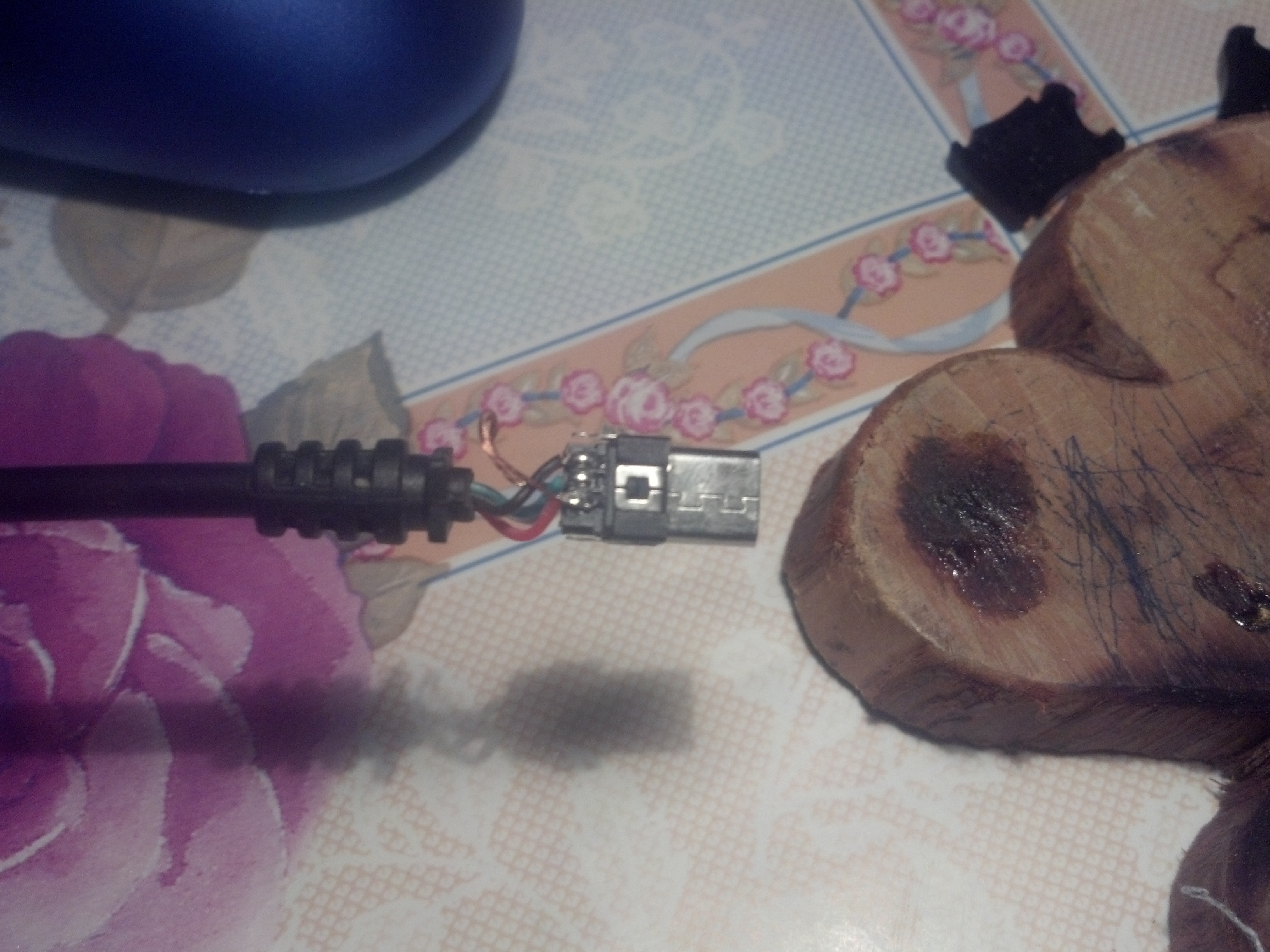

Спаял factory кабель.
Традиционное - ни автор, ни ресурс и никто другой, кроме хозяина девайса, не в ответе, за кривые руки или случайные глюки, приводящие к потере аппарата...
Проверял на Дефае, но судя по первоисточнику, годится для любого МотоВедроида.
http://forum.xda-developers.com/showthread.php?t=1081743
http://www.droidforums.net/forum/droid-lab...tory-cable.html
Дефай спокойно загружается вообще без батареи и без батареи входит в бутлодырь, RSD его видит, так что средство восстановления девайсов с севшей батарейкой найдено.
1.Ровные руки
2.Паяльник.
3.МикроЮСБ кабель, причём желательно не литой, а разбирающийся разъём. Родной разъём литой. Я совершенно случайно купил с разборным разъёмом с год назад, как запасной для Дефая. То, что он разборной, узнал с месяца два назад, наехав на него креслом.
Изготавливать просто, как пол стакана газировки. В разъёме 5 контактов и к ним подходит четыре провода - белый, чёрный, зелёный, красный. Наша задача, запараллелить красный провод на свободный разъём. Всё...
После операции, кабель перестаёт выполнять свои прямые функции, с него можно только загрузить телефон, как в обычном режиме, так и режиме бутлодыря, при этом зарядка не идёт.
Что бы загрузить в режиме бутлодыря, надо сначала зажать выкл + громкость вверх (это для Дефая, для других аппаратов, соответственно по их способу) и вставить кабель, так как при простом включении, сразу же начинается обычная загрузка. От этого кабеля, телефон не заряжается, им можно только прошить.

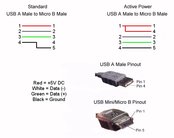

Подскажите..
Нет разборных кабелей у меня. Раздраконил два обычных, но они литые - пока ковырялся пара хвостов оторвались. И вообще они залиты резиной или пластмассой - и не видно даже куда они идут, полностью очистить почти нереально. Купил голый разъём в магазине. А куда именно паять на монтажной стороне не ясно. Нашел вроде картинки со схемами - несколько раз пытался - вроде всё правильно, а при попытке подключить к компу никакой реакции.
Делал согласно этой картинке в основном.
Хотя ещё такую вот нашел пикчу.
Совсем запутался, что и куда паять.
Ну нет кабелей, где можно было бы просто увидеть неиспользуемый контакт sad.gif
Кто что скажет полезное? Скоро мобилу отдавать подруге, а нифига не работает. sad.gif
Сообщение отредактировал darhel - 27.1.2013, 10:10

darhel там же по первой твоей картинке вроде всё и так ясно, где, куда, какой цвет паять, припаяй всё на место, и потом красный а это первая дорожка, запарелиль с пустой четвёртой дорожкой. Если что то будет не понятно или не получится то могу свой при желании сфоткать, мне пришлось тоже делать такой недавно, всё работало.

разобрал я оригинальный кабель моторолы. в отличии от китайских кабелей, действительно один контакт оказался пустым. у китайского кабеля 5 жил и все контакты запитаны. у оригинальной моторолы 4 жилы и один контакт пустой.
ок. припаял к красному контакту и запитал этот провод к пустому контакту. а дальше то что? как реанимировать девайс? при подключении к ноуту реакция та же что и без перепайки. зажимаю клавиши громкости+включение , смарт не стартует.

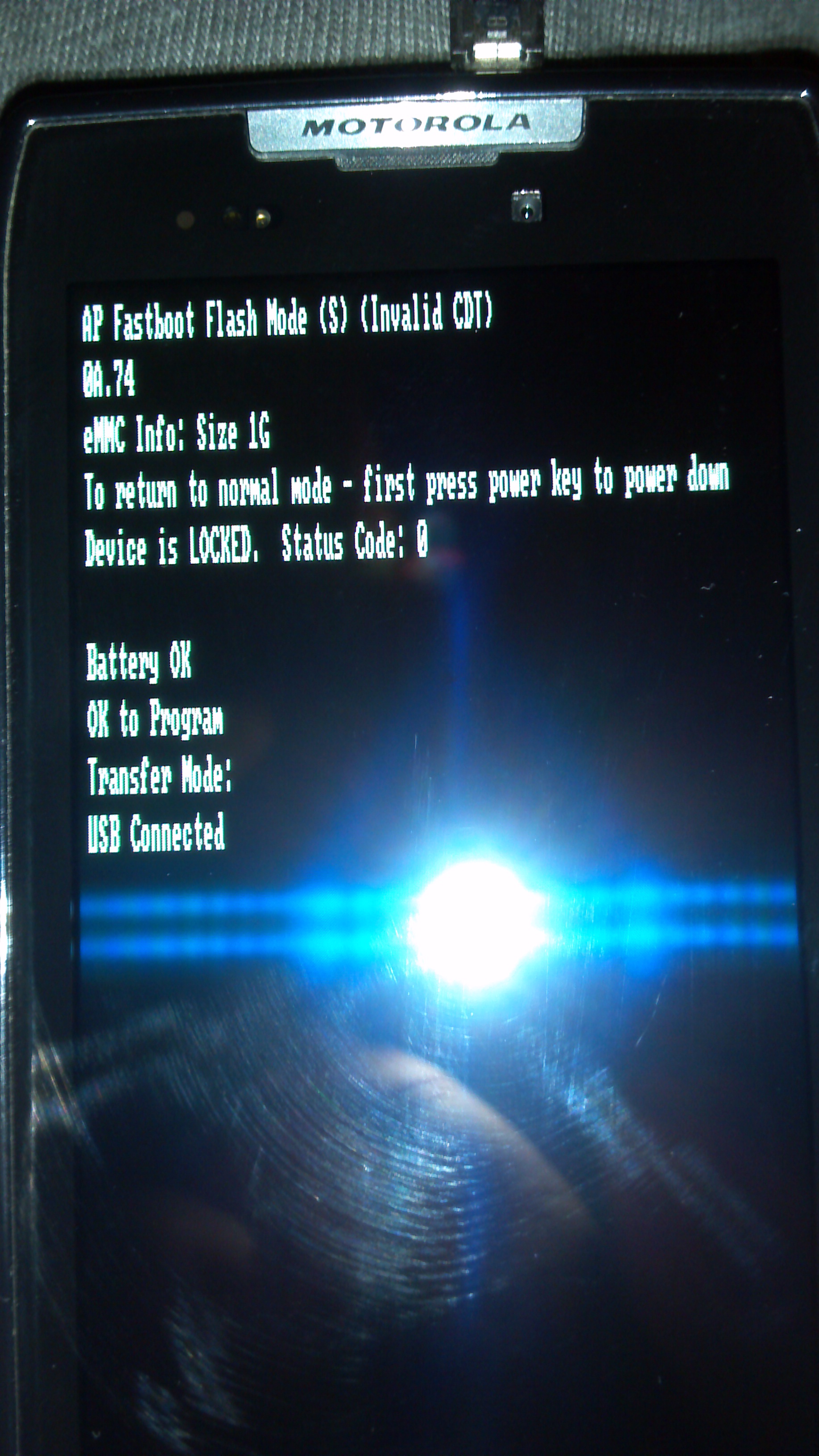

вот как реагирует смарт на фактори кабель dntknw.gif кабель спаян нормально. получается и предыдущий кабель спаян нормально. 2 кабеля, реакция одинаковая [video]http://www.youtube.com/watch?v=wekU6Z2_cYY[/video]
что не так?
Сообщение отредактировал Askerovich - 26.3.2013, 13:57

Серёга судя по всему кабель нормально спаян, тело реагирует на кабель и это гуд, у тебя я так понимаю клинический случай но думаю проблема решаема, у меня проблема была в разы хуже ежели у тебя, вообщем проблему с кабелем ты решил и в этой теме тебе нечего делать, пиши сюда пусть люди тоже думают и я щейчас помозгую что делать тебе дальше.
PS. Серёга не переживай поднимем, это не самый страшный случай.

Просто пауэр+звук минус на десять секунд. И как только экран изменит свою контрастность, сразу опусти и нажми все три кнопки быстро и одновременно.
Низкий тебе уклон дядька drinks_cheers.gif . именно эта подсказка оживила смарт thumbup.gif . зашел в AP Fastboot. готов к прошивке. спасибо тебе еще раз огромное. сейчас буду поправлять ситуацию.
для тех кто попадет в данную ситуацию - инструкция от комрада Helix работает при подключенном factory кабеле.

Нашел ошибку, в китайском кабеле красный с черным местами поменяны=) Теперь фотон может работать без акб. Factory кабель собран правильно.

И снова здравствуйте=)
Не прекращаю попытки восстановить razr, пользую инструкцию http://exlmoto.ru/recovery-razr-xt910/
Происходят ошибки в записи в тел.
Куда копать?

Можно узнать, как зайти в fastboot чтобы прошиться через RSD? Я могу только по инструкции через ubuntu ^_^
Тел подключен через Factory-кабель, зайти в фастбут под убунтой и переткнуть в комп с виндой не получится =(

Темнота на дисплее, в диспетчере появляется/исчезает устройство omap 4430
Самое интересное, при попытках восстановить через убунту, я дал команду reboot, тел перегрузился, показал лого моторолы, запустил андроид, проработал секунд 20, моргнул севшим аккумом (при работе от factory-кабеля!) и выключился как выключаются при севшем аккуме, полностью корректно. Мистика.

в фэстбут могу зайти только под убунтой (естественно, только при подключении к компу)
при команде
sudo ./omapflash-lnx pbrdl.bin
sudo fastboot flash brdl brdl.bin
Сообщение отредактировал ***SNAYPER*** - 25.11.2013, 14:06
