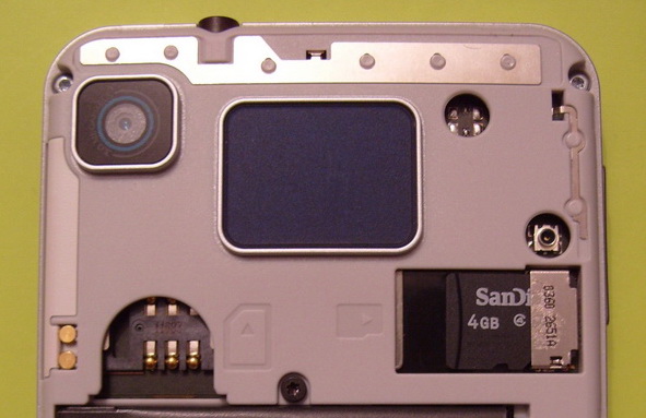

Бразилец? Антенный коннектор есть или просто место под его запайку?
Это одно из отличий, у невидящих сетку нет разъёма. Перемычку ставил, не помогает...

jonatan_swift
сообщение 13.1.2012, 15:19
Регистрация: 13.1.2012
Пользователь №: 232 038
Модель телефона: Motorola Charm
Да, бразилец. Просто место под запайку. Фото приложил. Отсутствие влияет на работу с GSM? Или в чем тут дело?
Сообщение отредактировал jonatan_swift - 13.1.2012, 16:17

а не антенна ли это случаем? или возле флешки ана?

Думаю, это видимый отличительный признак тех аппаратов, которые Не надо покупать.
Вообще это похоже на разъемы для подсоединения внешних антенн для усиления сигнала. Одна похоже для GSM, а другая для GPS. У меня на HTC такой разъем есть. Думаю, что, скорее всего, дело не в этом, хотя и могу ошибаться.

Да, это коннекторы для внешних антенн. Так вот, есть мнение, что разъём, который отсутствует - это GSM, а его нет, ибо радиотракт урезан. Зачем разъём антенны для блока, которого в телефоне нет?
Мне б такой на полное вскрытие... Думаю, в этой версии трубки только НЕ НАШ 3G и всё.

Вопрос - телефон бразильский? На наклейке страна-изготовитель указана. Разьема под антенну два или один? Я фото выкладывал.

Да точно так как ты написал,и как на фото разъём один.завтра забираю из сервиса уже звонили.

огромное спасибо, помогло! Бразильская сборка)
