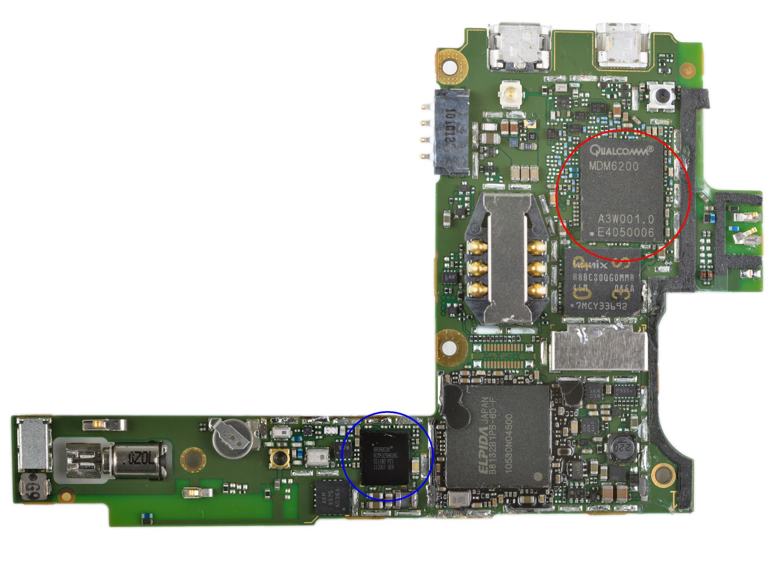

У нас на d2g и droid x радиочасть можно зашивать из рекавери. У вас так не получится? Или уже пробовал? Мне кажется, что проблема все таки железная. Пропаять бы ВР проц ему...

ВР проц отвален наверно железно вот и не видно имея и не шьется ничего. на е2\а1200 такое было. решалось банальной пропайкой ВР части. в сц сделают-просто показать нужную микруху и сказать-прогрейте ее. там делов на 5 минут...

Вот ее бы еще найти где она на плате smile.gif - и показать , тыкнуть пальцем так сказать smile.gif . Ну я думаю там люди не глупые и знают где этакая штука находится smile.gif
blader
сообщение 21.12.2011, 13:05
Регистрация: 13.1.2005
Из: st.petersburg
Пользователь №: 34 003
Модель телефона: V60i,K3,AURA,ATRIX
Прошивка: R6639_G_81.20.75R
фотка, платы.
обвел что надо греть
красный это gsm/umts модуль Qualcomm MDM6200
синий это wifi & bluetooth Broadcom BCM4329
желтый контроллер питания передатчика Qualcomm PM8028

На днях столкнулся с этой траболой Modem did not power up (0)! Погуглил и теперь описываю что получилось! Эти ошибки делятся на 3 вида, то есть (0),(2),(3)! У кого пишет (0) 95% апаратная часть телефона, (2) Проблеммы самого радио(лечится полной заводской прошивкой!), (3) не знаю, извините что это за случай ни разу не сталкивался! У меня был(0) решил просто разобрал телефон и сунул плату в ультро звуковую ванночку и кого нет ее можно просто взять ацетон и плотненько прочистить всю платку, и особое внимание удилить месту ниже сим карты и с права от конектора sd карточки там две микрухи их особенно тщательно помыть! Просушить обычным феном и все работает! PS этот метод подойдет для тех у кого есть подозрение на поподения влаги в телефон если не помогло то жарить микрухи если опять не помогло менять их! Прошивкой этот баг никак не исправить!!!! Что касается (2) все легче просто прошить заводской прошивкой!
DANTE400
сообщение 2.10.2014, 18:03
Регистрация: 2.10.2014
Пользователь №: 247 144
Модель телефона: Motorola atrix 4G
Прошивка: NottachTrix4G
Норм
Ток слегка по другому сделал.
Взял флюс и прогрел паяльным феном.
