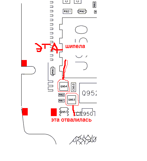

дело было так.контакты зарядки на плате отошли,решил я их припаять,и во время паяния задел стекляху...она пошипела чуть чуть сдвинулась,но не отвалилась.толком ниче припаять не получилось,и через пару дней понес тел в сц (тел работал эти 2 дня нормально).паяли при мне.припаяли эти контакты но зарядка не работала все равно.я потопал домой,зарядил лягухой,вставил аккум и капец каак сильно тел нагреваться стал!за симкой там чето ,вроде кп.я эту стекляху решил посмотреть и перепутал,ковырнул другую и она отвалилась.слышал что перемычки надо ставить,вот подскажите что там где замыкать???и почему тел так греется ни с того ни с сего?!

Сносишь 2 стекла этих.После идёшь в эту тему и делаешь по солюшену перемычки:
Не заряжается Е398/E1

разбери телефон, осмотри зону КП сняв защитный экран, возможно что-то коротит, почисть спиртом со щеткой.
кстати, тел только там греется!?проблем с подсветкой в телефоне нет???

да только там.с подсветкой все норм...где то слышал что паяльником кп грели и все проходило.мне не помогло...может контакты зарядки обратно оторвать и все норм будет??? smile.gif все ведь началось после этого сц...

Цитата(капа @ Сегодня, 11:40)
* все ведь началось после этого сц...
вот негодяи
* может контакты зарядки обратно оторвать и все норм будет???
проверь, только не отрывай, а отпаивай, затем аккуратно всё верни на место и тоже проверь. заметь после каких действий происходит нагревание

жалко отпаивать опять sad.gif там вроде ниче не где не замыкает.перемычки поставил,телефон заряжается,но из за того что при вставке зарядки он еще сильнее греется,он наоборот медленно разряжается sad.gif
