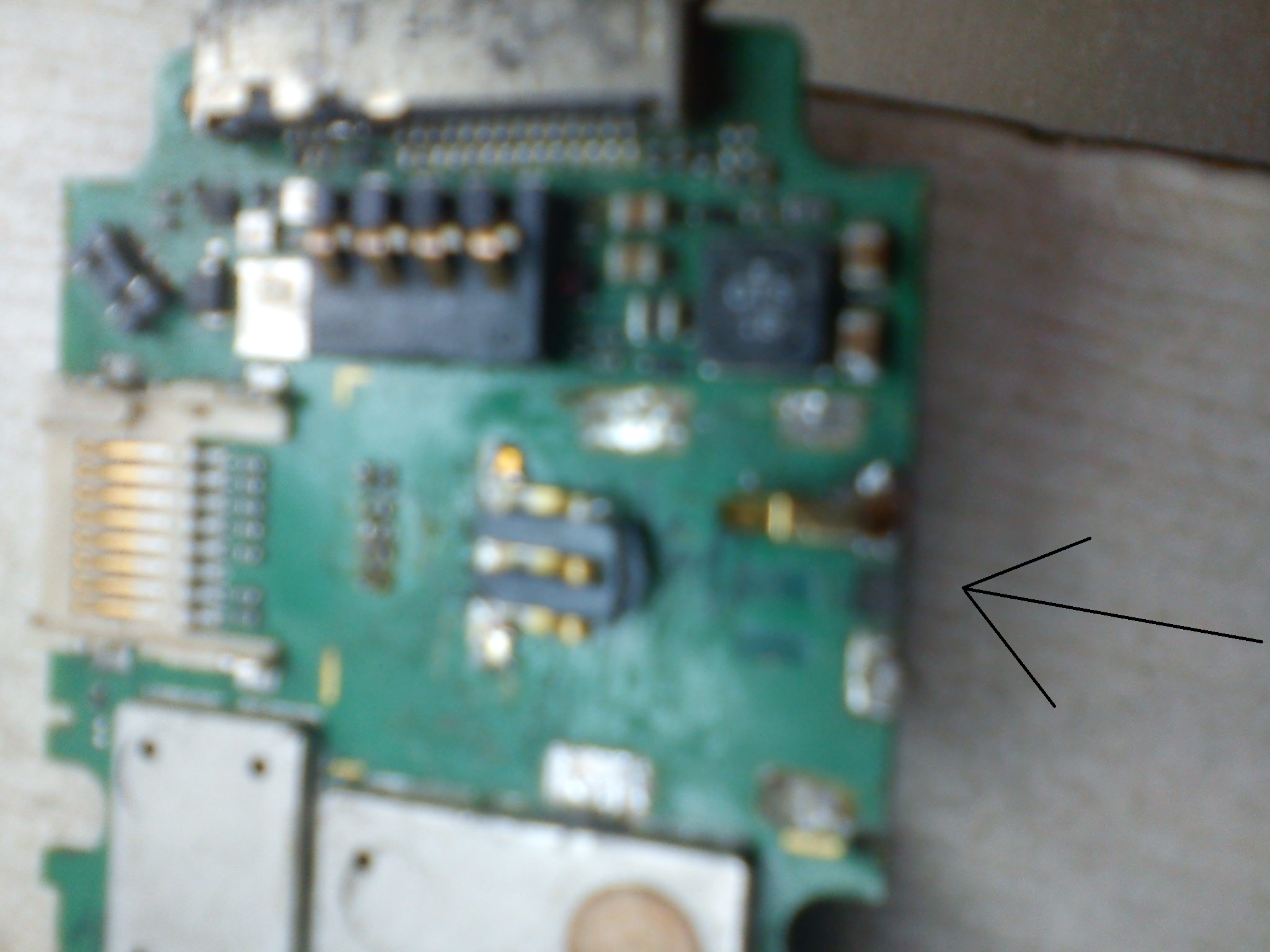

на телефоне E398 сломали держатель сим, и сломали контакты которые отвечают за сим! можно ли пропаять их самому? и как правильно это сделать? пробывал припаять, припаял все кроме одного к плате не паяется так как не за что припаяться! помогите пожалуйста! helpsmilie.gif

если оторван тот контакт от которого идет дорожка, то можно подпоятся к ней, или к резюку с которым она коннектится, если другие то береш схему и ищешь откуда выходит оторванный контакт, и к той детали и подпаиваешься.

качество плохое(

Можно на месте оторванной площадки иголочкой поковырять - там появится проводок/проводки к которым шёл оторванный контакт. Капнешь припоя туда = более-менее некая площадка под сим лапку.
