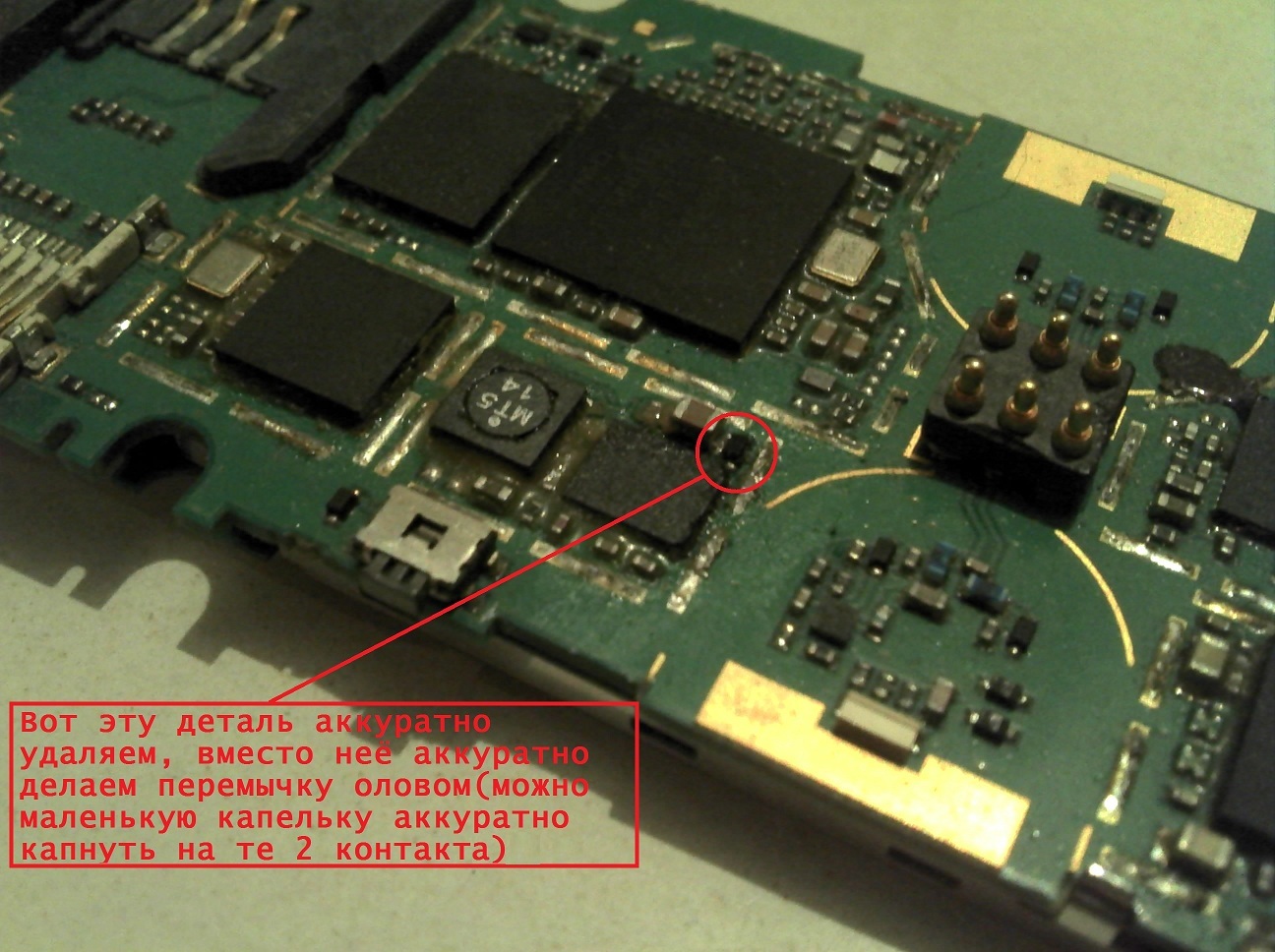

это уже проблема в железе, скорее всего диод в цепи подсветки вышел из строя.
проверь не греется ли телефон, особо это будет заметно под батареей вверху справа(если держать разъёмом к себе)
Добавлено позже (21.12.2011, 18:46):
короче сейчас скину фото, что и где надо делать
