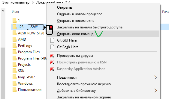

Переходим к нашей папке "123" и открываем папку в "Открыть окно команд" Shift + правая клавиша мыши
ДОЛЖНО ПОЛУЧИТЬСЯ ТАК
