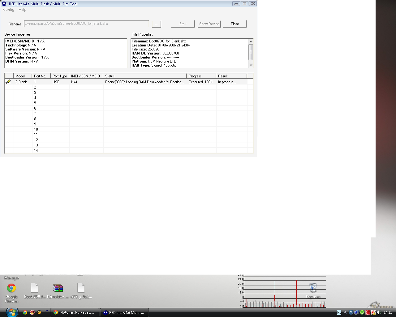

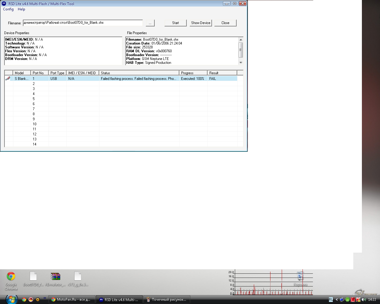

он подключается,но не прошиваеться.
я так понимаю что он в бут не заходит потому что рсд выдает FAIL а FlashBackup тупо выдает ошибку.
а как такое вообще возможно что просто так прошивка слетает?
у меня такое впервые.(моторолла давно юзаю а такое в первый раз.
Сообщение отредактировал Dj Strike11 - 18.1.2012, 10:32

На экране нету белых строчек?Пробуй 4 и 5! И ещё пробуй такой способ:
вытащи акб\запусти фб\вставь кабель\зажми звезду и решетку и держи\потом вставляй акб-тел должен опознаться и должен прошиться!Заливай реаниматор.И не забывай про заряженный акб.
