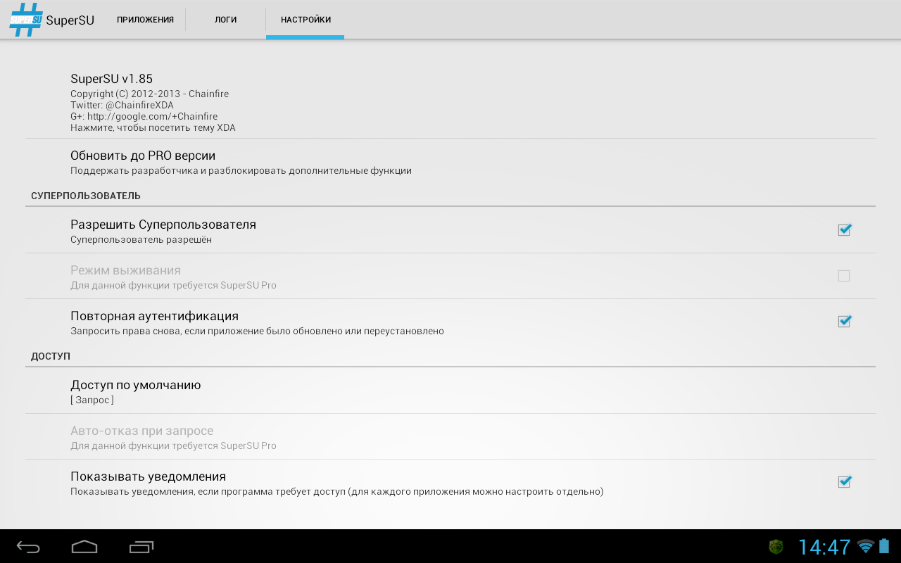

Получение ROOT на любой версии NEW!
Для получения root вам потребуется:
1) Разблокированный загрузчик.
2) CWM Recowery
3) Скачиваем архив
Прикрепленный файл SuperSU-v2.40.zip   ( 3.82 мегабайт ) Кол-во скачиваний: 3072
и не распаковывая копируем в корень SD-Карты.
4) Выключаем планшет, и снова его включаем, как только появится логотип "Motorola" нажимаем клавишу громкости вниз, в верхнем левом углу появится белая надпись "--> Android Recovery " после этого нажимаем клавишу громкости вверх, после короткой загрузки появится меню с пунктами.
5) При помощи качельки громкости выбираем пункт "- install zip from sdcard" для выбора кратко нажимаем на клавишу включения-выключения девайса, далее выбираем пункт "-choose zip from sdcard" ищем SuperSU-v2.40 выбираем его.
6) Ждем окончания установки ...
7) Выбираем пункт "++++Go Back++++" затем выбираем пункт "- wipe cache partition" далее "- Yes - Wipe Cache" и наконец выбираем пункт "- reboot system now" Всё ГОТОВО !

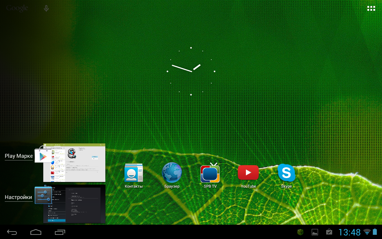

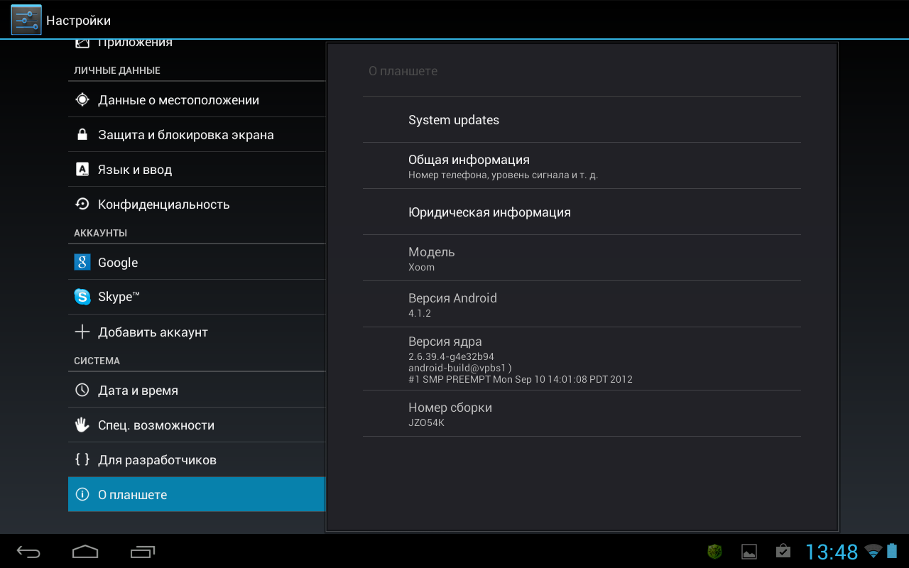

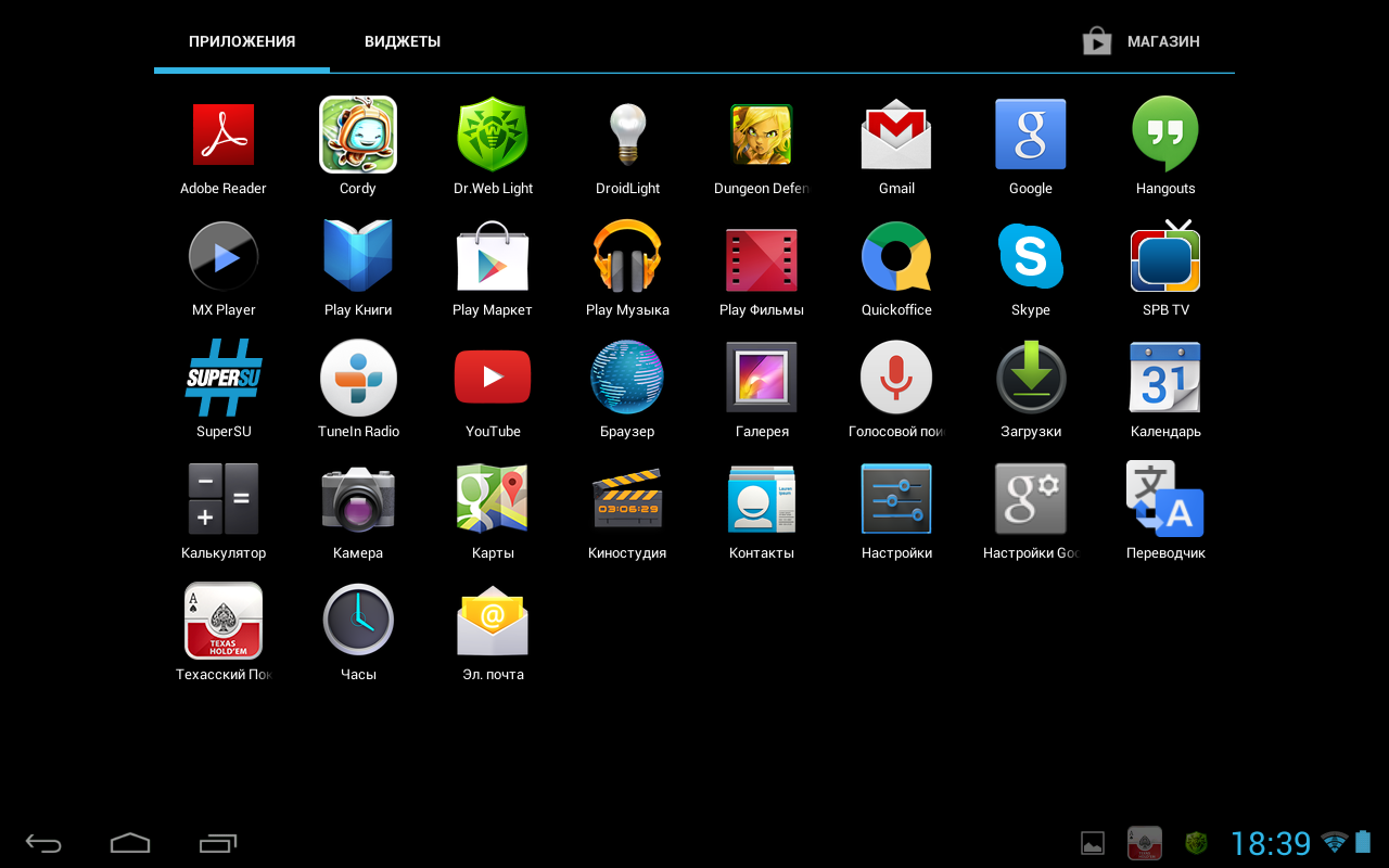

Русификатор для официальной прошивки (4.1.2) NEW!
Русификация MOTOROLA XOOM
Новая версия!
(08.01.2015)
Для русификации нам понадобится:
1. Планшет Motorola XOOM WIFI с официальной ОС ANDROID 4.1.2 (Регион США)
2. У аппарата должен быть разблокирован загрузчик.
3. CWM Recovery.
4. Желательно SD-Карта.
5. Скачиваем русификатор RUS_XOOM_4.1.2_v1.7 или c GOOGLE DRIVE RUS_XOOM_4.1.2_v1.7 и не распаковывая копируем в корень SD-Карты
6. Выключаем планшет, и снова его включаем, как только появится логотип "Motorola" нажимаем клавишу громкости вниз, в верхнем левом углу появится белая надпись "--> Android Recovery " после этого нажимаем клавишу громкости вверх, после короткой загрузки появится меню с пунктами.
7. При помощи качельки громкости выбираем пункт "- install zip from sdcard" для выбора кратко нажимаем на клавишу включения-выключения девайса, далее выбираем пункт "-choose zip from sdcard" ищем наш русификатор "RUS_XOOM_4.1.2_v1.7" и выбираем его.
8. Ждем окончания установки ...
9. Выбираем пункт "++++Go Back++++" затем выбираем пункт "- wipe cache partition" далее "- Yes - Wipe Cache" и наконец выбираем пункт "- reboot system now" Всё ГОТОВО !!! laugh.gif
10. Если всё было правильно сделано XOOM перезагрузится, заходим в меню выбора языка и выбираем наш русский язык.

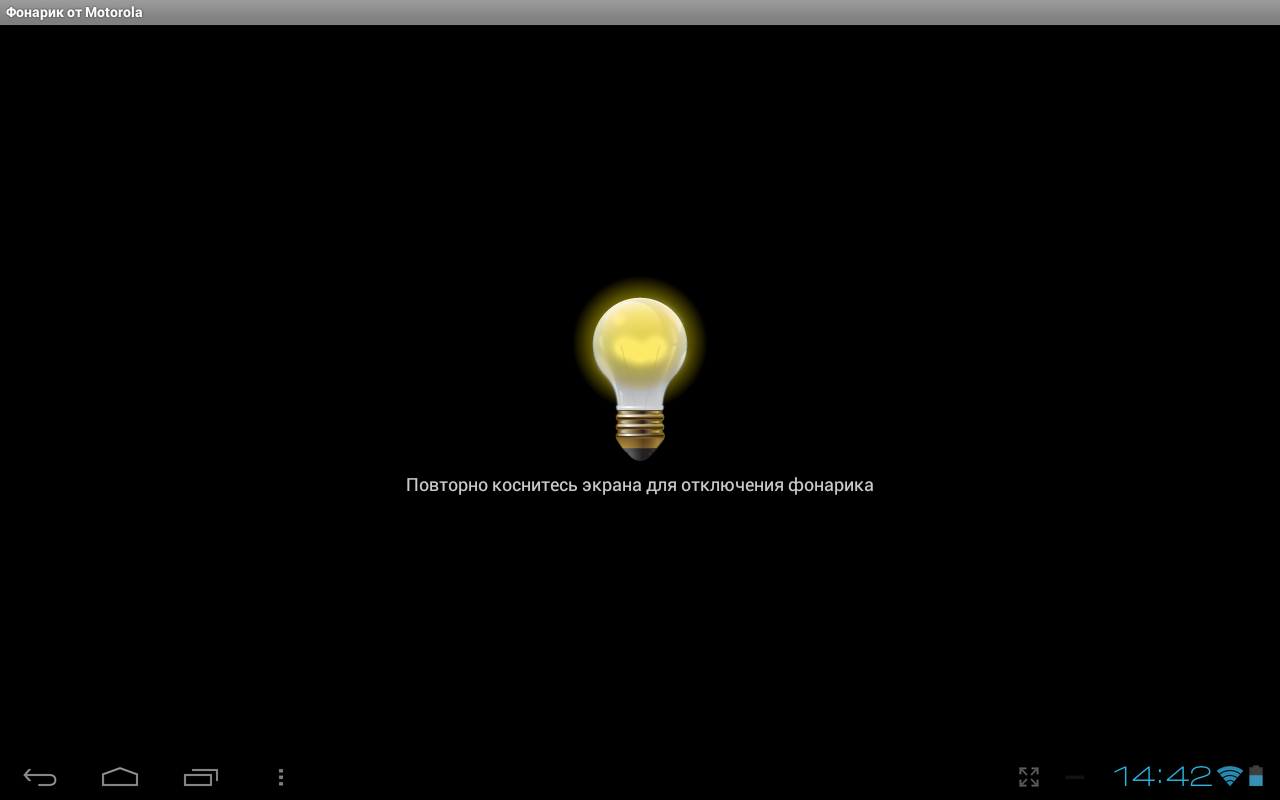

Перевёл на Русский и Украинский языки приложение Droidlight версия 5.6 (фонарик от Motorola)
СКАЧАТЬ
Обновлённая версия!
(08.01.2015)
3. CWM Recovery.
Прикрепленный файл RUS_XOOM_4.1.2_v1.7.zip   ( 34.11 мегабайт ) Кол-во скачиваний: 3086
Видеоинструкция
Сообщение отредактировал Lord Awerd - 30.1.2015, 21:13
2) CWM Recowery
3) Скачиваем архив SuperSU-v2.40 и не распаковывая копируем в корень SD-Карты.
Сообщение отредактировал Lord Awerd - 8.1.2015, 16:53
