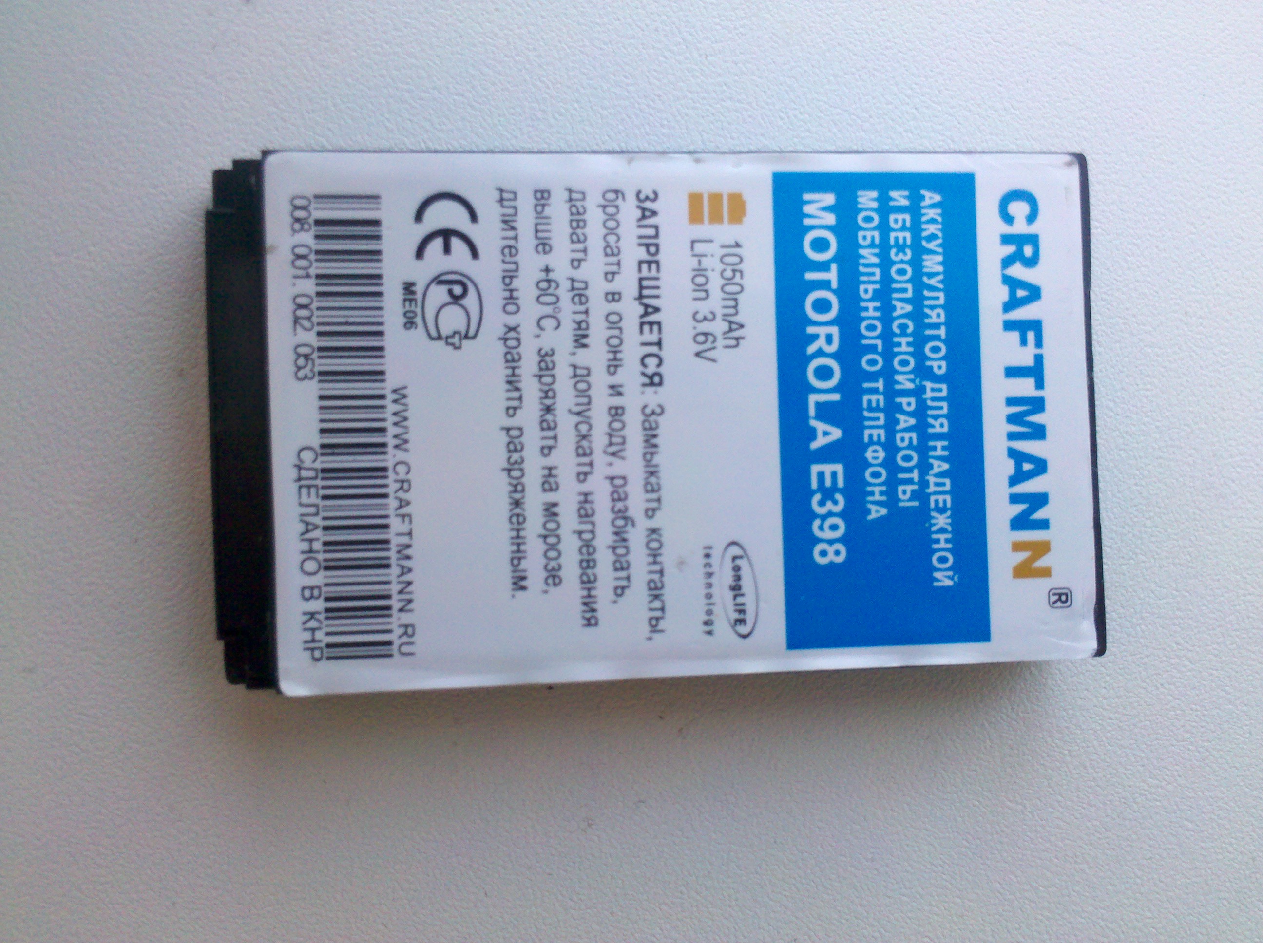

и так суть темы в том что тестирую аккумы
да те самые ФрешПовер (но только Light (самые слабые), тк других просто нет в наличии) и оригиналы
тк телефон один рабочий то тяжко тестить 2-3 акума за раз
был бы рад если помогли в тестировании
для тестирования необходимо что бы подопытные были одинаковые
прошивка dar 2 v16 в ней ничего не делал, прошил и все...
симка на месте сеть ловит, отлично.
флешка 256 мег
я включил родную музыку (что идет на прошивке) в цикле гоняет, громкость 7...
если у кого то есть возможность проверить с тем же крафтманом был бы очень признателен.
в идеале нужно ява приложение которое работает нон стоп, что бы побыстрее посадить акум но найти ничего не могу стоящего.
Результаты :
ФрешПоверЛайт
1-й прогон 5 часов 50 мин (зарядка длилась 3 часа или около того)
2-й прогон 5 часов 25 мин (зарядка длилась 3 часа или около того)
3-й прогон 5 часов 20 мин (зарядка длилась 3,5 часов или около того)
4-й прогон 5 часов 30 мин (зарядка длилась 3,5 часов или около того)
5-й прогон 5 часов 25 мин (зарядка длилась 3,5 часов или около того)
среднее время пения 5 часов 25 минут
теперь стресс тесты х3
1-й прогон * часов ** мин
2-й прогон * часов ** мин
3-й прогон * часов ** мин
Оригинал по трепаный жизнью, но еще готовый на подвиги
1-й прогон 2 часа 45 мин
2-й прогон 3 часа 05 мин
Оригинал спасибо за тест EpoLLIa
1-й прогон 3 часа
первые тесты показывают очень неплохой результат, оригинал смысла в 5-ти прогонах нет, сделаю только 2
а фреш все 5 сделаю, тк нужно сделать 3 контрольных заряда

У мну сейчас крафтман на 1050 мА, уже не новый, но держит нормально.Телефона в умеренном использовании хватает до 3-х суток. Сегодня или завтра могу проверить насколько его хватит. покупал давненько, в теме "Хвастаемся покупками и подарками" надо будет посмотреть точную дату))
Есть еще старенький Avalanche на 900 мА, могу потом и его результаты написать.
Единственное отличие будет в размере флешки(меньше гига у мну дома попросту нет, так что буду на гиговой, забита под завязку музыкой) и настройки звука у мну свои, но сильно они не повлияют, так как минимальные различия.

7 часов 43 минуты clapping.gif проверял так
Цитата(Igorek91 @ 26.2.2012, 3:59)
* сеть отключил, музыку гоняю через родной плеер - он быстрее садит, музу гоняю с флешки, так как на телефоне одна мелодия только(battlow.mp3 что ли). Подсветка на всю катушку, подсветку клаву тоже включил

если можно напиш модель акума и фотку его, что бы было с чем сравнивать

это крафтман, кстати флешка у меня на 512 мб, дал право отредактировать первый пост
