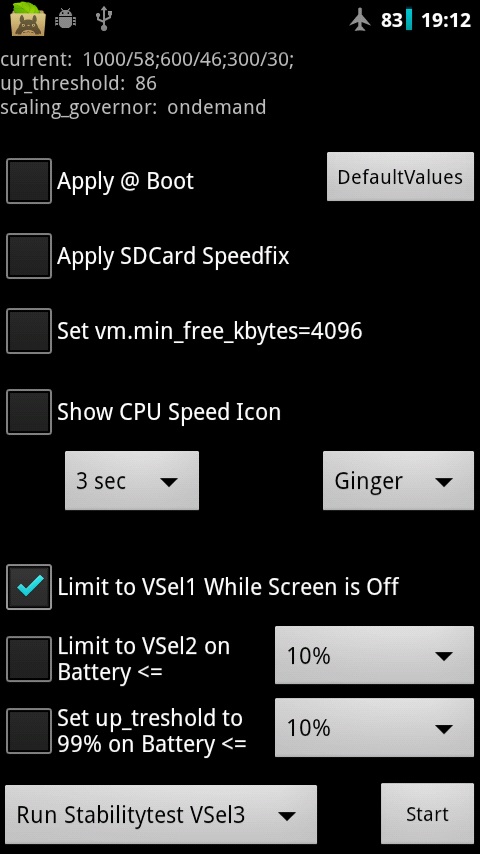

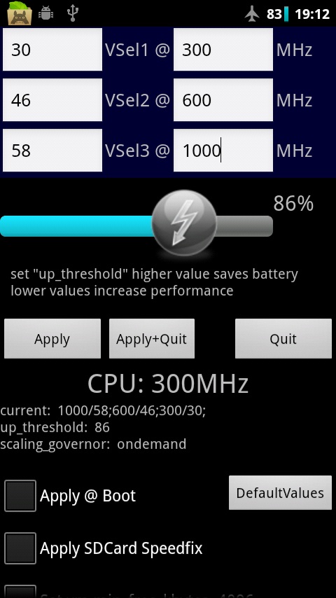

- пункты Vsel 1 - 3 регулируют соответственно частоту и нагрузку каждой ступени.
- "бегунок" set "up_threesold" регулирует при какой нагрузке включать полную частоту процессора(Vsel 3)
- "Apply", "Apply+Quit" и "Quit" - соответственно "Применить", "Применить и Выйти из приложения" и "Выйти из приложения"
- Limit to Vsel 1 While Screen is off - если поставим галочку, то когда дисплей отключён, частота процессора не будет выше первой ступени(Vsel 1). Это позволит хорошо сохранять заряд акб
- Limit to Vsel 2 on battery и кнопка "проценты" - позволяют выставить при каком заряде акб позволить работать телефону не выше второй ступени (Vsel 2)
- Set "up_threesold" to 99% on battery и кнопка "проценты" - позволяет выставить до какого заряда акб позволить телефону работу на третей ступени (Vsel 3)
- Run StabilityTest(Vsel _ ) - позволяет проверить стабильность системы после манипуляций(дополнительно необходимо скачать с Маркета)
30 - 300
46 - 600
58 - 1000
26 - 300
40 - 600
58 - 1000
На первых двух ступенях, как видите, специально занизил напряжения, в сочетании с "галочкой" на пункте "Limit to Vsel 1 While Screen is off" позволяет мне хорошо сохранить заряд акб в режиме ожидания
Программа точно работает на Defy(Defy+), на других не знаю ибо проверить не на чем.
При опытах НЕ СТАВЬТЕ галочку на пункте Apply @ Boot!!!
Это Вам позволит передёрнуть акб(при зависании например) и вернуть стоковую частоту процессора!!!
Помните, процессор не резиновый!!! Всё делаете на свой страх и риск!!!
Стоковые параметры напряжения и частоты
30 - 300
46 - 600
58 - 1000
Лично мои настройки частот и напряжений
26 - 300
40 - 600
58 - 1000
