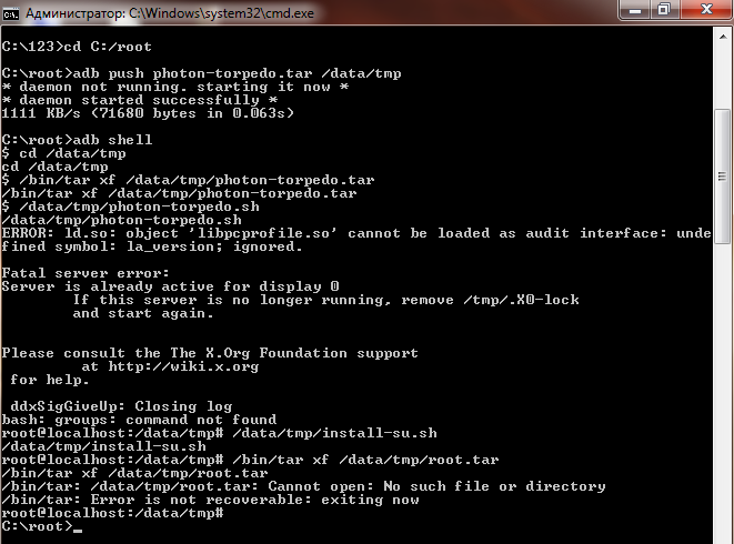

4. Открываем на компьютере панель СМД (в поиске меню Пуск введите cmd, затем ентр). Вводим следующие команды:
cd C:/root
adb push photon-torpedo.tar /data/tmp
adb shell
cd /data/tmp
/bin/tar xf /data/tmp/photon-torpedo.tar
/data/tmp/photon-torpedo.sh
/data/tmp/install-su.sh
/bin/tar xf /data/tmp/root.tar
При вводе выдает ошибки, ничего страшного, на результат это не повлияет. Скрин моей панели:
5. Для проверки наличия рута можно установить Root Explorer, запустить и дать ему root-права.
