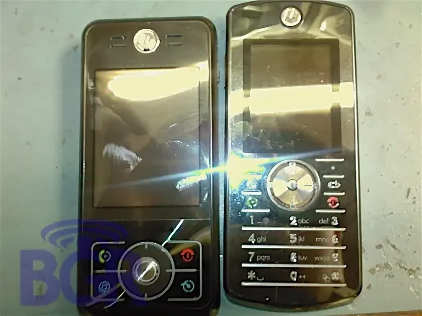

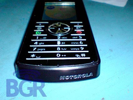

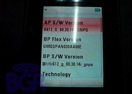

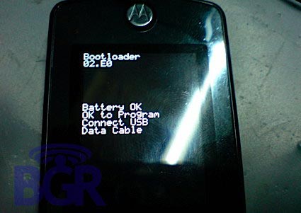

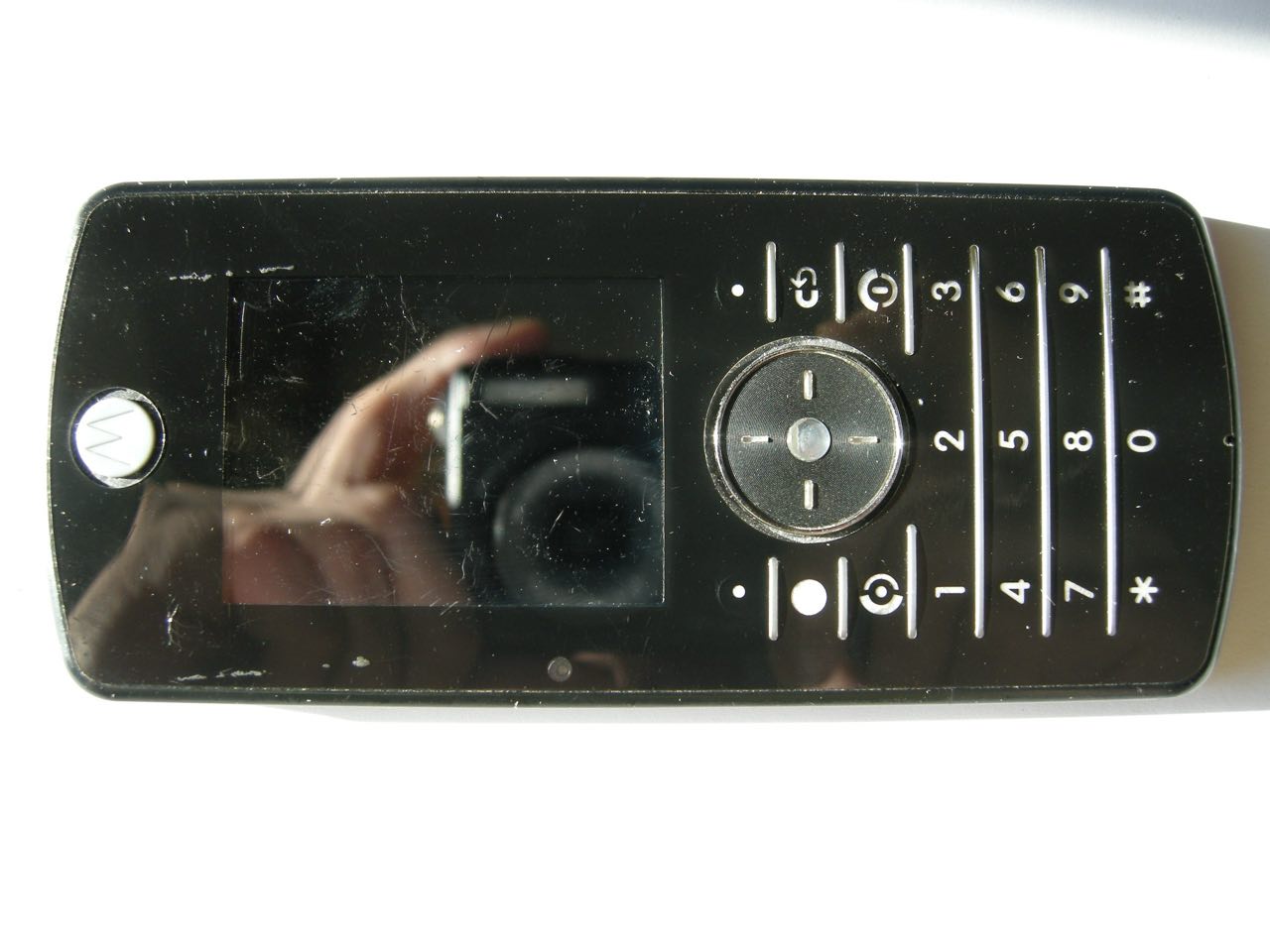

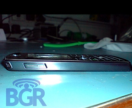

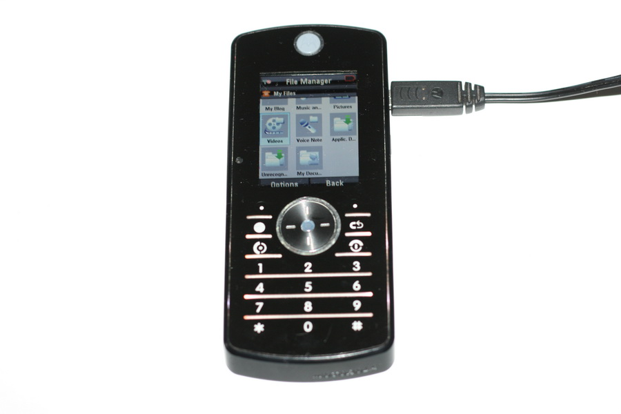

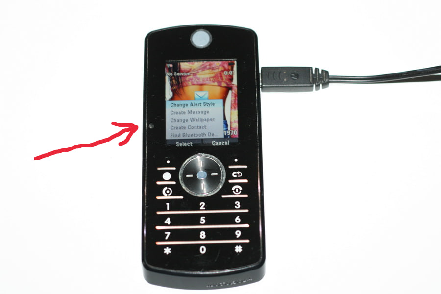

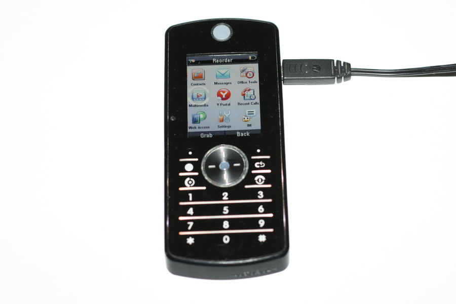

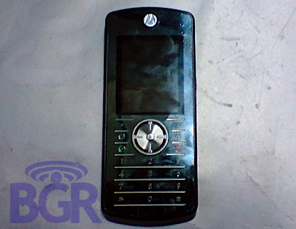

Такие вот фото Saipan с загрузчиком 02.E0 были опубликованы BGR порталом, судя по всему уже предсерийный образец.
В отличии от найденых прототипов тут уже нету глазика возле экрана, добавился рисунок над верхними кнопками клавиатуры.
И в целом цвета, оттенки и датализированость стали больше на серийных походить.

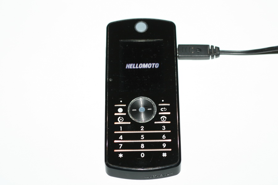

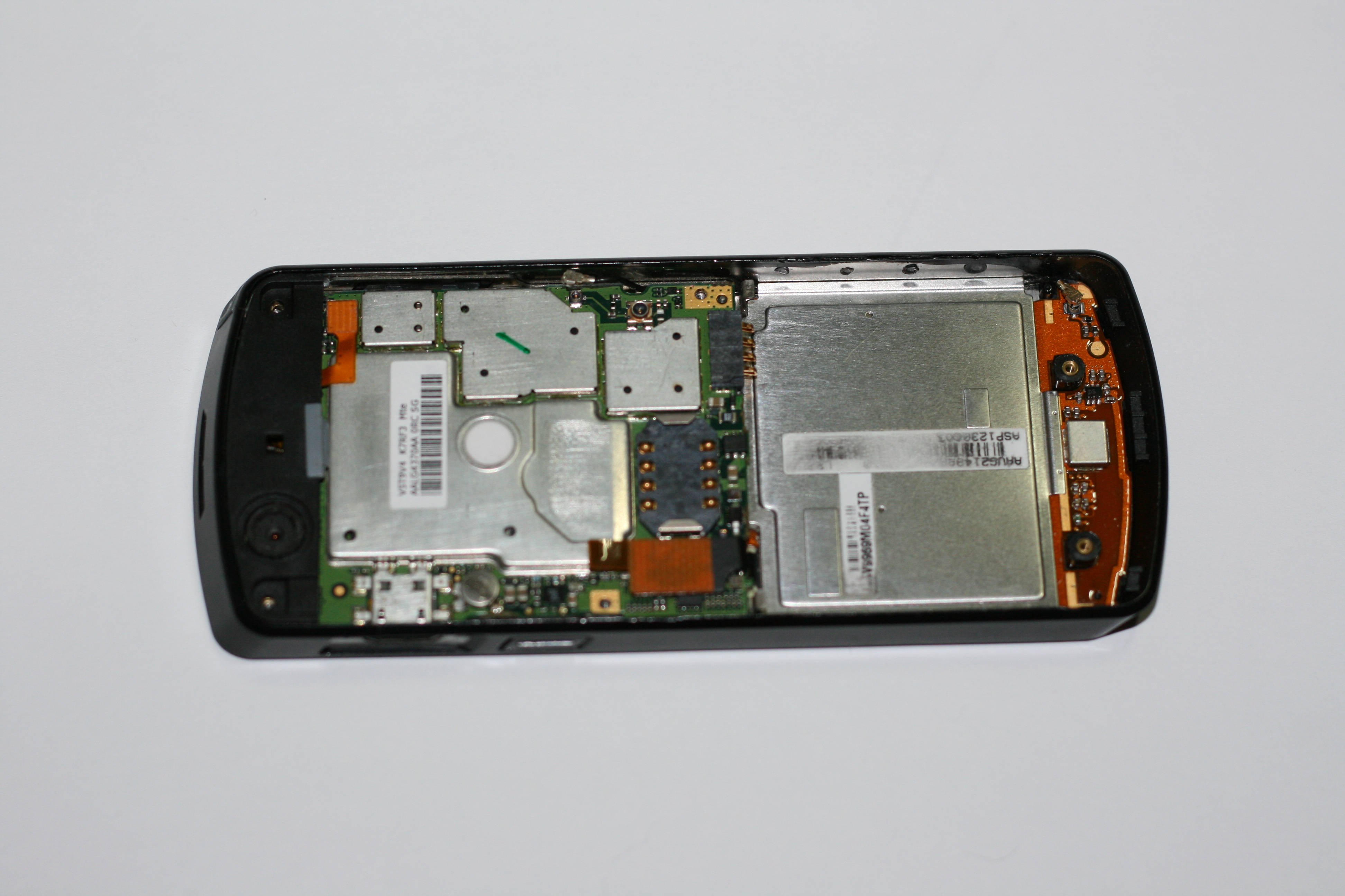

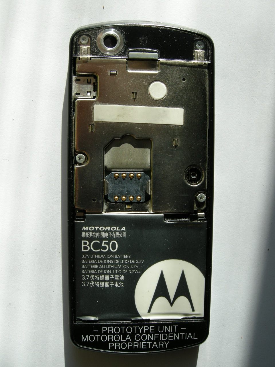

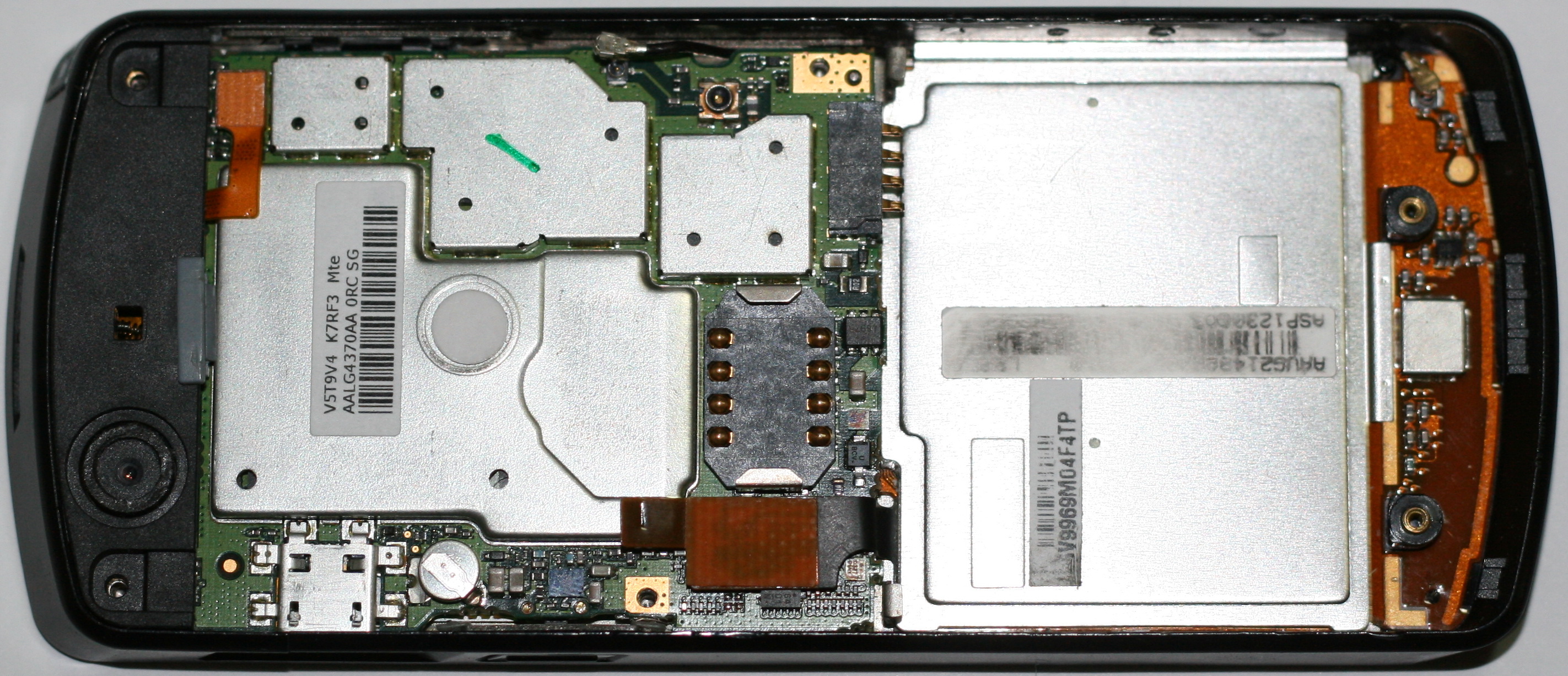

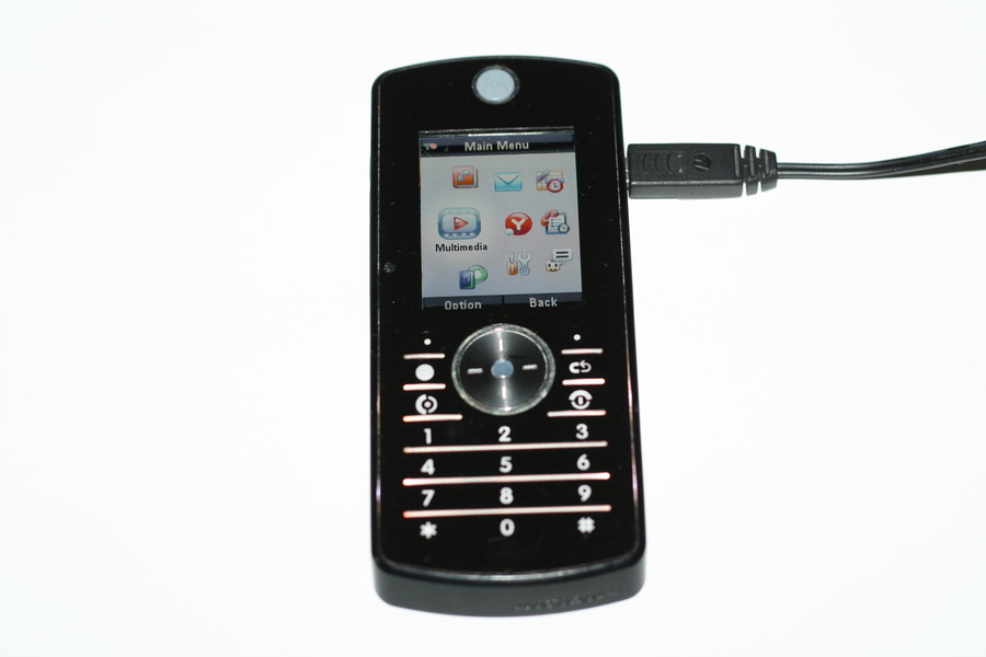

Галерея фотографий с инженерных образцов MOTOROLA SCPL

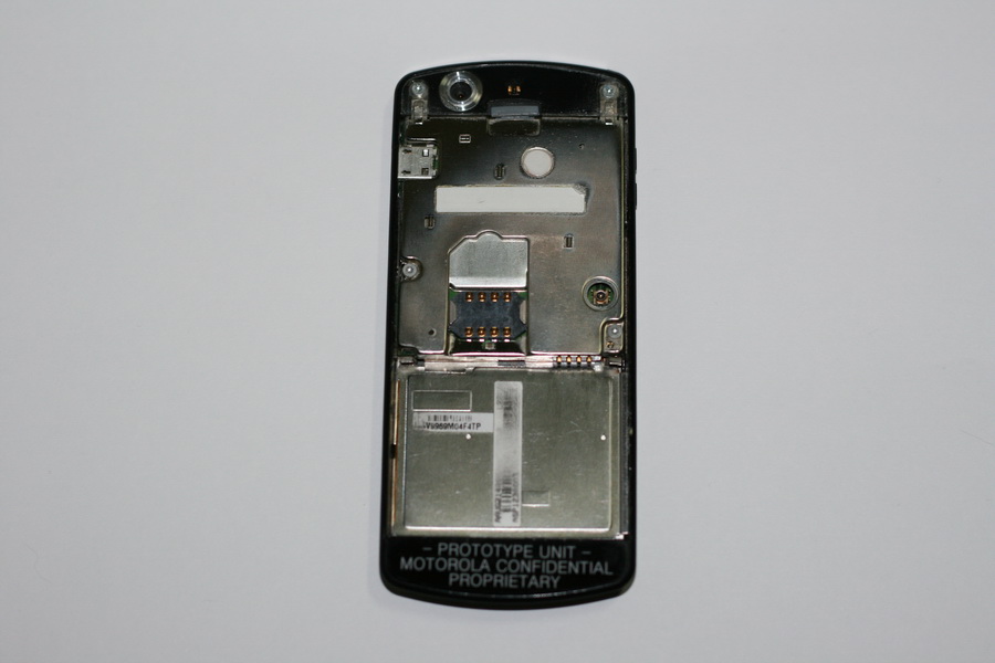

Версия, которая с загрузчиком 03.D0 от Lord Awerd
SCPL 03.D0 от Lord Awerd в разборе

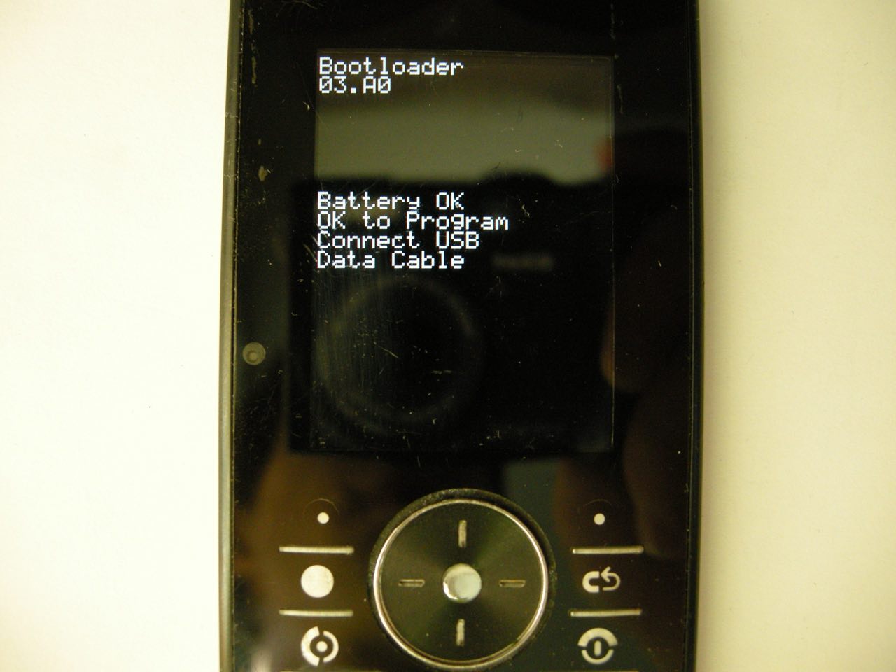

Версия, которая с загрузчиком 03.A0 от overglube

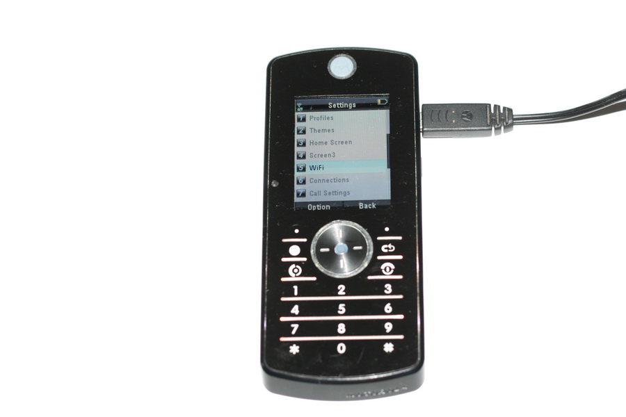

Оболочка и меню в телефоне:

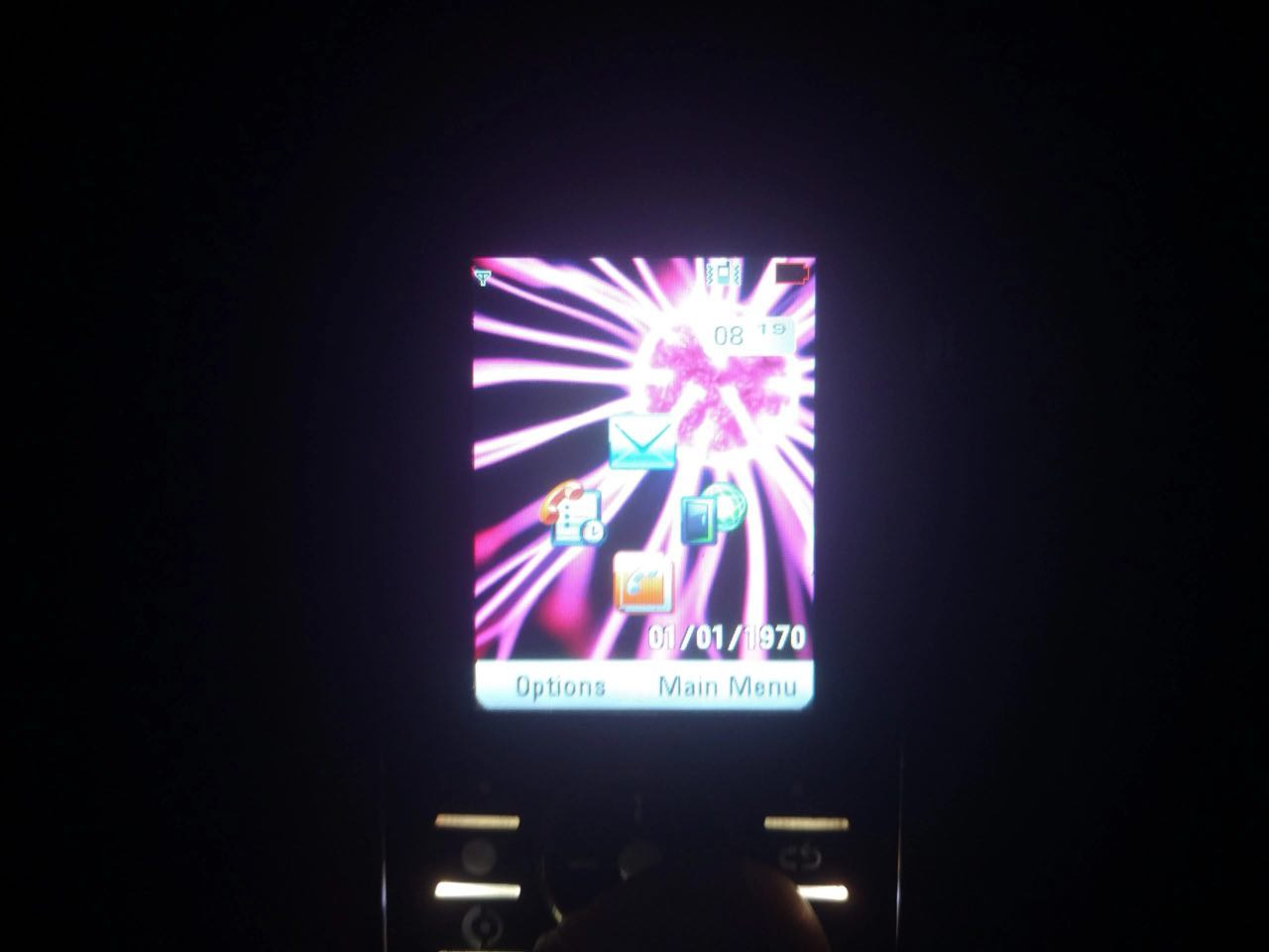

Помогите решть проблему!

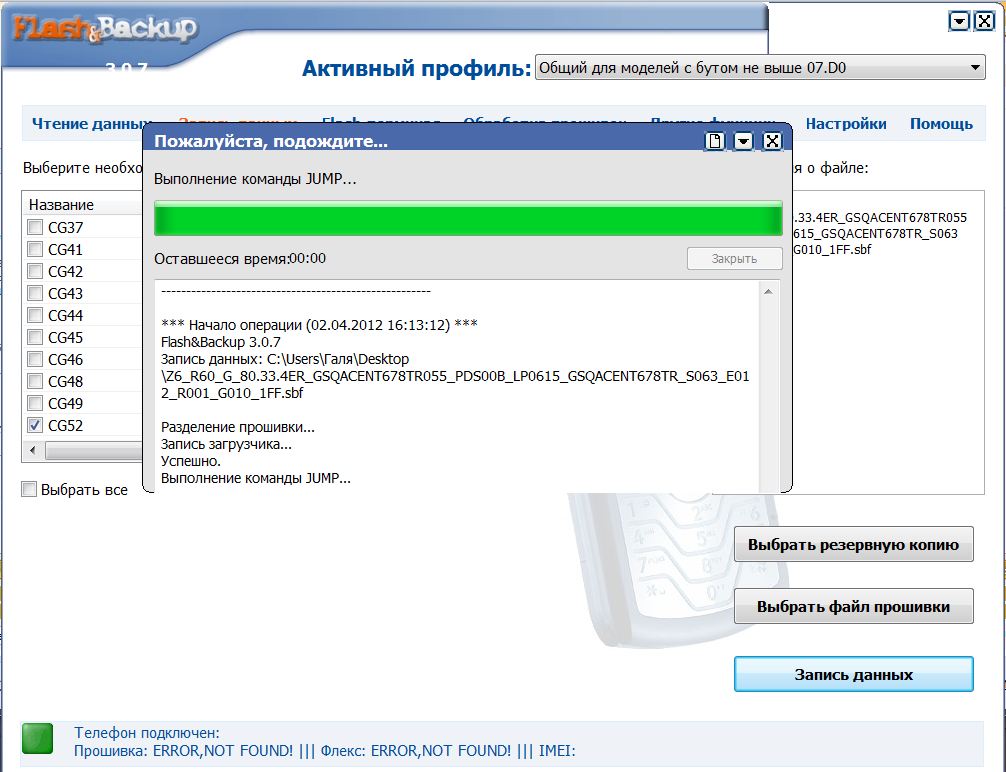

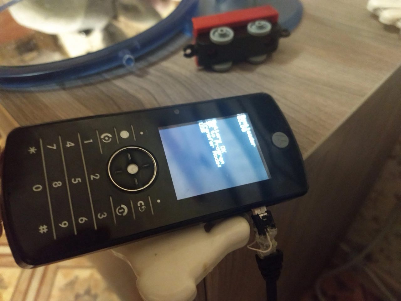

На моем устройстве Boot loader 03.D0 и R612_G_80.30.141_GNPO
но еще нашёл фотографию этого телефона где видна версия другого Boot loader 02.E0
Добавлено позже (13.3.2012, 23:52):

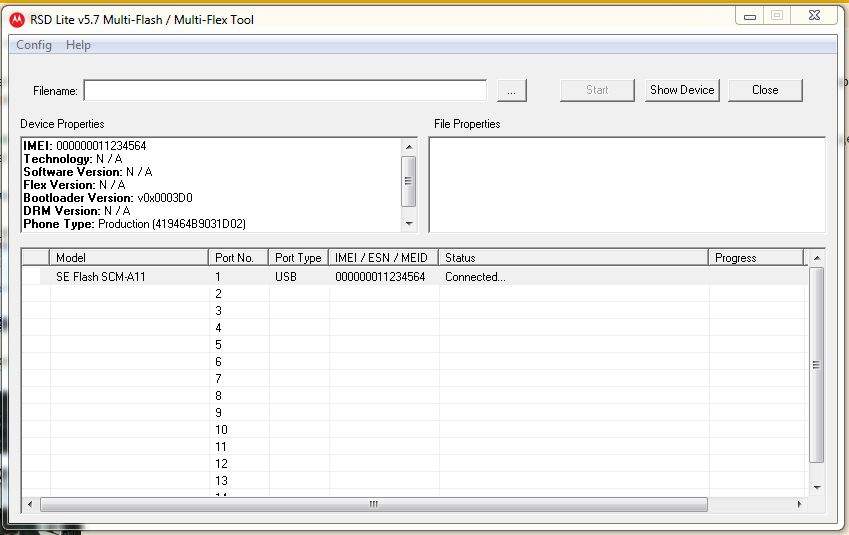

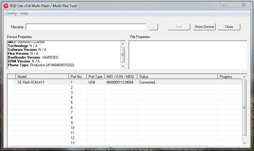

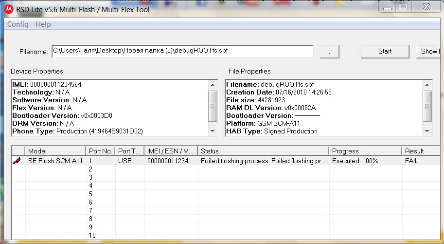

В Boot loader заходит , RSD lite видет устройство... но вместо изображения какие то строки, и среди них видна синяя табличка BP PANIC
Сообщение отредактировал Lord Awerd - 7.5.2013, 17:10
сообщение 14.3.2012, 0:26
Сообщений: 3 200
Рейтинг: 4662.5
Цитата(Lord Awerd @ Сегодня, 2:51)
* В Boot loader заходит , RSD lite видет устройство... но вместо изображения какие то строки, и среди них видна синяя табличка BP PANIC
Скриншот можно?
Сообщение отредактировал Lord Awerd - 19.5.2013, 9:55

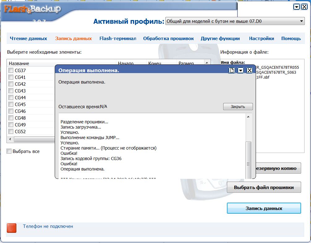

Скриншот можно?
Вот скрин
[video]http://www.youtube.com/watch?v=exezJ8hULOM&feature=player_embedded[/video]

теперь это труп поздравляю.
врятли найдете прошивку под него... его можно уже под нож пускать...

версия прошивки (еле нашел) R612_G_80.30.14
Пробовал прошить прошивки от z6 zn5 v8, (пробовал выборочно)
Пробовал сделать бекап с помощью Flash&Backup 3- он не может прочитать данные, сразу выдаёт ошибки ...
Пытался ставить моды от Z6, & em30... без результата... (нужен boot no rsa)
P/s мне кажется надо прошить только графическую часть прошивки (например от z6), Подскажите в какой группе в прошивке находится графическая часть ??
Сообщение отредактировал Lord Awerd - 7.5.2013, 17:11
VINRARUS
сообщение 2.4.2012, 11:56
Термоядерный
Сообщений: 3 496
Регистрация: 12.12.2009
Из: Чорнобиль
Пользователь №: 211 044
Прошивка: 740 MHz: Z6 and ZN5
youtu.be/A_yQLYLiSGQ
Рейтинг: 1211
Цитата(Lord Awerd @ Сегодня, 14:47)
* Подскажите в какой группе в прошивке находится графическая часть
36, 52
Добавлено позже (2.4.2012, 14:59):
И у Z6 на сколько я помню 52я група без подписи, тоесть шить можна что угодно, поэтому нужно быть осторожнее, чтобы не залить то что не нужно
Сообщение отредактировал Lord Awerd - 19.5.2013, 9:54
Lord Awerd
сообщение 2.4.2012, 12:05
Сообщений: 355
Регистрация: 25.8.2010
Пользователь №: 219 560
Рейтинг: 551
36, 52
Спасибо, попробую =)
еще только что пробовал сделать вот это RepKIT_ZN5 - восстановление телефона после переполнения /ezxlocal
а rsd lite пишет FAIL
Добавлено позже (2.4.2012, 15:15):
Попробовал прошить 52 группу от прошивки z6
результата нет
Добавлено позже (2.4.2012, 15:20):
Сообщение отредактировал Lord Awerd - 7.5.2013, 17:07
VINRARUS
сообщение 2.4.2012, 13:51
Термоядерный
Сообщений: 3 496
Из: Чорнобиль
Рейтинг: 1211
Цитата(Lord Awerd @ Сегодня, 15:05)
* Попробовал прошить 52 группу от прошивки z6
nono.gif Чего??? Чем ты шьешь? Как давно известно флешбекап не шьет линукс телефоны, токо RSDlite!
Попробуй через RSDlite шить.
Сообщение отредактировал Lord Awerd - 19.5.2013, 9:53

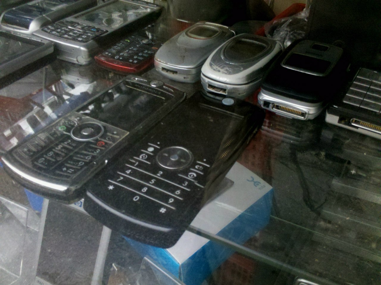

сообщение 6.7.2012, 10:43
Сообщений: 124
Регистрация: 26.9.2006
Пользователь №: 100 736
Модель телефона: Blackberry's :-)
Рейтинг: 100
rtfm.gif Если в руки попадает инженерный образец - то ставим его на полочку и любуемся,если не знаем что делать,а не делать сбросы и пытаться шить через fb линуксоиды.
Аппарат достаточно интересный и в теории должен был потеснить nokia 8800(imho).
Самое интересное что по внешнему виду немного похож на Moto F3 и Мото L7.

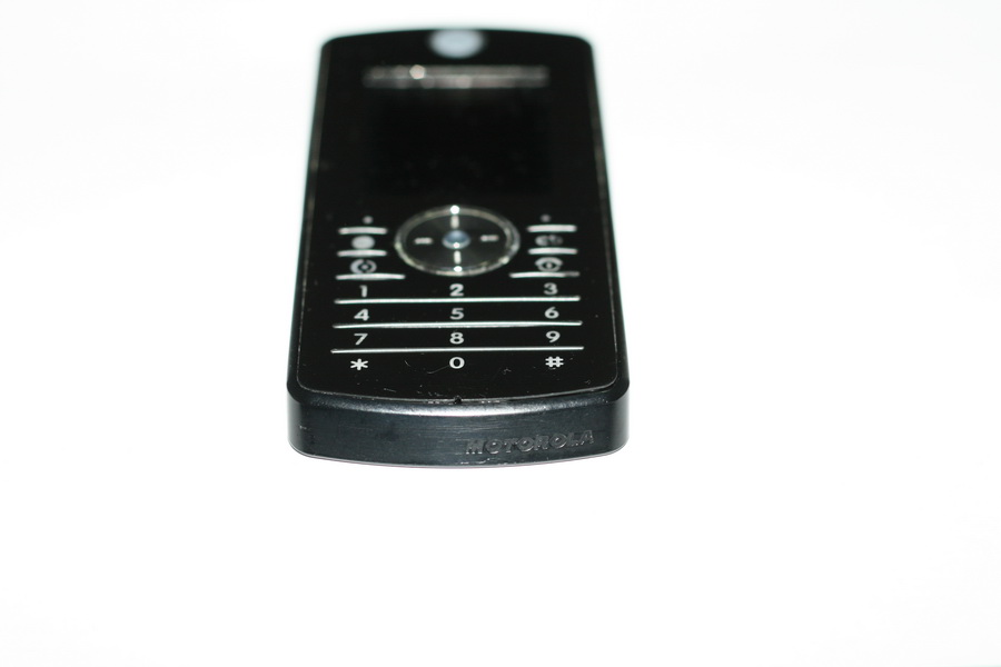

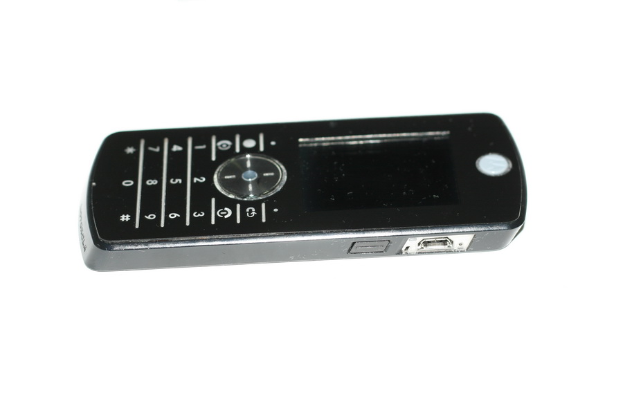

overglube
сообщение 13.7.2012, 17:07
Сообщений: 26
Регистрация: 14.4.2012
Пользователь №: 233 891
Модель телефона: Carina; ZN300; SCPL
Прошивка: -
Рейтинг: 111

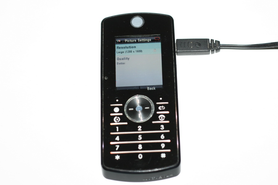

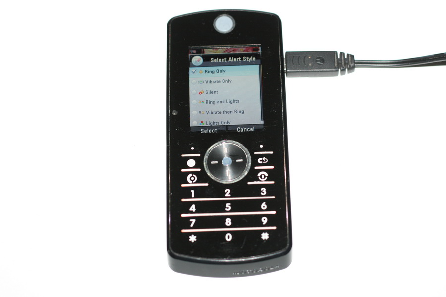

Поднимаю тему.
Всем привет. У меня появился SCPL - купил у знакомого коллекционера (не у Lord Awerd). Не включается - показывает черный экран на пару секунд, потом моргает заставкой Motorola и вырубается. В бутмод входит, версия бута - 03.A0. Я ничего с ней не делал, получил в состоянии "as is".
Когда вставляю аккум - вибромотор сигналит "точка-точка-тире". Если при вставленном аккуме коротко нажимать кнопку включения - будет так же сигналить "точка-точка-тире".
Меня удивляет, что RSD Lite пишет "Phone Type: Production", хотя должно быть "Engineering".
Скрин из RSD Lite:
Фотки самого аппарата:
Сообщение отредактировал Lord Awerd - 8.5.2013, 9:56

Цитата(overglube @ 13.7.2012, 21:07) *
Поднимаю тему.
Скрин из RSD Lite:
У меня примерно тоже самое, только немного больше грузится.
Скрин из RSD Lite:
Сообщение отредактировал Lord Awerd - 3.2.2015, 16:55
fill.sa
сообщение 30.9.2016, 20:19
Сообщений: 1 248
Регистрация: 8.2.2011
Из: Беларусь
Пользователь №: 223 758
Модель телефона: z6 V8
Прошивка: Linux SAedition MOD
Рейтинг: 400
В буте какая либо ошибка появляется? или тупо на логотипе весит?

Первая пробная прошивка , всё хорошо, но еще кое что нужно доработать :-) мы на пути к успеху ☺️
сообщение 28.5.2023, 16:41
Сообщений: 3 200
Рейтинг: 4662.5
Не даёт покоя вот эта штука, которую почему-то раньше считал за фронтальную камеру. Но SCPL ведь явно не для 3G делался. Значит это просто датчик освещённости?
Напомните, подобные датчики освещённости как на P2K были на других MotoMAGX телефонах типа Z6, ZN5, E8?
