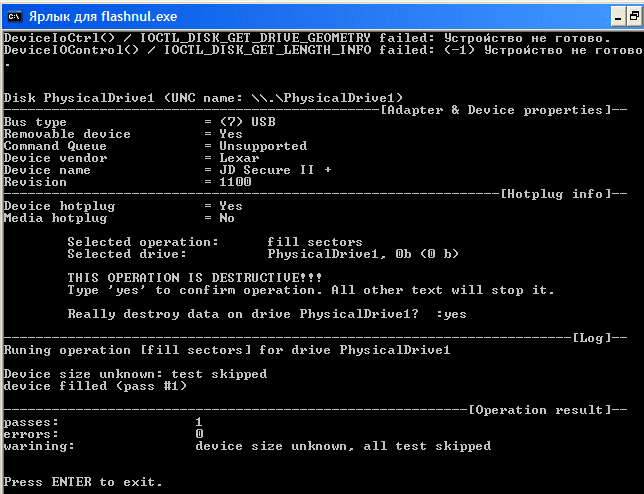

Есть ли надежда восстановить эту usb-флешку?, Занято - 0 байт Файловая система -Неизвестно
сообщение 23.3.2012, 20:19
прошелся по ней прогами для восстановления флешек , ничего
в винде видится как
Тип - Съёмный диск
Занято - 0 байт
Свободно - 0 байт
всё, что делает - это пишет нулевой байт через flashnul.exe
что можно предпринять , вчера флешка работала , на ней было 4 раздела , 1 NTFS , 3 EXT2
Добавлено позже (24.3.2012, 0:22):
скачал прогу ChipGenius
узнал кто сделал контроллер
затем тут http://flashboot.ru/index.php?name=iflash
нашел утилиту под свой контроллер SMI_SM32X_v1.17.47_v1_i0209
будем искать остальные шесть ...

Osta, через dd не пробовал нулями забить?
сообщение 1.4.2012, 20:03
флешка не видится как диск
только когда делаю железный ТП, то программа SMI_SM32X_v1.17.47_v1_i0209 её видит,,
но Fail после окончания
